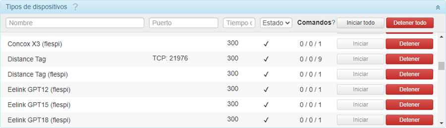

Tipos de dispositivos
En este bloque, en forma de una tabla, se muestran los tipos de dispositivos disponibles. Se puede agregar nuevos tipos de dispositivos en la cuenta personal y mediante la solicitud enviada a partners@mos-glonass.com.
En las columnas de la tabla, se puede utilizar la búsqueda dinámica. Después de introducir el primer símbolo, el sistema empieza a ofrecer las variantes posibles.
A continuación, se describen las columnas disponibles en el bloque Tipos de dispositivos.
ColumnaDescripción
NombreEn esta columna se muestra el tipo del dispositivo. Para cambiar su nombre, haga clic en el mismo en la lista e introduzca un nuevo nombre. Después seleccione los planes de facturación para los que se utilice este nombre.
Puerto
El número del puerto TCP y/o TCP al que los dispositivos de este tipo envían los datos. Para cambiar el puerto, haga clic en el mismo, escriba un valor nuevo (de 20 100 a 30 000) y apriete Guardar. Si el puerto indicado ya está ocupado por otro tipo de dispositivos, no podrá cambiar el puerto. Para restablecer los valores por defecto de los puertos TCP y UDP, apriete Por defecto.
Después de comprar nuevos módulos de fabricantes de dispositivos, el puerto indicado por usted puede coincidir con el puerto por defecto del nuevo tipo de dispositivos. En este caso, al instalar la actualización, el nuevo tipo de dispositivos no se iniciará y usted recibirá mensajes de error en el correo electrónico. Esto ocurre porque dos y más dispositivos no pueden funcionar en un puerto. Cuando usted vuelve a iniciar el servidor, es posible que el nuevo tipo de dispositivo se inicie primero, lo que resultará en un error del inicio del dispositivo instalado antes y los datos de unidades no se recibirán. En casos como este, es necesario corregir el puerto del nuevo de tipo de dispositivos.
Tiempo de esperaLa cantidad de segundos durante los cuales el servidor mantiene abierta la conexión si no hay datos de los dispositivos de este tipo.
Estado
: se ha iniciado la recepción de datos para dispositivos de este tipo;
: se ha parado la recepción de datos.
Comandos
En esta columna se muestra la cantidad de comandos que están disponibles para dispositivos de este tipo y que pueden enviarse por los canales TCP, UDP y Virtual. En la descripción emergente aparece la información detallada con los nombres de todos los comandos para cada canal.
Mediante los botones Detener e Iniciar se puede parar y restablecer la recepción de datos de los dispositivos del tipo seleccionado.
