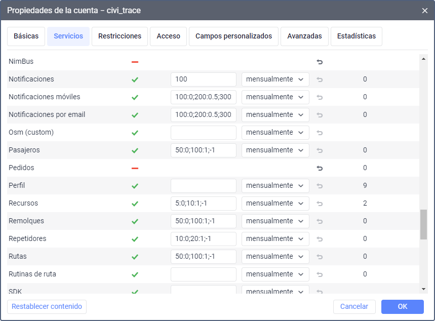

En esta pestaña se enumeran todos los servicios disponibles para la cuenta. El conjunto de servicios depende del plan de facturación asignado a la cuenta. Aquí puede activar y desactivar servicios para la cuenta, establecer sus cantidades y costes.
La lista de servicios se presenta en la pestaña como tabla con las siguientes columnas:
Columna Descripción
Servicio Es el nombre del servicio. Vea la lista completa de servicios y sus descripciones aquí.
Estado Es el estado del servicio: activado () o desactivado (). Haga clic en el icono para bloquear o permitir el servicio respectivamente.
Un usuario de cuenta no tiene acceso a los servicios que están desactivados en la cuenta superior.
Límite y coste En esta columna puede indicar los valores de cantidad y coste de un servicio. Por ejemplo, si para el servicio Unidades está indicada la cantidad 100, esto significa que en la cuenta no se puede crear más de 100 unidades. Este ajuste funciona solo con algunos servicios. Para saber cuáles son, véase la descripción de los servicios.
Para indicar una cantidad, escriba en el campo el número necesario. Para indicar un coste, ponga los dos puntos después de la cantidad e ingrese el valor del coste. Por ejemplo, si para el servicio Unidades está indicado 5:10, esto significa que el usuario de la cuenta puede crear 5 unidades a 10 unidades monetarias cada una. Si está indicado 1:0;5:10;20:5, la primera unidad es gratuita, el precio de las unidades de 2 a 5 es 10 unidades monetarias y el precio de las unidades de 6 a 20 es 5 unidades monetarias. Para que el usuario no pueda crear más de 20 unidades, tiene que agregar -1 al final de la línea, por ejemplo, 5:10;20:5;-1.
Limpiar Aquí puede escoger el período para reiniciar los valores de límite de servicios: cada hora, diariamente, semanalmente, mensualmente (una vez al mes de calendario). Al finalizarse el periodo seleccionado, el valor de la columna Utilizado se pone a cero.
Ejemplo. En el campo Límite y coste se especifica 10; en el campo Limpiar, se especifica Por día para el servicio Mensajes SMS. En este caso, el usuario puede enviar no más de 10 mensajes cada día.
Por defecto El icono gris en esta columna significa que el estado y límites para este servicio son del plan de facturación asignado a la cuenta. Si el estado o límites han sido modificados, es decir, redefinidos para la cuenta individualmente, el icono se hace activo (). Haga clic en este para restablecer los valores por defecto, es decir, los valores del plan de facturación.
Utilizado En esta columna se muestra qué cantidad de objetos (unidades, conductores, etc.) ya se ha creado en la cuenta y en sus cuentas subordinadas si las hay. Para los tipos de servicios incalculables, como SDK, conducción eficiente, etc., no se muestra nada en la columna.
El valor se restablece a cero una vez finalizado el periodo seleccionado en la columna Limpiar.
Puede ordenar los servicios por su nombre y estado haciendo clic en el título de la columna.
