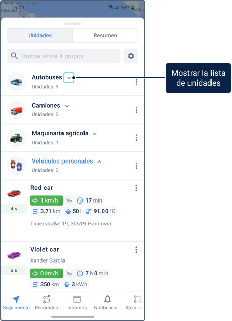

Modos de vista de unidad y grupo de unidades

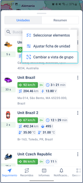

Puede ver unidades o grupos de unidades en la lista de trabajo. Para cambiar entre los modos, pulse sobre el icono  y seleccione Cambiar a vista de grupo o Cambiar a vista de unidad.

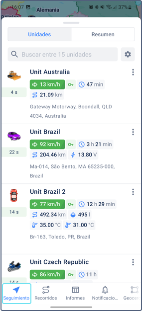

En el modo de vista de unidad, puede ver fichas de unidades individuales. Estas contienen los datos más recientes y un menú para realizar acciones con la unidad: enviar un comando, compartir ubicación, generar un informe o un recorrido, y más.
En el modo de vista de grupo de unidades, puede ver los nombres de los grupos y el número de unidades que pertenecen a ellos. Pulse la línea con el nombre del grupo para ver la lista de unidades. También puede acceder al menú para realizar acciones con el grupo de unidades.

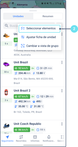

El contenido de la lista de unidades y de grupos depende del modo de generación seleccionado. Para cambiar este modo:
  1. Pulse el icono  ubicado a la derecha del campo de búsqueda.
  2. Pulse Seleccionar elementos.
  3. En la pantalla de configuración, elija uno de los siguientes modos:

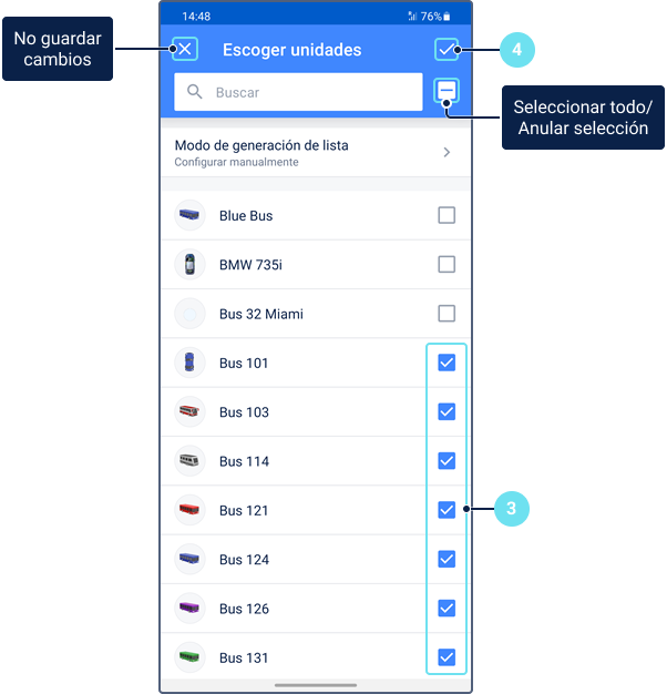

Añadir elementos a la lista de trabajo
Puede añadir unidades y sus grupos a la lista de trabajo si la opción Configurar manualmente está seleccionada como método de generación de lista.
Para modificar la lista de trabajo, siga estos pasos:
  1. Cambie al modo de vista de unidad o grupo, dependiendo de lo que desee añadir a la lista de trabajo.
  2. Pulse el icono  ubicado a la derecha de la búsqueda y pulse Seleccionar elementos.
  3. Seleccione las unidades o grupos de unidades necesarios. Al seleccionar se puede usar la búsqueda o el botón Seleccionar todo a la derecha. Además, se puede usar el botón Seleccionar todo para seleccionar todos los elementos filtrados por medio de la búsqueda.
  4. Guarde los cambios.
