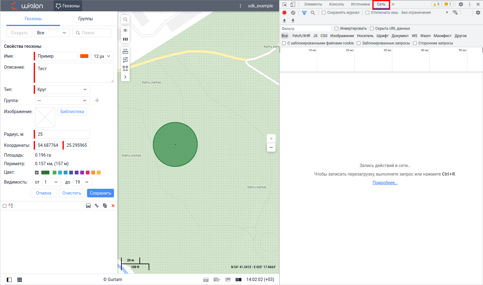

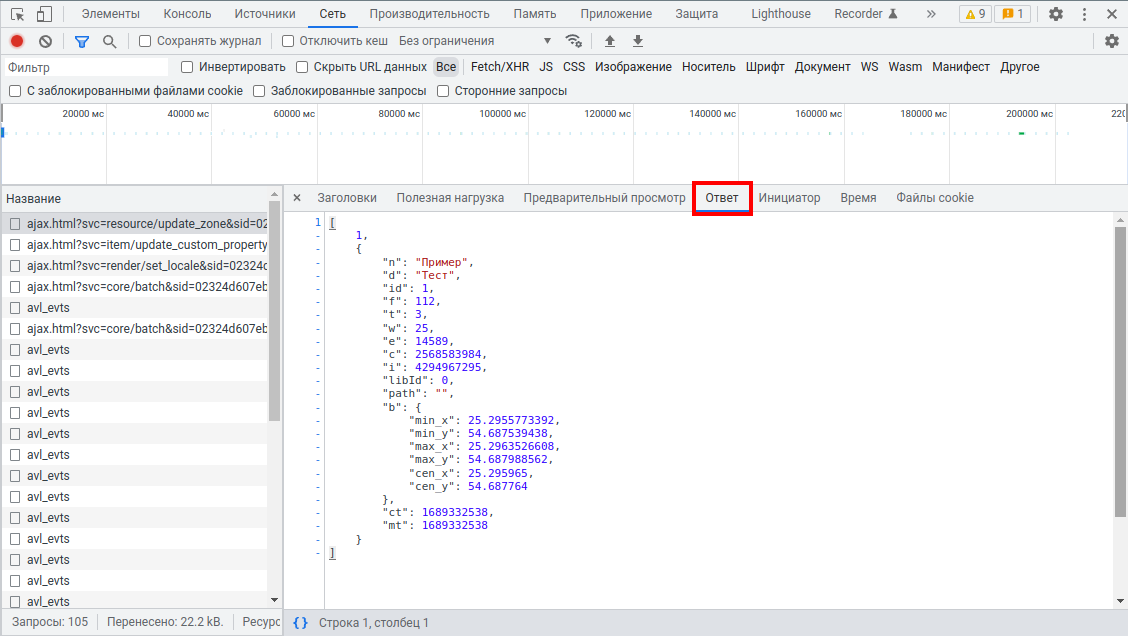

Пример
В качестве примера создадим круговую геозону. Откроем вкладку Сеть, а потом заполним поля Имя, Описание, Тип, Радиус и Координаты.

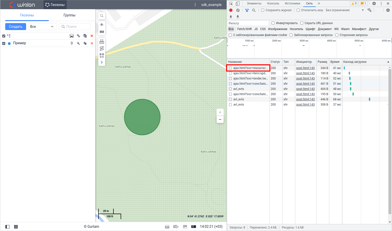

После нажатия на кнопку Сохранить геозона будет создана, а соответствующий запрос сразу отобразится на панели справа. Для получения информации о запросе кликните на него.

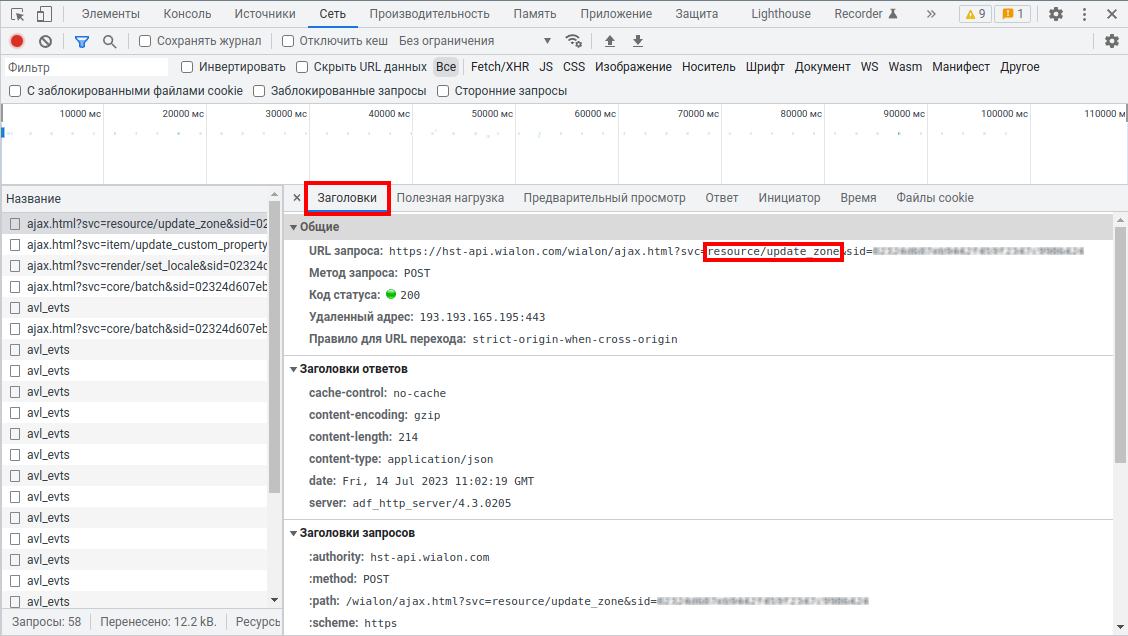

В данной панели присутствуют три удобные вкладки:
- Заголовки — позволяет увидеть полный URL запроса, используемый метод отправки (POST или GET), статус выполнения запроса и другую полезную информацию.
Среди прочего здесь можно найти название API-запроса. В данном случае это resource/update_zone. - Полезная нагрузка — отображает параметры запроса, про каждый из которых можно прочитать в документации.

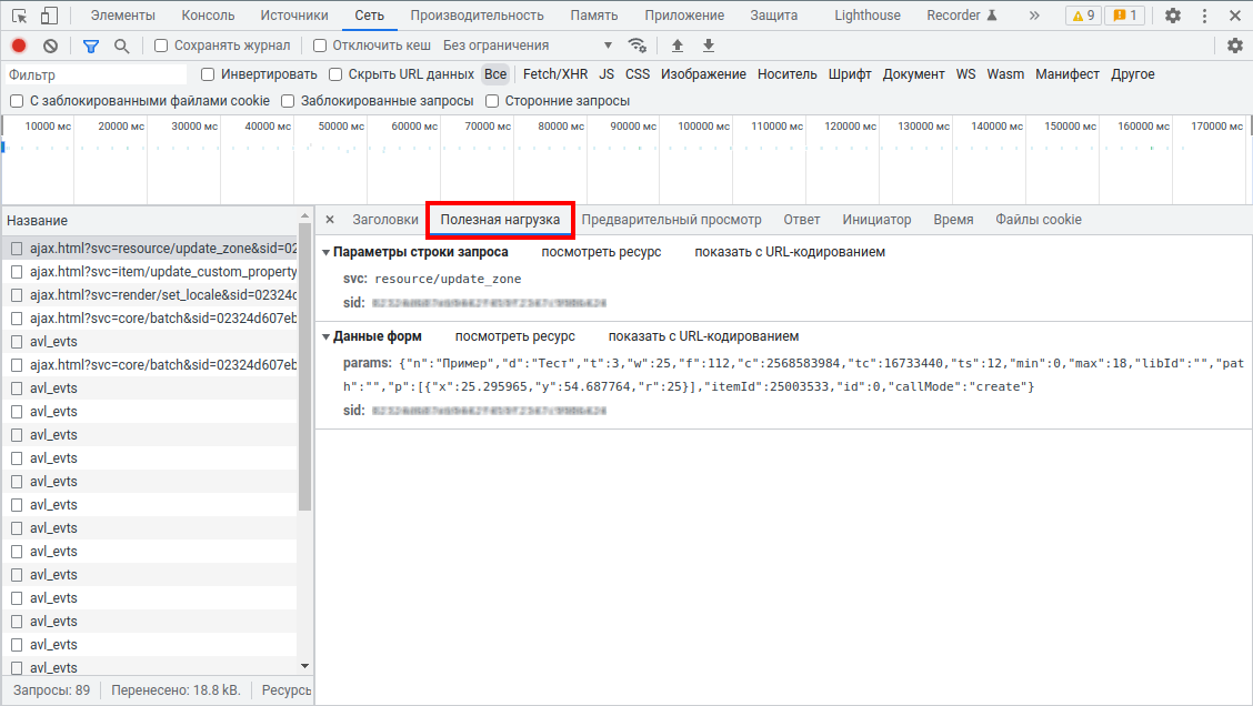

Например, параметры, которые предлагалось указать при создании геозоны: n — имя, d — описание, t — тип (круг), w — радиус круга, x и y — координаты центра. - Ответ — отображает ответ от API-сервера в формате JSON (в случае ошибки — ее код).
Некоторые запросы выполняются пакетно. Тогда при просмотре сетевых запросов нужно найти запрос core/batch и изучить его параметры.
Не весь функционал интерфейса мониторинга основан на Wialon API (примером исключения является инструмент Расстояние).

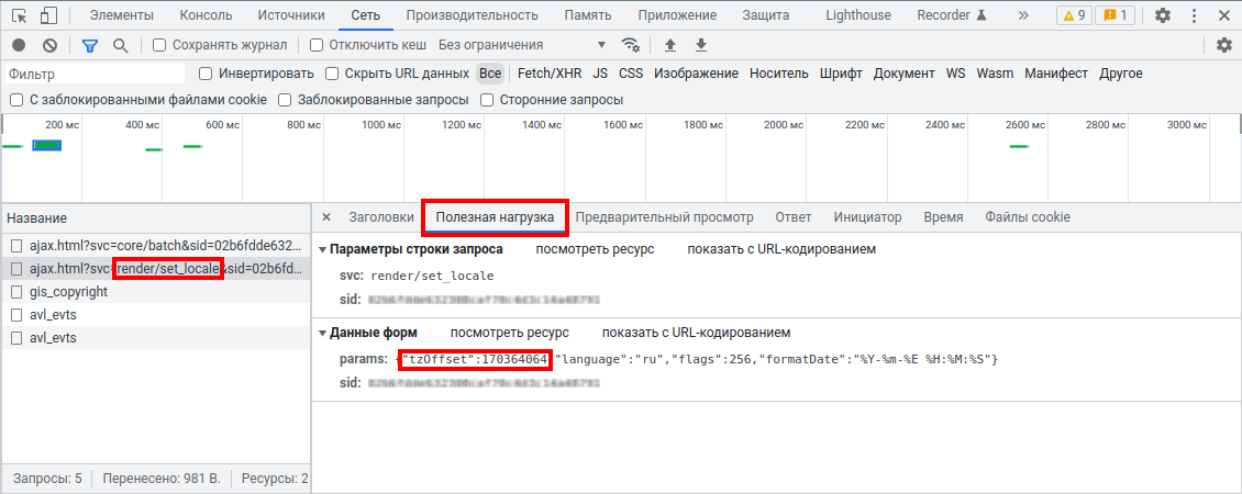

При отправке запроса render/set_locale
необходимо использовать параметр tzOffset
. Стандартный метод вычисления его значения описан в документации.
Также узнать необходимое значение параметра tzOffset
можно с помощью просмотра сетевых запросов в момент изменения часового пояса пользователя в веб-интерфейсе.

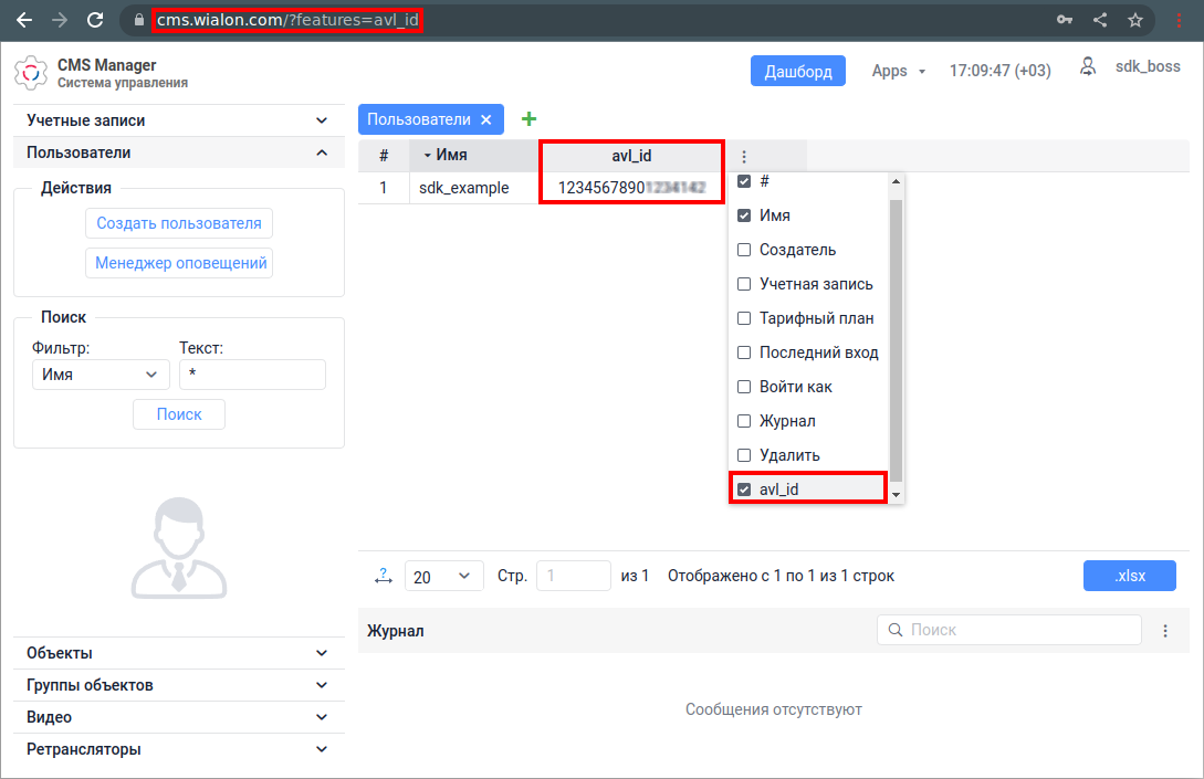

В веб-интерфейсах системные ID по умолчанию не отображаются, но их можно увидеть тремя методами:
В ответе на запрос поиска элементов по критериям (core/search_items). Он будет рассмотрен подробнее в следующем разделе данной статьи.
В параметрах запросов при просмотре сетевых запросов в браузере.
В столбце avl_id в системе управления.
Чтобы столбец avl_id отображался, необходимо авторизоваться в CMS, добавив в конец ссылки
?features=avl_id
. Пример такой ссылки приведен на изображении ниже.
