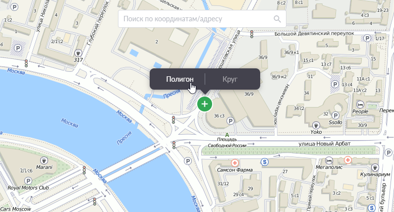

Создание остановок вручную
Для создания остановки вручную переместите карту в нужное место и щелкните по нему правой кнопкой мыши либо воспользуйтесь поиском по координатам/адресу, расположенным вверху карты. Во всплывающем меню выберите круг или полигон в зависимости от того, какой формы остановка нужна (тип можно изменить в окне параметров остановки). Круг создается быстрее, но полигону можно присвоить более точную форму.

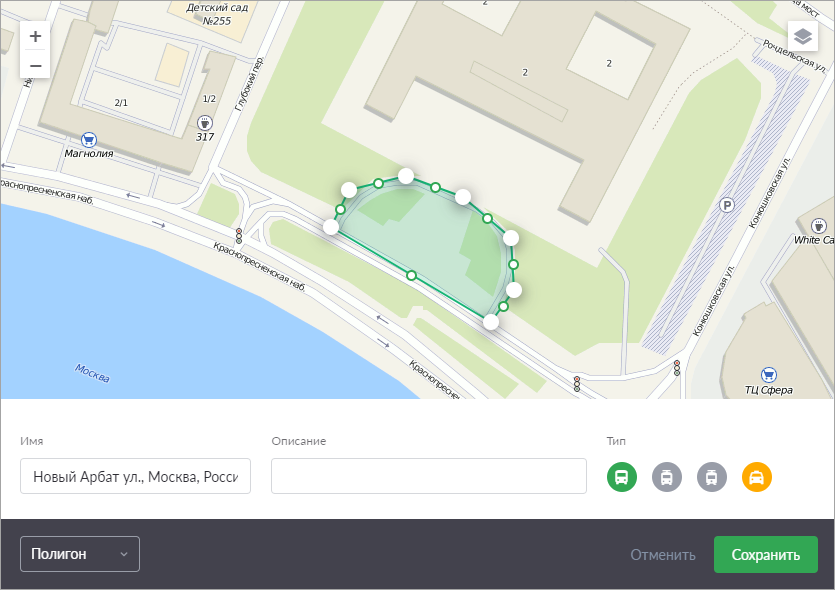

Работа с полигоном:
- Полигон должен состоять минимум из трех точек.
- Крупные точки — реальные точки полигона. Их можно удалять левым кликом, а также менять их местоположение перетягиванием.
- Мелкие точки — потенциальные точки полигона. Они автоматически проставляются между всеми реальными точками. Потенциальные точки можно превратить в реальные посредством перетягивания.
Правильно выбранная форма, размер и местоположение остановки крайне важны для функционирования системы, так как в указанную зону должно попасть сообщение от объекта для того, чтобы ему засчиталось посещение остановки. Не рекомендуется создавать слишком мелкие остановки, так как в случае погрешности GPS и нечастой отправки данных координаты объекта могут просто не попасть в указанную зону. Также не рекомендуется создавать остановки слишком больших размеров, так как в таком случае координаты могут попадать в соседние зоны и, как следствие, фиксироваться ложные посещения. Определять правильный подход к созданию остановок в каждом конкретном случае следует индивидуально, эмпирическим путем и с учетом особенностей используемого оборудования.
Свойства остановки
Обязательным свойством остановки является ее имя. В системе могут существовать остановки с одинаковыми именами. Это оправдано в случаях, когда они, например, расположены на разных сторонах перекрестка или имеют разные направления следования. Для различения одноименных остановок рекомендуется использовать поле Описание.
Каждой остановке можно присвоить один или несколько типов в соответствии с видами транспорта, которые на ней ходят. Это могут быть:
автобус;
троллейбус;
трамвай;
маршрутное такси.
Указание типов для остановки впоследствии облегчает их поиск на этапе создания маршрута (предусмотрена соответствующая фильтрация). Если ничего не было выбрано при создании/импорте остановки, ей присваивается статус Без типа ().
Для завершения нажмите Сохранить — созданная остановка покажется в списке слева и на карте.

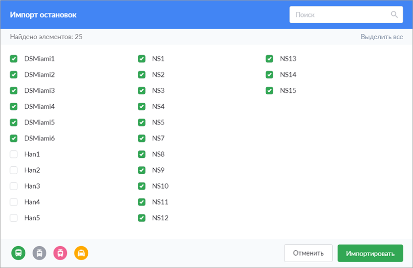

Импорт остановок
Для импорта остановок нажмите на кнопку Импортировать () и выберите файл поддерживаемого формата: KML или KMZ. После обработки файла система отобразит его содержимое в отдельном диалоге. При этом учитываются только полигоны и круги; геозоны-линии импортировать нельзя. Для того чтобы быстро найти необходимые элементы, можно воспользоваться динамическим поиском в правой верхней части диалога импорта.
По умолчанию отмечены все доступные элементы, однако вы можете выделить только те остановки, которые необходимо импортировать в данный момент. Для того, чтобы отметить или снять выделение со всех элементов одновременно, нажмите Выделить все/Снять выделение в правом верхнем углу диалога.
В диалоге импорта также можно указать типы транспорта, которые должны быть присвоены отмеченным остановкам, воспользовавшись кнопками в его левом нижнем углу. Если типы транспорта не присвоены на данном этапе, впоследствии можно сделать это для каждой импортированной остановки отдельно.
Для завершения нажмите на кнопку Импортировать — новое содержимое покажется в списке слева и на карте. Для закрытия диалога импорта без внесения изменений нажмите на кнопку Отменить.
