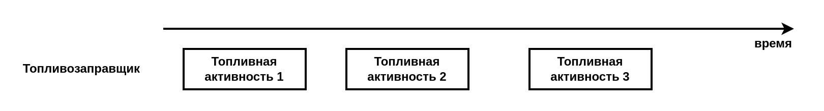

При выполнении отчета за выбранный интервал таблица ищет у топливозаправщика топливные активности разных типов: заправка, слив или работа счетчика. Поиск осуществляется точно так же, как в одноименных таблицах Заправки и зарядки батареи, Сливы и Датчики счетчиков. В настройках таблицы вы можете отфильтровать типы топливных активностей для отображения. Логика работы со всеми тремя типами активностей одинаковая. Для упрощения будем считать, что в примере рассматриваются только выдачи топлива.

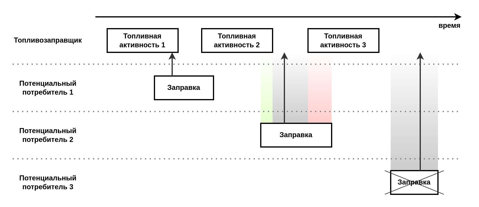

Если время заправки потенциального потребителя попадает на топливную активность, то заправка и топливная активность считаются связанными. Если подобного попадания не случилось, то алгоритм ищет пересечения интервала заправки с интервалом топливной активности. Если таких пересечений несколько, то заправка будет относится к первой по времени топливной активности. Если интервал заправки не пересекается ни с одной топливной активностью, то объект-потребитель и его заправка не будут отображены в отчете.

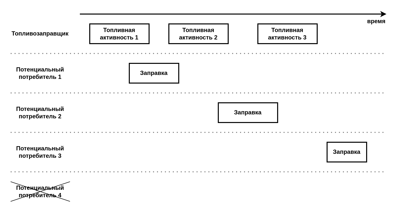

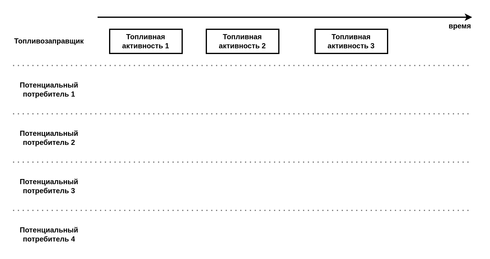

В рассматриваемом на картинках примере получаем:
  • В строку с топливной активностью 1 будет выводиться заправка потребителя 1. В данном случае время (максимальный перепад уровня топлива) заправки потребителя попадает в интервал выдачи.
  • В строку с топливной активностью 2 будет выводиться заправка потребителя 2. Время этой заправки не попадает в интервалы выдачи, однако заправка имеет пересечения с несколькими выдачами и будет относится к первой по времени.
  • В одну строку с топливной активностью 3 не будет выводиться ни одна заправка. Интервал заправки потребителя 3 не имеет пересечений ни с одной выдачей.
  • Потенциальный потребитель 4 не будет выводиться в отчет. У него не было детектировано заправок, а по условию примера в настройках таблицы включена опция Учитывать только объекты с заправками.

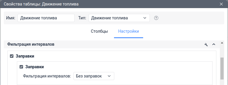

  • Чтобы скрыть заправки топливозаправщика, в фильтрации интервалов раскрываем блок Заправки, в нем включаем фильтр Заправки и в выпадающем меню выбираем вариант Без заправок.

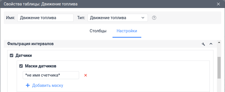

  • Если на топливозаправщике не установлен пистолет-расходомер, но при этом на объекте имеются другие счетчики, то они могут повлиять на выводимый результат. Чтобы скрыть показания этих счетчиков, в фильтрации интервалов раскрываем блок Датчики, в нем включаем фильтр Маски датчиков и указываем имя, которое не соответствует именам счетчиков.

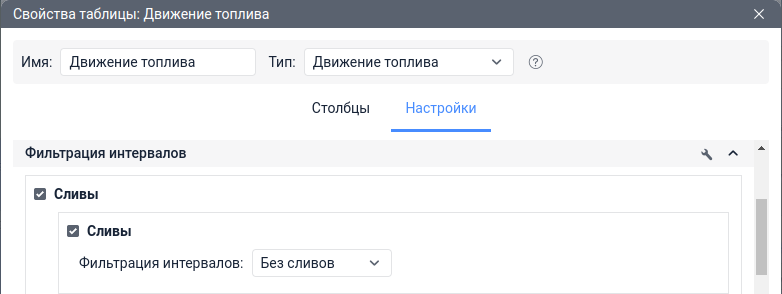

  • Если на топливозаправщике установлен пистолет-расходомер, то рекомендуется работать с данными, полученными от пистолета-расходомера, а не со сливами, детектированными по ДУТ. Чтобы скрыть сливы топливозаправщика, в фильтрации интервалов раскрываем блок Сливы, в нем включаем фильтр Сливы и в выпадающем меню выбираем вариант Без сливов.

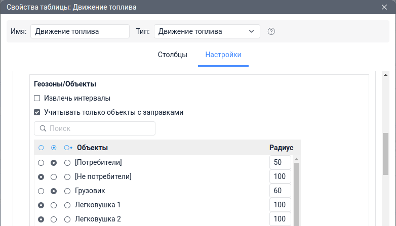

  • На данном этапе в зависимости от предыдущих шагов в отчет будут выводиться только выдачи топлива, зафиксированные по ДУТ или по счетчику. В обоих случаях для отображения объектов-потребителей и их заправок необходимо отметить нужные объекты или группы объектов в фильтре Геозоны/Объекты и указать радиус приближения. Это фильтр повторяется в каждом из блоков (Заправки, Сливы, Датчики), поэтому настраивать его нужно в том блоке, который вы планируете использовать. Также рекомендуется включить опцию Учитывать только объекты с заправками, чтобы скрыть из результата отчета объекты, которые просто находились рядом, но не имели заправок.
Если рядом было найдено несколько объектов, то в отчет выводится имя объекта с наименьшим радиусом приближения. Если радиусы совпадают, то в отчет выводятся все объекты.
