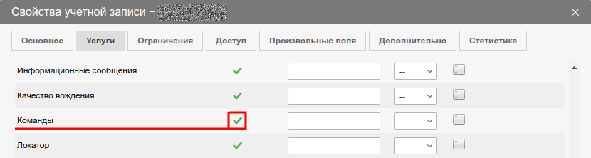

В учетной записи включена услуга Команды.

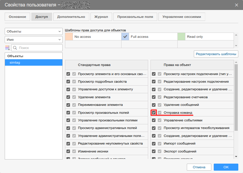

Пользователь обладает специальным правом Отправка команд в отношении объекта.

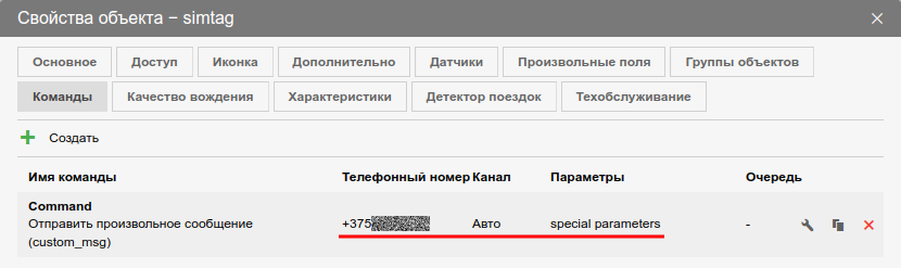

Команда создана на одноименной вкладке Команды в свойствах объекта.
Для создания команд пользователь должен обладать специальным правом Создание, редактирование и удаление команд в отношении объекта. -

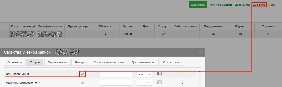

В учетной записи включена услуга SMS-сообщения.
В сервисе должны быть доступны SMS, то есть счетчик на верхней панели должен быть больше нуля.
Данный счетчик не отображается, если в сервисе для отправки SMS используется персональный модем. -

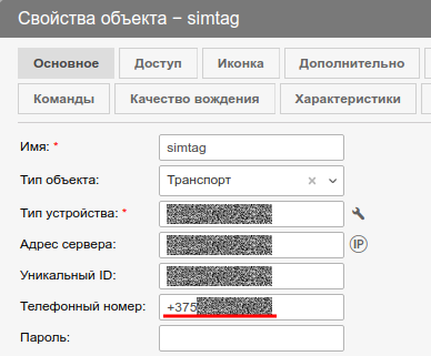

На вкладке Основное в свойствах объекта должен быть указан Телефонный номер в международном формате, на который трекер будет получать SMS.
