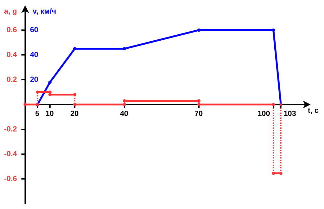

Ускорение характеризует изменение скорости за определенный интервал времени:
a = Δv / Δt,
где a — ускорение, Δv — разница скорости в конце и в начале рассматриваемого интервала времени, Δt — длительность интервала.
Среднее значение ускорения за поездку почти не используется при анализе движения автомобиля, поэтому имеет смысл вычислять только ускорение за минимальный интервал времени.

Ускорение в 1 g соответствует разгону от 0 до 100 км/ч за 2.83 секунды.

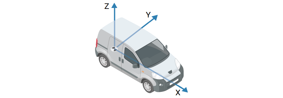

Так как ускорение является векторной величиной, то есть оно имеет направление, то для его полноценного измерения требуется три акселерометра, установленных перпендикулярно друг другу. Вместе они формируют один трехосевой акселерометр, в котором, например, ось X показывает ускорение или торможение, ось Y — повороты, ось Z — подъемы и спуски.
Трекер с акселерометром или отдельный датчик-акселерометр могут иметь на корпусе нарисованные оси, по которым его нужно расположить на объекте.
Единого правила для направления или наименования осей не существует. То есть ось Z может быть направлена не вверх, а вниз, либо вместо оси X вперед может быть направлена ось Y. Узнать об этом вы можете из документации устройства.
