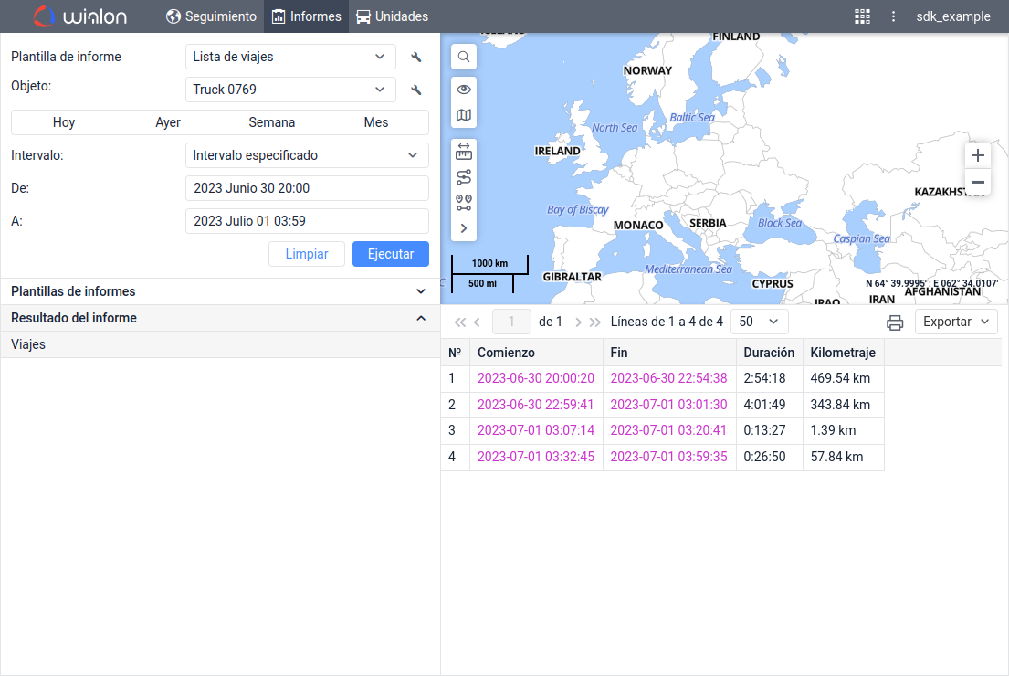

Es necesario obtener los resultados de la ejecución del informe Lista de viajes, disponible para el usuario autorizado por token, para la unidad Truck 0769 (ID del sistema 55555) para el intervalo de tiempo del 30 de junio de 2023 a las 20:00 al 1 de julio de 2023 a las 03:59 (GMT+0) en forma de respuesta a la solicitud API y archivo PDF.
En la interfaz web, el resultado se ve de la siguiente manera:

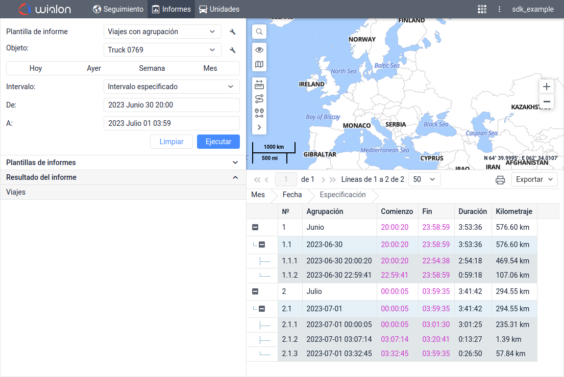

Trabajo con un informe con agrupación
Es necesario obtener los resultados de la ejecución del informe Viajes con agrupación, disponible para el usuario autorizado por token, para la unidad Truck 0769 (ID del sistema 55555) para el intervalo de tiempo del 30 de junio de 2023 a las 20:00 al 1 de julio de 2023 a las 03:59 (GMT+0) en forma de respuesta a la solicitud API y archivo PDF.
El resultado de la ejecución en la interfaz web muestra que la tabla Viajes tiene una agrupación por meses y fechas, es decir, el informe tiene 3 niveles de anidamiento:
  • En el primer nivel se encuentran las filas con los meses;
  • En el segundo nivel, las filas con las fechas dentro del mes;
  • En el tercer nivel, las filas con los viajes dentro de la fecha.

  "reportResult": {
    "msgsRendered": 0,
    "stats": [],
    "tables": [
        "name": "unit_trips",
        "label": "Viajes",
        "grouping": {
          "nested": {
            "type": "day"
          "type": "month"
        "flags": 4491,
        "rows": 2,
        "level": 3,
        "columns": 6,
        "header": [
          "Agrupación",
          "Comienzo",
          "Fin",
          "Duración",
          "Kilometraje"
        "header_type": [
          "time_begin",
          "time_end",
          "duration",
          "mileage"
    "attachments": []
Tres parámetros clave de la respuesta que nos interesan son los siguientes:
  • tables: muestra la cantidad de tablas en el informe en forma de array. En este caso, solo se menciona una tabla: Viajes, por lo que su índice será 0.
  • rows: cantidad de filas en la tabla, en este caso son 2. Por lo tanto, sus índices están en el rango de 0 a 1. Se refiere solo a las filas en el nivel superior de anidamiento, dentro de ellas puede haber más.
  • level: cantidad de niveles de anidamiento, en este caso es 3, ya que el informe tiene agrupación. Por lo tanto, en la tabla existen niveles con índices de 0 a 2.
También se pueden enumerar brevemente otros parámetros de la respuesta. El parámetro columns indica la cantidad de columnas, luego sus nombres se describen en el parámetro header. El valor cero del parámetro msgsRendered indica que en la plantilla del informe no se incluye la visualización de mensajes en el mapa. Los parámetros vacíos stats y attachments indican que en la plantilla del informe no hay Estadísticas ni adjuntos (por ejemplo, gráficas).
6. Selección de filas en una tabla multinivel
Conociendo el índice del contenido de la tabla, la mostramos utilizando la solicitud report/select_result_rows.
https://hst-api.mos-glonass.com/wialon/ajax.html?svc=report/select_result_rows&params={"tableIndex":0,"config":{"type":"range","data":{"from":0,"to":1,"level":2}}}&sid=SESSION_IDENTIFIER
Parámetro y su valor Descripción
“tableIndex”:0 Se mostrará el contenido de la tabla con el índice 0.
“type”:“range” Se solicitará una secuencia de filas.
“from”:0 La primera fila mostrada tendrá el índice 0.
“to”:1 La última fila mostrada tendrá el índice 1.
“level”:2 El resultado mostrará niveles de anidamiento hasta el índice 2.
Respuesta
    "n": 0,
    "i1": 0,
    "i2": 1188,
    "t1": 1688144420,
    "t2": 1688158739,
    "d": 1,
    "c": [
      "1",
      "June",
        "t": "20:00:20",
        "v": 1688144420,
        "y": 47.2941741943,
        "x": 26.4906959534,
        "u": 55555
        "t": "23:58:59",
        "v": 1688158739,
        "y": 43.1049079895,
        "x": 25.6173667908,
        "u": 55555
      "3:53:36",
      "576.60 km"
    "r": [
        "n": 0,
        "i1": 0,
        "i2": 1188,
        "t1": 1688144420,
        "t2": 1688158739,
        "d": 2,
        "c": [
          "1.1",
          "2023-06-30",
            "t": "20:00:20",
            "v": 1688144420,
            "y": 47.2941741943,
            "x": 26.4906959534,
            "u": 55555
            "t": "23:58:59",
            "v": 1688158739,
            "y": 43.1049079895,
            "x": 25.6173667908,
            "u": 55555
          "3:53:36",
          "576.60 km"
        "r": [
            "n": 0,
            "i1": 0,
            "i2": 790,
            "t1": 1688144420,
            "t2": 1688154878,
            "d": 0,
            "c": [
              "1.1.1",
              "2023-06-30 20:00:20",
                "t": "20:00:20",
                "v": 1688144420,
                "y": 47.2941741943,
                "x": 26.4906959534,
                "u": 55555
                "t": "22:54:38",
                "v": 1688154878,
                "y": 43.8697662354,
                "x": 26.0177116394,
                "u": 55555
              "2:54:18",
              "469.54 km"
            "n": 1,
            "i1": 936,
            "i2": 1188,
            "t1": 1688155181,
            "t2": 1688158739,
            "d": 0,
            "c": [
              "1.1.2",
              "2023-06-30 22:59:41",
                "t": "22:59:41",
                "v": 1688155181,
                "y": 43.8698196411,
                "x": 26.0177154541,
                "u": 55555
                "t": "23:58:59",
                "v": 1688158739,
                "y": 43.1049079895,
                "x": 25.6173667908,
                "u": 55555
              "0:59:18",
              "107.06 km"
    "n": 1,
    "i1": 1193,
    "i2": 2910,
    "t1": 1688158805,
    "t2": 1688173175,
    "d": 1,
    "c": [
      "2",
      "July",
        "t": "00:00:05",
        "v": 1688158805,
        "y": 43.0983314514,
        "x": 25.6316585541,
        "u": 55555
        "t": "03:59:35",
        "v": 1688173175,
        "y": 41.5760040283,
        "x": 26.9871864319,
        "u": 55555
      "3:41:42",
      "294.55 km"
    "r": [
        "n": 0,
        "i1": 1193,
        "i2": 2910,
        "t1": 1688158805,
        "t2": 1688173175,
        "d": 3,
        "c": [
          "2.1",
          "2023-07-01",
            "t": "00:00:05",
            "v": 1688158805,
            "y": 43.0983314514,
            "x": 25.6316585541,
            "u": 55555
            "t": "03:59:35",
            "v": 1688173175,
            "y": 41.5760040283,
            "x": 26.9871864319,
            "u": 55555
          "3:41:42",
          "294.55 km"
        "r": [
            "n": 0,
            "i1": 1193,
            "i2": 2171,
            "t1": 1688158805,
            "t2": 1688169690,
            "d": 0,
            "c": [
              "2.1.1",
              "2023-07-01 00:00:05",
                "t": "00:00:05",
                "v": 1688158805,
                "y": 43.0983314514,
                "x": 25.6316585541,
                "u": 55555
                "t": "03:01:30",
                "v": 1688169690,
                "y": 41.7139854431,
                "x": 26.3660545349,
                "u": 55555
              "3:01:25",
              "235.31 km"
            "n": 1,
            "i1": 2340,
            "i2": 2486,
            "t1": 1688170034,
            "t2": 1688170841,
            "d": 0,
            "c": [
              "2.1.2",
              "2023-07-01 03:07:14",
                "t": "03:07:14",
                "v": 1688170034,
                "y": 41.7140579224,
                "x": 26.365901947,
                "u": 55555
                "t": "03:20:41",
                "v": 1688170841,
                "y": 41.7122383118,
                "x": 26.3712425232,
                "u": 55555
              "0:13:27",
              "1.39 km"
            "n": 2,
            "i1": 2833,
            "i2": 2910,
            "t1": 1688171565,
            "t2": 1688173175,
            "d": 0,
            "c": [
              "2.1.3",
              "2023-07-01 03:32:45",
                "t": "03:32:45",
                "v": 1688171565,
                "y": 41.7120819092,
                "x": 26.3711204529,
                "u": 55555
                "t": "03:59:35",
                "v": 1688173175,
                "y": 41.5760040283,
                "x": 26.9871864319,
                "u": 55555
              "0:26:50",
              "57.84 km"
