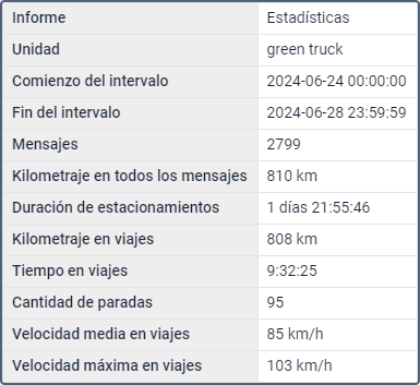

Estadísticas es una tabla especial que incluye datos resumidos para el período de informe seleccionado. Proporciona información sobre el informe como tal, por ejemplo, el inicio y fin del período del informe, número de mensajes, nombre de la unidad, zona horaria, tiempo de ejecución del informe y otros datos que dependen del tipo de plantilla de informe.
Si el informe se genera para una unidad, las estadísticas pueden incluir datos de otras tablas, como Horas de motor, Viajes, Conducción ecológica y otras. Consulte la lista completa de filas de estadísticas para diferentes tipos de informes en las secciones Filas en la tabla «Estadísticas» para informes sobre unidades y Filas en la tabla «Estadísticas» para otros tipos de informes.
Las estadísticas consisten en las filas seleccionadas y sus valores.

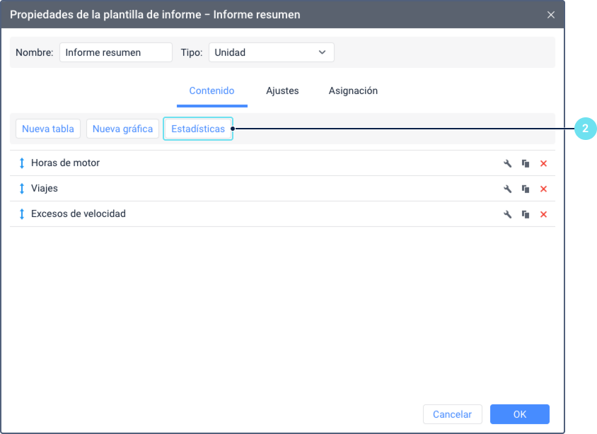

Añadir estadísticas
Para añadir estadísticas a una plantilla de informe, siga estos pasos:
  1. Abra las propiedades de la plantilla de informe a la que desea añadir estadísticas.
  2. En la pestaña Contenido, haga clic en el botón Estadísticas.

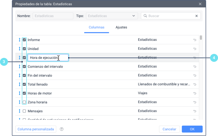

  3. En la pestaña Columnas, seleccione las filas necesarias, es decir, los datos que desea ver en la tabla. Junto al nombre de la fila, se muestra la tabla que sirve como fuente de datos para esta fila. Consulte la descripción de todas las filas en las secciones Filas en la tabla «Estadísticas» para informes sobre unidades y Filas en la tabla «Estadísticas» para otros tipos de informes.
    Para una búsqueda rápida, utilice la búsqueda dinámica, que funciona por nombre de fila y tabla fuente.
  4. Si es necesario, modifique los nombres de las filas:
    • Para renombrar la fila, haga clic en ella y realice los cambios.
    • Para volver al nombre original, haga clic en el icono .

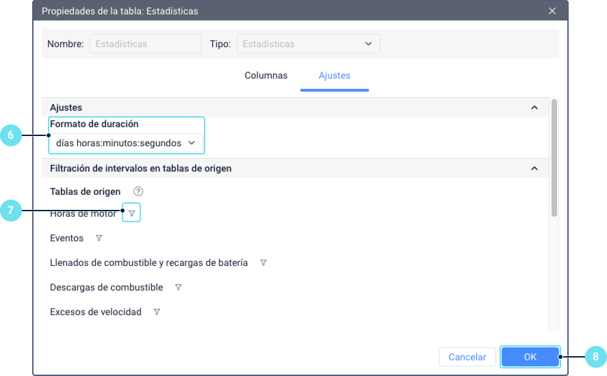

  5. Si es necesario, configure el orden de las filas. Para ello, arrástrelas utilizando el icono junto a sus nombres.
  6. En la pestaña Ajustes, seleccione el formato en el que se deben mostrar los intervalos de tiempo. Consulte la descripción de la opción Formato de duración en la página Ajustes.
  7. Si es necesario, configure la filtración de intervalos en la tabla que sirve como fuente de datos para las filas seleccionadas. Esto puede ser necesario si no desea incluir ciertos intervalos de la tabla en el cálculo final. Consulte más detalles en la sección Filtración de intervalos en tablas fuente.
  8. Haga clic en OK para guardar los cambios.
Como resultado, la tabla de estadísticas se añade a la lista de contenido de la plantilla de informe.

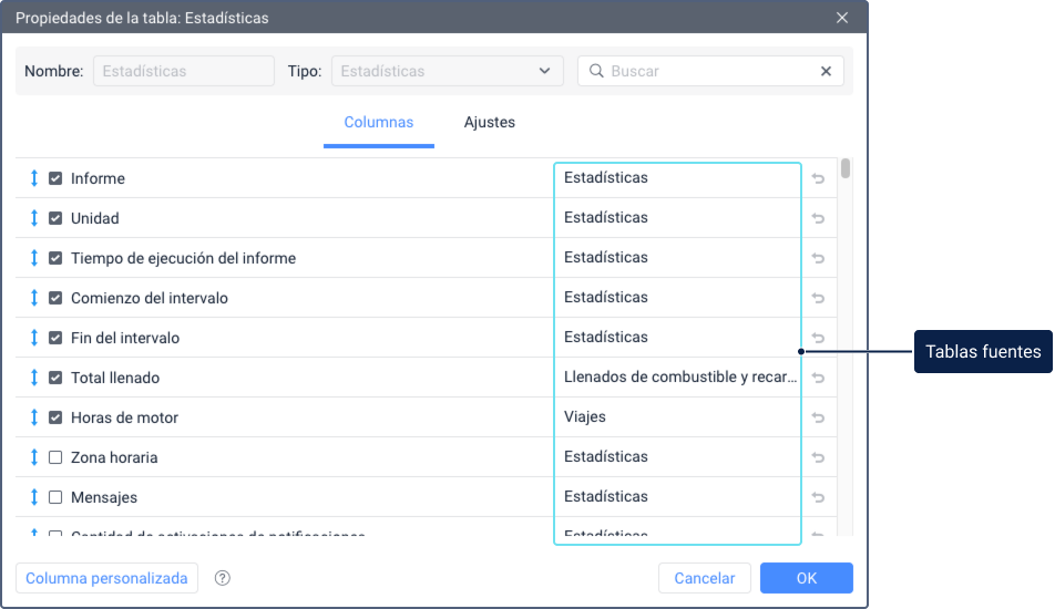

Las tablas fuente son las tablas que proporcionan datos para calcular el valor de una fila de estadísticas. El nombre de la tabla fuente se muestra junto al nombre de la fila en la pestaña Columnas.
La filtración permite seleccionar intervalos específicos de la tabla que deben considerarse para calcular el valor final en la fila de estadísticas. Los intervalos dependen del tipo de tabla. En la tabla Horas de motor, los intervalos son períodos de operación del motor basados en el sensor de horas de motor; en la tabla Conducción eficiente, infracciones, etc. Por ejemplo, puede configurar la tabla para mostrar solo aquellos períodos de operación del motor durante los cuales el vehículo estaba estacionado o solo aquellas infracciones que duraron más de 1 minuto.

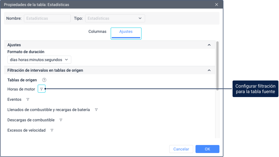

Para configurar la filtración de intervalos en estadísticas, siga estos pasos:
  1. Acceda a la pestaña Ajustes en las propiedades de la tabla Estadísticas.
  2. Haga clic en el icono junto al nombre de la tabla fuente.
  3. En la ventana Parámetros de filtración, configure las condiciones para incluir intervalos en la tabla. Consulte la descripción de todos los filtros en la página Filtración de intervalos.
    Si la plantilla de informe ya contiene una tabla con filtración configurada, puede aplicarla a la tabla Estadísticas. Para ello, seleccione esta tabla en la parte superior de la ventana y haga clic en Cargar.
  4. Si es necesario, configure el orden en que se deben aplicar los filtros. Para ello, haga clic en el icono en la fila Filtración de intervalos y arrastre los filtros en la lista utilizando el icono .
Como resultado, los valores de las filas de estadísticas asociadas con esta tabla se recalculan según la filtración configurada.
Si ha configurado la filtración para una tabla, pero no se han seleccionado filas de ella en la pestaña Columnas, entonces esta configuración no se aplica y no se guarda.
