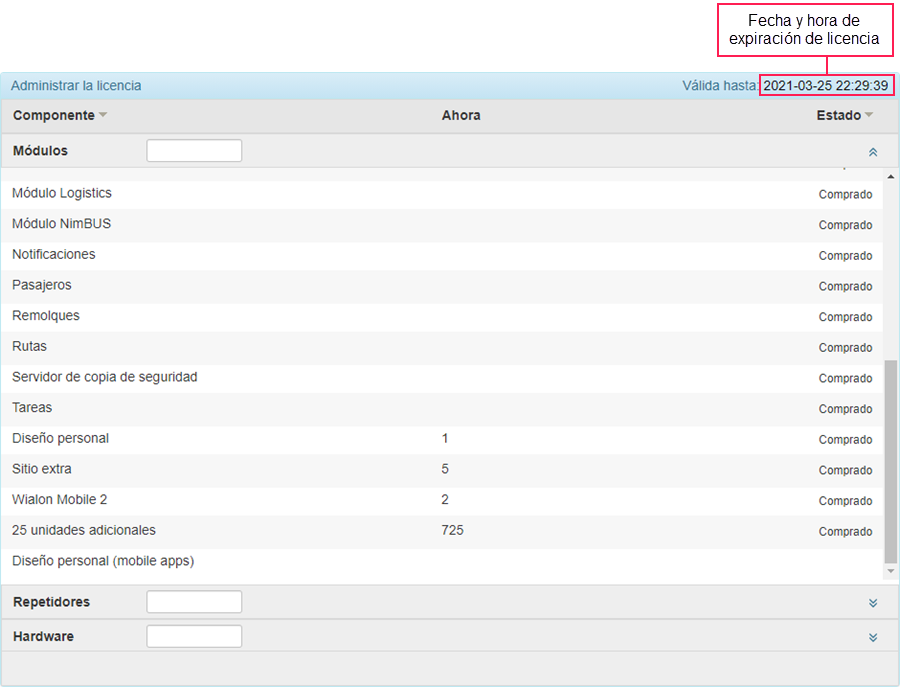

En el rincón superior derecho del bloque se puede ver la fecha y hora en que finaliza el plazo de validez de la licencia. Si quedan menos de 12 horas hasta que expire este plazo, al lado de la fecha aparece un indicador de color amarillo. Si la licencia ya ha expirado, un indicador de color rojo. También el indicador de color rojo significa que no hay conexión a Internet que es necesaria para mantener la conexión con el servidor de licencias y una operación correcta de Wialon Local.

La finalidad principal de módulos es ampliar la funcionalidad del servicio. Los módulos permiten agregar nuevas herramientas para los usuarios finales (Notificaciones, Consumo de combustible, Informes avanzados, etc.) y mejorar las características básicas del servicio (por ejemplo, Copia de seguridad en caliente, Diseño personal, Gurtam Maps y otras).
Para los componentes Unidades, Sitio extra, Wialon Mobile 2 y Diseño personal, además del estado, se muestra la cantidad de elementos en el módulo.

Los elementos de cada bloque están organizados alfabéticamente. Sin embargo, los elementos recién adquiridos se sitúan arriba formando una lista adicional aparte. Se puede cambiar el tipo de clasificación: según lo utilizado ahora o estado. Para hacerlo, haga clic en el nombre de la columna correspondiente para el orden directo o doble clic — para el orden inverso. Para la búsqueda rápida de un elemento, utilice el filtro de texto situado a la derecha del nombre de cada bloque.
Se puede desactivar la clasificación de elementos según estado. Esto se hace por medio de un doble clic en Estado en la fila de título (a diferencia de otros, este título tiene tres posiciones: arriba, abajo y ninguna). Si la clasificación según estado está desactivada, la lista de elementos puede ser organizada según orden alfabético o algún otro criterio.
