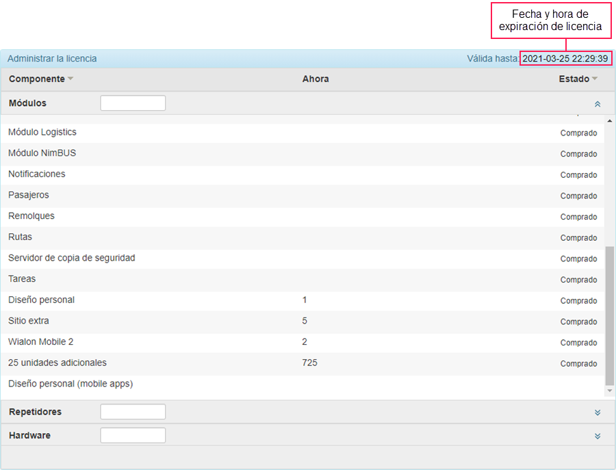

Licencia
En esta sección se muestran los componentes activados de Wialon Local y su estado.
Si quiere activar más componentes, abra su cuenta personal o envíe un correo electrónico a partners@mos-glonass.com. Una vez comprado el componente, recibirá una actualización que tendrá que instalar en la pestaña Sistema. Para finalizar, Wialon Local se reiniciará automáticamente. En algunos casos usted tendrá que actualizar la página y borrar la caché. Los componentes adquiridos reciben el estado Comprado.
En el rincón superior derecho del bloque se puede ver la fecha y hora en que finaliza el plazo de validez de la licencia. Si quedan menos de 12 horas hasta que expire este plazo, al lado de la fecha aparece un indicador de color amarillo. Si la licencia ya ha expirado, un indicador de color rojo. También el indicador de color rojo significa que no hay conexión a Internet que es necesaria para mantener la conexión con el servidor de licencias y una operación correcta de Wialon Local.
