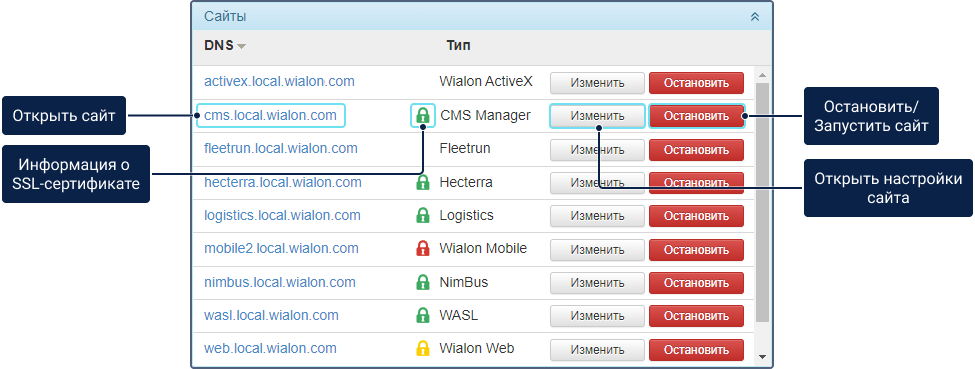

Блок Сайты представляет собой таблицу, в которой указаны DNS и тип сайтов, а также расположены кнопки перехода к настройкам сайтов и кнопки остановки и запуска сайтов.
Щелчок по DNS-ссылке открывает сайт.
Остановка сайта делает невозможным вход пользователей в систему.
После запуска (перезапуска) Wialon Local все сайты также запускаются (перезапускаются) вне зависимости от их предыдущего состояния.
Если сайт работает по протоколу https, рядом с его именем находится иконка в виде замка́, во всплывающей подсказке к которой показывается информация о выполнении требований к параметрам SSL-сертификата и название сертификационного центра (строка Издатель). Цвет иконки зависит от степени надежности сертификата.
