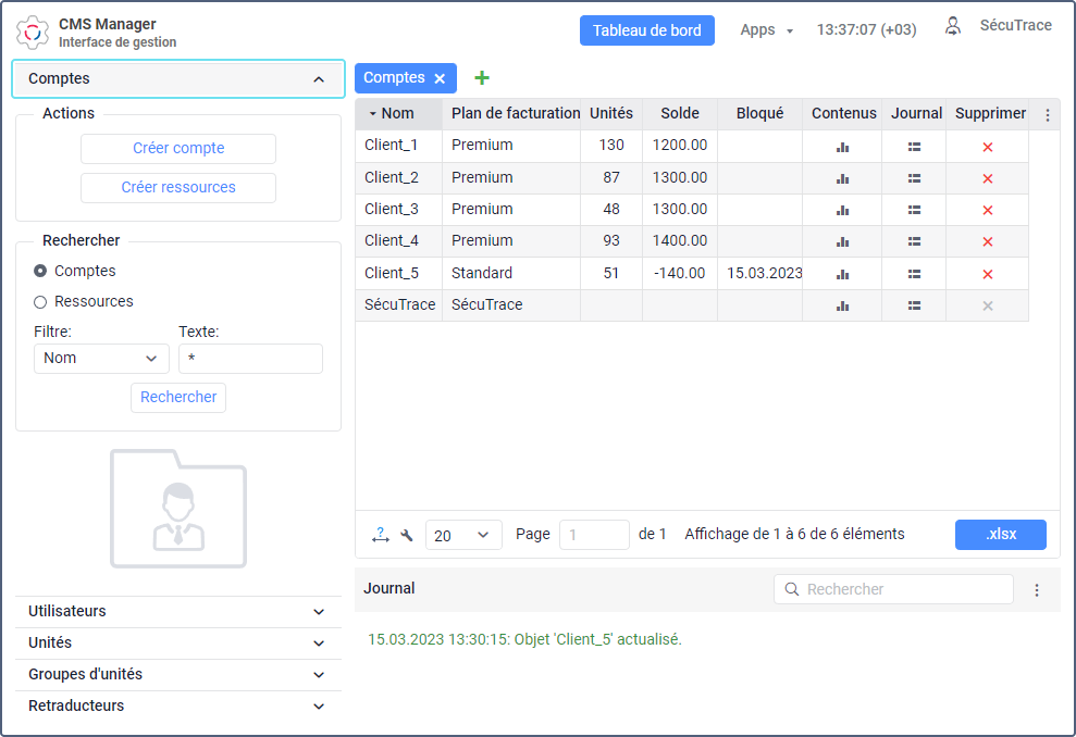

Tableau de comptes
Par défaut, la section affiche le tableau de tous les comptes disponibles. Pour ouvrir le tableau des ressources, utilisez le commutateur dans le bloc Recherche.
Pour afficher ou masquer des colonnes, cliquez sur l’icône dans l’en-tête du tableau des comptes. Dans le menu, les colonnes suivantes sont disponibles :

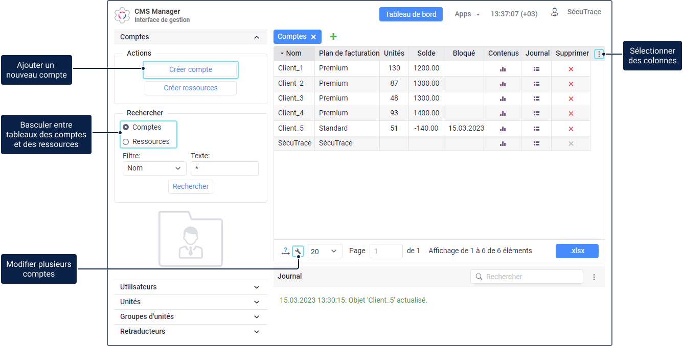

Vous pouvez modifier certains paramètres dans les propriétés de plusieurs comptes à la fois. Suivez les étapes suivantes :
  1. Cliquez sur l’icône   dans la barre d’outils sous la liste des comptes.

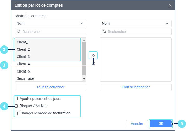

  2. Dans la liste gauche, sélectionnez le compte dont vous souhaitez modifier les propriétés. Pour les rechercher, utilisez le filtre dynamique. Pour effectuer une recherche par nom de créateur, compte, compte parent, forfait, champs personnalisés ou administrateur, sélectionnez l’option correspondante dans la liste au-dessus de la recherche.
  3. Déplacez les comptes sélectionnés vers la liste droite en double-cliquant dessus ou en utilisant l’icône .
  4. Sélectionnez une ou plusieurs actions requises parmi les trois disponibles :
  • Ajouter un paiement ou jours. Permet de modifier le solde des comptes ou d’ajouter des jours (un commentaire est obligatoire) ;
  • Bloquer/activer. Permet de bloquer ou d’activer les comptes ;
  • Changer le plan de facturation. Permet d’attribuer un autre plan de facturation aux comptes.
  1. Cliquez sur ОК.

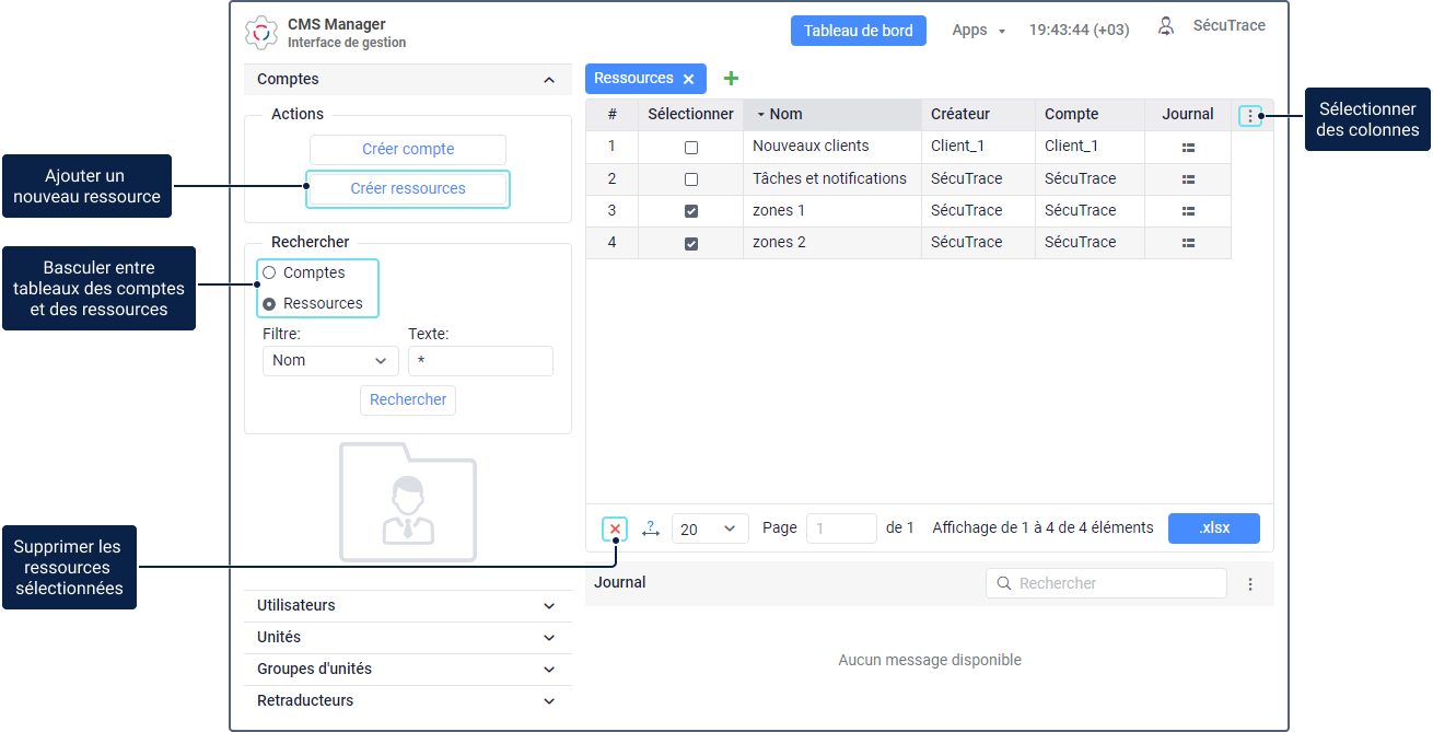

Tableau de ressources
Le tableau de ressources contient toutes les ressources disponibles créées manuellement. Pour l’ouvrir, activez le bouton Ressources dans le bloc Rechercher et cliquez sur le bouton Rechercher.
Pour afficher ou masquer des colonnes, cliquez sur l’icône dans l’en-tête du tableau des ressources. Dans le menu, les colonnes suivantes sont disponibles :
ColonneDescription
Le numéro d’ordre d’une ressource dans le tableau.
Sélectionner
La sélection d’une ressource.
Nom
Le nom d’une ressource dans le système.
Créateur
L’utilisateur pour le compte duquel la ressource a été créée.
Compte
Le compte où la ressource a été créée.
Journal
L’icône , qui permet d’ouvrir le journal d’une ressource.
Pour supprimer une ressource, sélectionnez-la dans le tableau et cliquez sur l’icône dans la barre d’outils.
Pour ouvrir les propriétés d’une ressource, cliquez sur sa ligne dans le tableau. Si vous disposez des droits d’accès requis, vous pouvez utiliser les onglets Général, Accès et Champs personnalisés.
