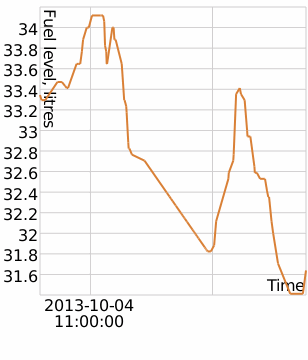

  6. Les messages de frontière gauche et de frontière droite sont joints par la ligne tracée (au lieu de prendre en compte les messages ignorés lors de la construction du graphique).

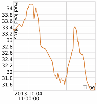

Voici le graphique sans ignorer les données :
Le graphique avec l’option activée :
