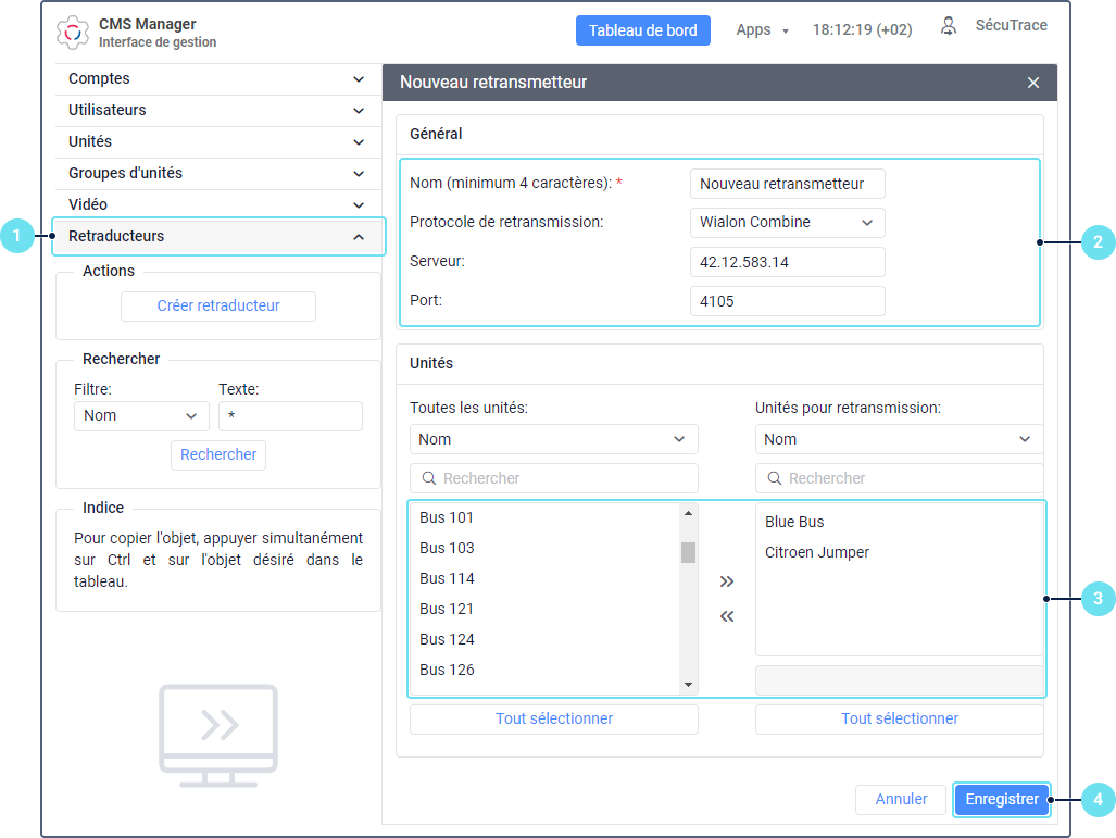

Pour créer un retransmetteur, suivez les étapes ci-dessous :
  1. Cliquez sur Créer un retransmetteur dans la section Retransmetteurs.
  2. Remplissez les champs dans la section Général.
  3. Sélectionnez les unités pour la transmission des données.
  4. Cliquez sur Enregistrer.

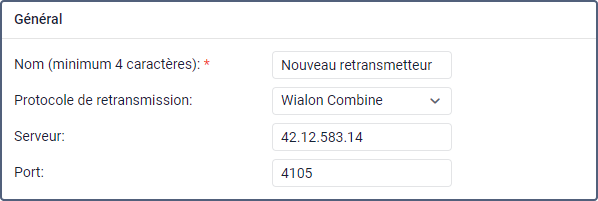

Général
Spécifiez les propriétés générales du retransmetteur dans cette section.
Les champs obligatoires sont marqués d’un astérisque (*).
ChampDescription
Nom*
Spécifiez le nom du retransmetteur. Il doit contenir au moins 4 caractères.
Protocole*
Sélectionnez le protocole de retransmission dans la liste des protocoles disponibles.
Serveur*
Spécifiez le serveur auquel les messages de l’unité doivent être transmis.
Port*
Si nécessaire, modifiez le port spécifié automatiquement (si ce champ est disponible).

Unités

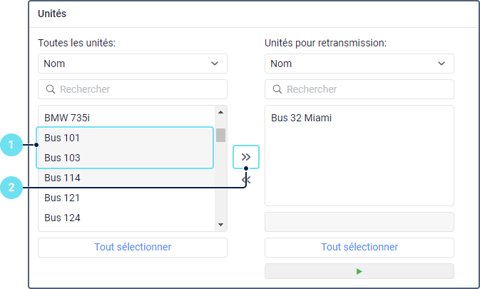

Dans cette section, sélectionnez les unités pour la transmission des données. Pour ce faire, dans la liste Toutes les unités, sélectionnez les unités nécessaires et déplacez-les dans la liste Unités pour retransmission à l’aide de l’icône  . Pour sélectionner toutes les unités en même temps, cliquez sur Tout sélectionner. Vous pouvez également utiliser des raccourcis pour sélectionner toutes ou plusieurs unités à la fois. Pour ajouter une unité de retransmission de données, il suffit de double-cliquer sur son nom.
Pour trouver rapidement les unités requises, utilisez les filtres dynamiques au-dessus des listes. Les filtres fonctionnent selon les critères suivants : nom, ID unique, type d’appareil, etc. Vous pouvez sélectionner le critère dans le champ au-dessus du filtre.

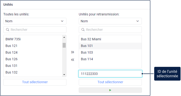

Si l’identifiant de l’unité sur le serveur tiers diffère de l’ID unique de cette unité dans Wialon, spécifiez cet identifiant. Pour cela, sélectionnez l’unité nécessaire dans la liste des unités pour retransmission et modifiez son identifiant dans le champ situé sous la liste. Le champ devient actif après la sélection de l’unité. Pour transmettre les données à l’aide du protocole Granit Navigator, l’identifiant de l’unité doit être un nombre compris entre 0 et 65535. Si vous spécifiez l’identifiant de l’unité pour le serveur tiers, l’ID unique de cette unité dans Wialon ne change pas.
Pour supprimer des unités de la liste Unités pour retransmission, utilisez la méthode inverse pour les ajouter à cette liste.
