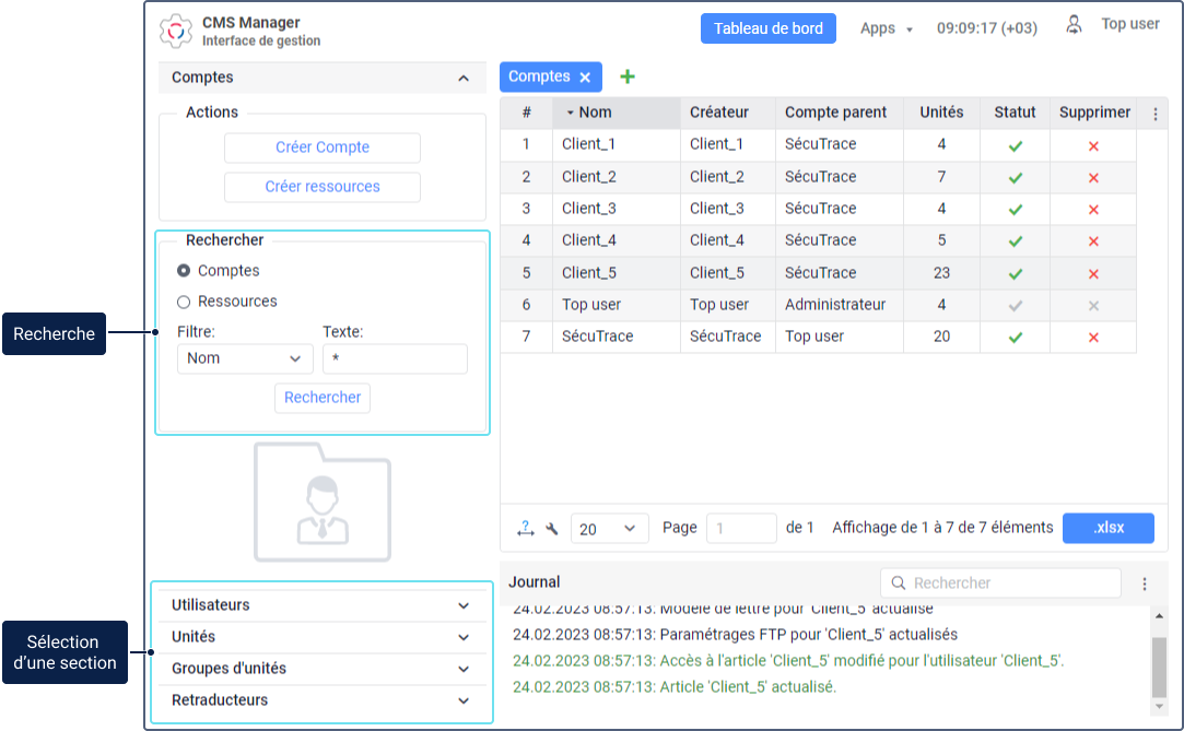

Volet de navigation et de recherche
Le volet de navigation et de recherche est situé sur le côté gauche de la fenêtre. Il contient une liste de sections qui peuvent être affichées dans la zone des résultats. Selon le type de compte et les services connectés, les sections suivantes peuvent être disponibles :
- comptes ;
- plans de facturation ;
- utilisateurs ;
- unités ;
- groupes d’unités ;
- vidéo ;
- retransmetteurs ;
- intégrations;
- corbeille.
Pour ouvrir une section, cliquez sur son nom :
Pour la plupart des sections, deux blocs sont affichés.
Bloc | Description |
Actions | Dans cette section, vous pouvez voir un bouton (des boutons) pour créer des objets de système (comptes, utilisateurs, unités, etc.). Pour la section Utilisateurs, le bouton Panneau d’affichage est également disponible. |
Recherche | Ce bloc permet de rechercher des objets qui existent déjà dans le système. En savoir plus sur la recherche ci-dessous. |

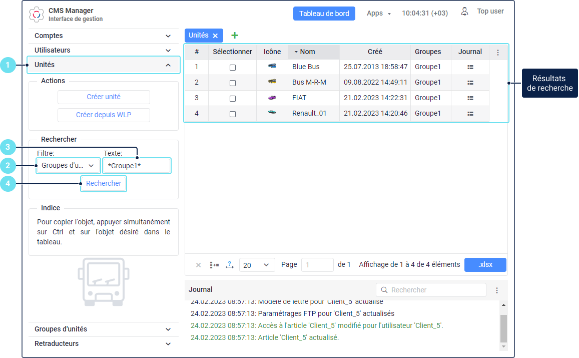

Recherche
Pour rechercher des objets de système, procédez comme suit :
- Sélectionnez la section requise.
- Dans la liste déroulante Filtrer, sélectionnez un critère de recherche.
- Entrez votre demande dans le champ Texte.
- Cliquez sur le bouton Rechercher ou appuyez sur la touche Entrée.
Par exemple, si vous souhaitez trouver toutes les unités créées par l’utilisateur1, sélectionnez Créateur comme critère de recherche, saisissez « utilisateur1 » dans le champ Texte, puis cliquez sur Rechercher.
Les objets trouvés sont affichés dans la zone des résultats de recherche à droite.
Pour voir la liste complète de tous les objets d’un certain type (par exemple, tous les utilisateurs), laissez le champ Texte vide et cliquez sur Rechercher. Assurez-vous que Nom est sélectionné comme critère de recherche dans le champ Filtre.
