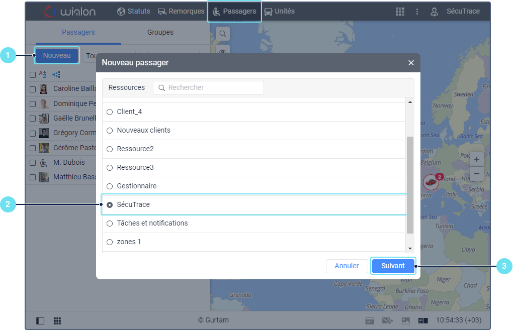

  1. Cliquez sur Créer dans l’onglet Passagers.
  2. Sélectionnez la ressource dans laquelle vous souhaitez créer un passager si vous avez plusieurs ressources disponibles.
  3. Cliquez sur Suivant.

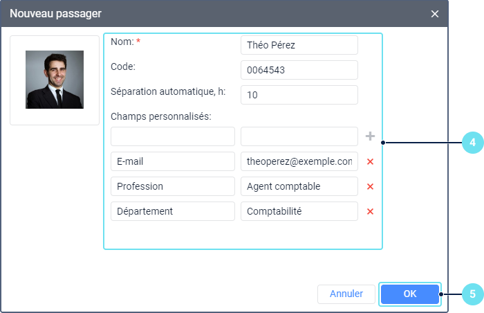

  4. Précisez les propriétés du passager : nom, code d’affectation automatique, ainsi que le temps après lequel le passager doit être séparé de l’unité automatiquement (de 0 à 99 heures, 10 par défaut). Si le champ indique 0, la séparation automatique est désactivée. Voir Algorithme d’affectation et de séparation. Si nécessaire, activez l’option Exclusif, ajoutez des champs personnalisés et téléchargez une image PNG, JPG, GIF ou SVG. Les propriétés d’un passager sont les mêmes que celles d’un conducteur, sauf l’option Séparation automatique.
  5. Cliquez sur OK.
