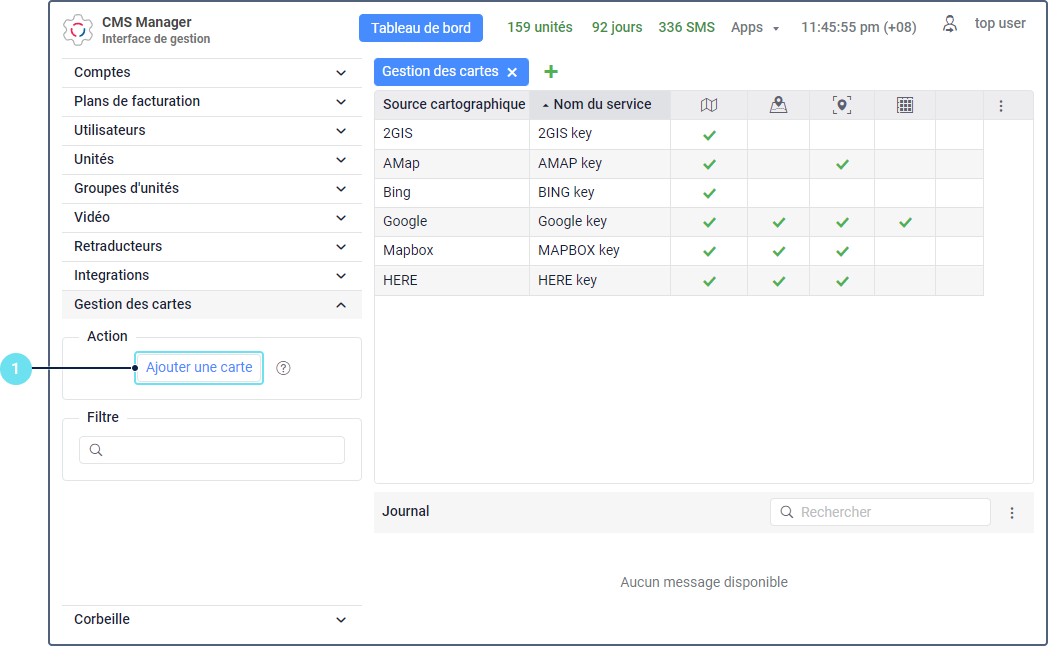

  1. Cliquez sur le bouton Ajouter une carte dans la section Gestion des cartes de CMS Manager. Si vous avez acheté la clé auprès de Gurtam, vous n’avez pas besoin d’ajouter la carte. Trouvez-la dans la liste et cliquez dessus pour ouvrir ses propriétés.
  2. Sélectionnez Google dans le champ Source cartographique. Si une clé de Gurtam est utilisée, ce champ est automatiquement rempli.

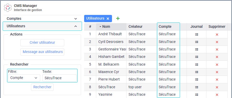

  • Lorsque vous activez les services, les services Google deviennent disponibles pour tous les utilisateurs du compte. Pour vérifier quels utilisateurs appartiennent au compte, utilisez le filtre Compte dans la section Utilisateurs ou triez le tableau à l’aide de la colonne du même nom.
    Si le compte contient un utilisateur pour lequel vous ne souhaitez pas activer les services Google, vous devez le supprimer ou créer un compte à son nom. Ensuite, cet utilisateur appartiendra à son propre compte. Vous ne pourrez pas le faire si des objets du système ont déjà été créés au nom de cet utilisateur. Dans ce cas, vous pouvez copier l’utilisateur dans le système de surveillance, en sélectionnant l’utilisateur d’un autre compte comme créateur, puis créer un compte au nom de l’utilisateur copié et supprimer le compte original.

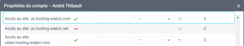

  • Assurez-vous que seuls les services permettant d’accéder aux sites requis sont activés dans les propriétés du compte (services nommés Accès au site : …).

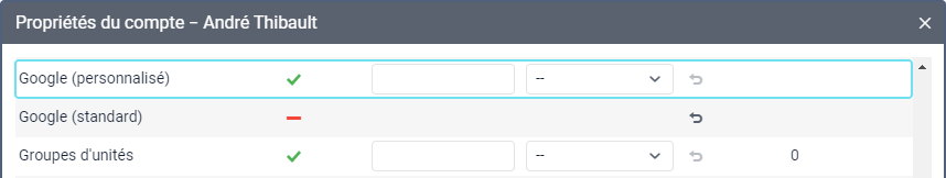

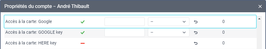

Pour accorder l’accès aux services Google aux utilisateurs d’un compte séparé, activez les services suivants dans les propriétés du compte :
  • Google (personnalisé), si vous avez acheté la clé vous-même, ou Google (standard), si vous avez acheté la clé chez Gurtam ;
  • le service créé à l’étape 3 de la section Création et configuration du service. Son nom commence par Accès à la carte : …
  • le service Accès au site :… pour les sites auxquels les utilisateurs du compte doivent avoir accès (voir l’étape 7 de la section Création et configuration du service).
Ensuite, les services Google deviennent accessibles à tous les utilisateurs de ce compte. Si la clé est achetée auprès de Gurtam, les frais d’utilisation commencent à s’accumuler après que l’utilisateur s’est connecté au système de surveillance et dépendent du nombre d’unités disponibles pour l’utilisateur. Le fait que les cartes soient sélectionnées dans les paramètres de l’utilisateur et dans le menu de la carte n’a pas d’importance (voir la section ci-dessous). Si la clé est achetée auprès de Google, la facturation s’effectue pour chaque requête envoyée à Google.

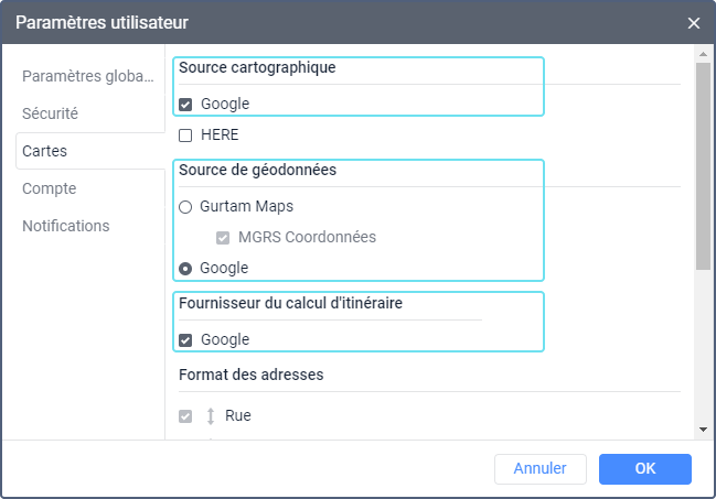

  1. Dans l’onglet Cartes des paramètres utilisateur, sélectionnez Google comme source cartographique, de géodonnées ou d’itinéraire, en fonction des types de services spécifiés à l’étape 6 de la section Création et configuration du service.
  2. Actualisez la page.

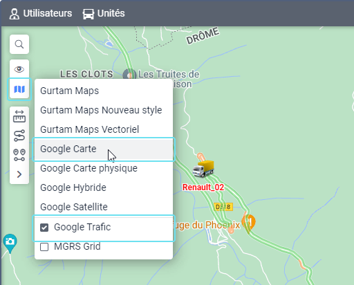

  3. Si vous avez sélectionné Google comme source cartographique, activez la couche nécessaire dans le menu de la carte. Vous pouvez également activer des couches supplémentaires, telles que Google Traffic, si elles sont disponibles.
Ensuite, les services de Google peuvent être utilisés.
