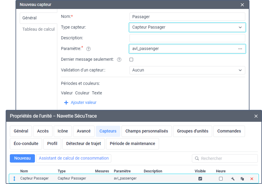

  1. Pour toutes les unités auxquelles vous planifiez d’affecter automatiquement les passagers, créez un capteur de type Capteur de passagers. Le paramètre du capteur dépend de l’appareil que vous utilisez et de ses configurations.

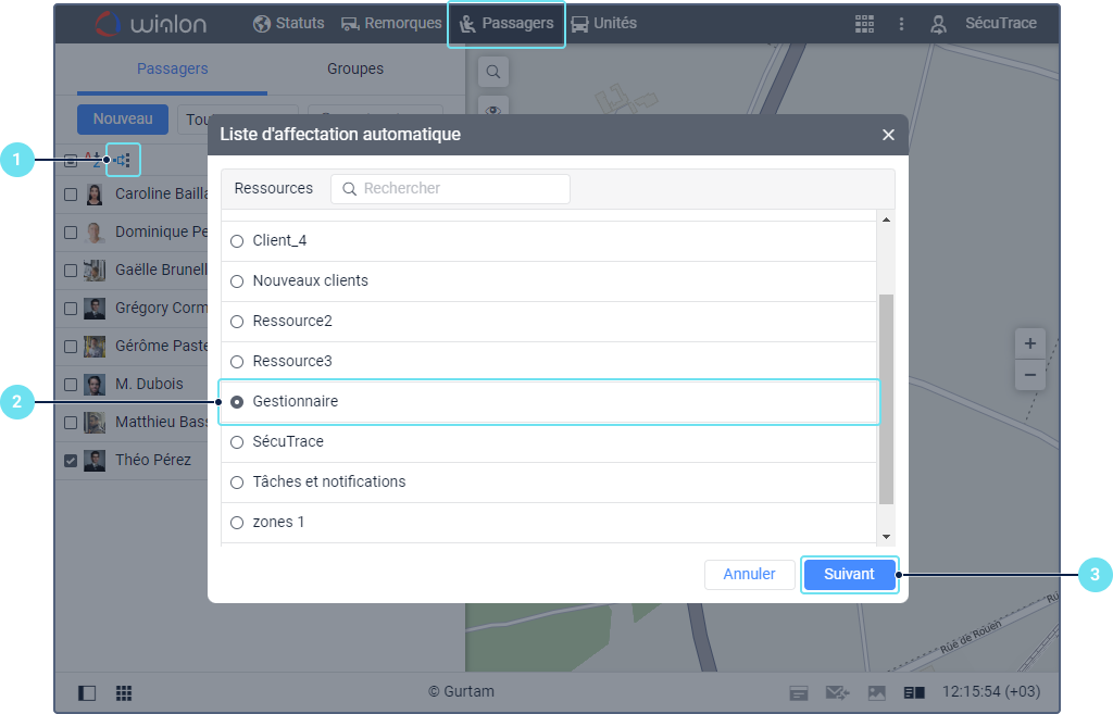

  2. Cliquez sur l’icône  dans l’onglet Passagers.
  3. Sélectionnez la ressource dont les passagers doivent être affectés automatiquement. Pour savoir quels passagers appartiennent à une certaine ressource, appliquez le filtrage par ressource à la liste des passagers (affichée à droite du bouton Nouveau).
  4. Cliquez sur Suivant.

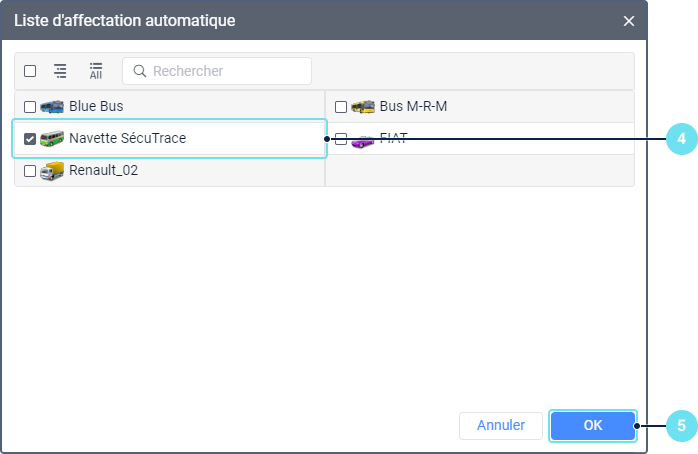

  5. Sélectionnez les unités auxquelles les passagers de la ressource sélectionnée doivent être affectés automatiquement.
  6. Cliquez sur OK.

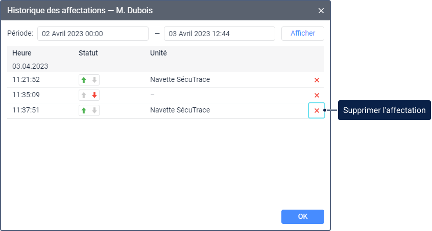

Gestion de l’historique des affectations
Pour afficher et modifier l’historique des affectations du passager, vous devez disposer du droit d’accès Requête des rapports ou messages sur la ressource.
La fonction Historique des affectations vous permet de consulter l’historique des affectations et de les supprimer si nécessaire. Pour effectuer ces actions, cliquez sur l’icône à droite du nom du passager.
Pour afficher l’historique des affectations, spécifiez l’intervalle requis et cliquez sur Afficher. Dans la liste des affectations, vous pouvez voir la date et l’heure de l’affectation ou de la séparation du passager, le statut du passager et le nom de l’unité.
Les icônes suivantes sont utilisées pour afficher le statut du passager :
IcôneDescription
Affectation du passager à l’unité, c’est-à-dire la montée dans le véhicule. À droite de cette icône, vous pouvez voir l’icône qui vous permet de changer le statut du passager en Séparé.
Séparation du passager de l’unité, c’est-à-dire la descente du véhicule. À gauche de cette icône, vous pouvez voir l’icône qui vous permet de changer le statut du passager en Affecté.
Séparation automatique du passager de l’unité, c’est-à-dire la descente du véhicule lorsque la période spécifiée dans le champ Séparation automatique des propriétés du passager est terminée. Vous ne pouvez pas modifier ce statut.
Vous pouvez supprimer une affectation ou une séparation incorrecte en cliquant sur l’icône   à la fin de la ligne. Si une affectation est supprimée de l’historique, elle n’apparaît pas non plus dans les rapports.
Vous ne pouvez pas supprimer la dernière affectation ou séparation enregistrée.
