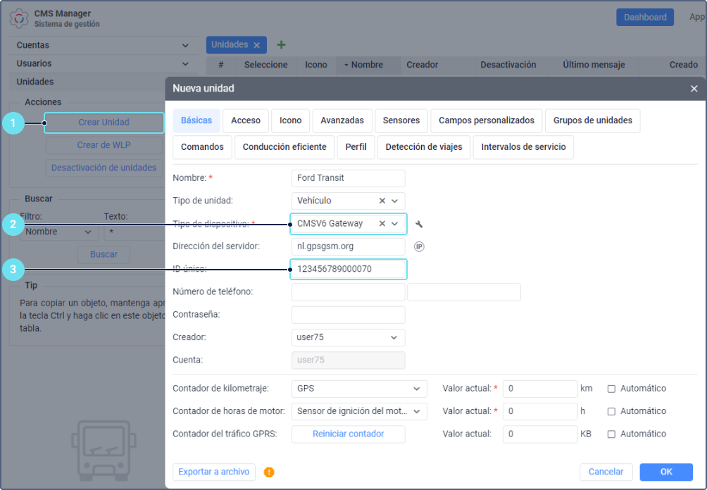

Crear y configurar una unidad
Realice las siguientes acciones en el sistema de gestión o rastreo:
  1. Cree una unidad.
  2. En la pestaña Básicas en el campo Tipo de dispositivo, seleccione CMSV6 Gateway.
  3. Introduzca el número de identificación único del dispositivo indicado en CMSV6.

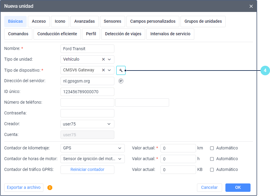

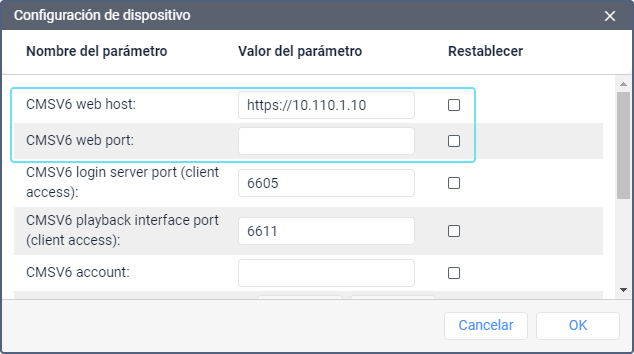

  4. Abra la configuración del dispositivo haciendo clic en el icono .

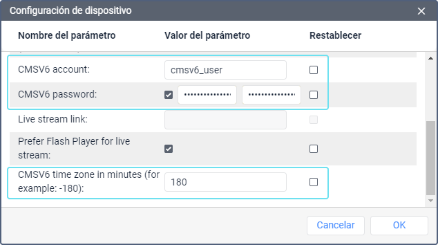

  5. En la ventana de diálogo que se ha abierto rellene los campos que se describen más abajo.

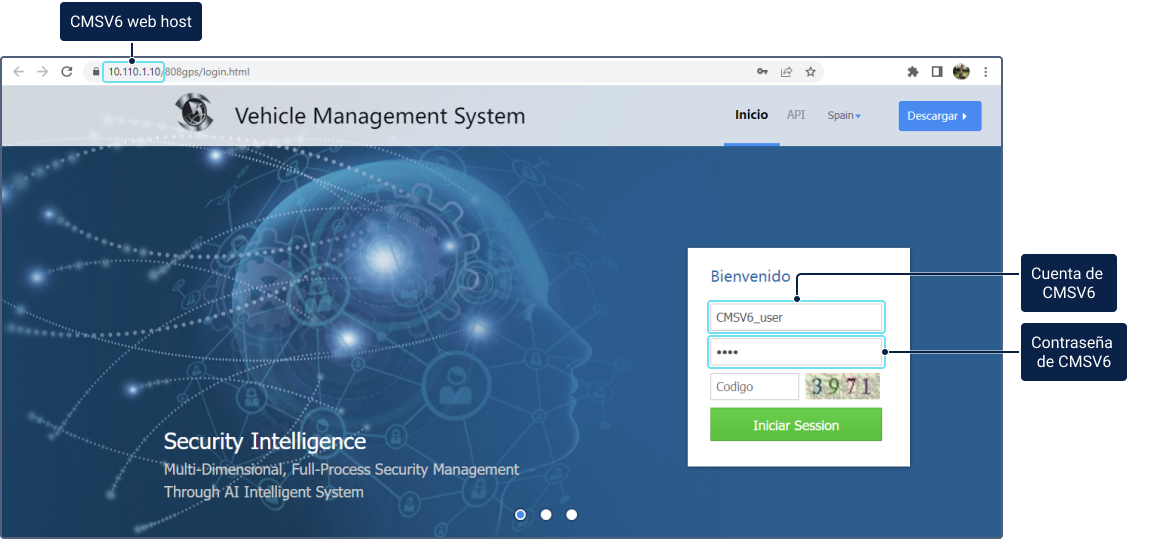

    • CMSV6 web host: dirección IP o nombre de dominio tomado de la URL del sitio web de CMSV6. En caso de utilizar una conexión segura, indique el protocolo (por ejemplo, https://12.34.56.78 o https://yourcmsv6site.com). Como ya se ha dicho, se necesita una conexión segura para transmitir vídeo.
    • CMSV6 web port: puerto de la URL del sitio web de CMSV6, si lo hay. Se puede especificar el host y el puerto en el campo CMSV6 Web Host, entonces no hay que rellenar el campo CMSV6 Web Port.
    • CMSV6 account: nombre de la cuenta en CMSV6.
    • CMSV6 password: contraseña de la cuenta en CMSV6 (dos veces).
    • Prefer Flash Player for Live Stream: esta opción está obsoleta y no influye en la transmisión de vídeo.
    • CMSV6 timezone in minutes: diferencia entre la zona horaria del dispositivo y GMT +0 en minutos si son diferentes. Por ejemplo, si la zona horaria del dispositivo es GMT +3, en el campo se indica 180 (sin el signo más). El dispositivo, las cuentas de CMSV6 y de Wialon deben tener las mismas zonas horarias.
  6. Apriete OK.

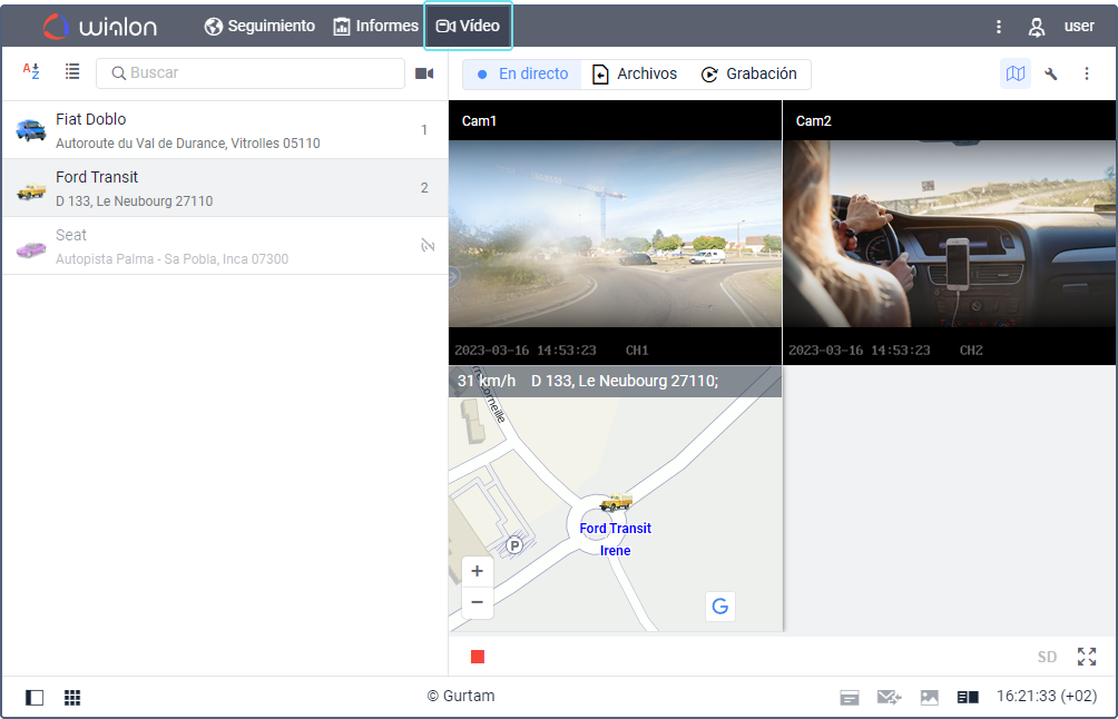

Ver la transmisión de vídeo
Para ver la transmisión de vídeo en vivo, realice los siguientes pasos:
  1. Asegúrese de que todos los requisitos se cumplen.
  2. Cree una o varias cámaras en las propiedades de la unidad.
  3. Abra la pestaña Vídeo en el sistema de rastreo y seleccione la unidad necesaria en la lista a la izquierda.
En la parte derecha de la ventana, se muestra la transmisión de vídeo de las cámaras de la unidad.

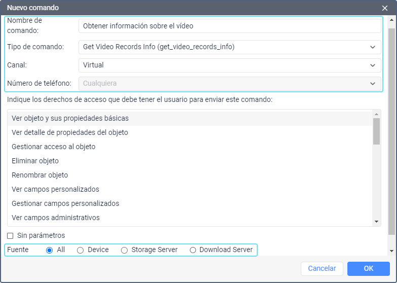

get_video_records_info
Permite solicitar la información sobre los vídeos que se almacenan en el dispositivo o en los servidores de CMSV6. Puede elegir la ubicación de vídeos en las propiedades de un comando.
Una vez ejecutado el comando, si hay archivos disponibles, en la pestaña Seguimiento se hace activo el icono  (opción Multimedia). Asimismo, aparece un número en la barra de herramientas inferior encima del icono correspondiente.
Además, se puede solicitar los mensajes de la unidad (tipo Mensajes de datos, parámetros Datos sin procesar) correspondientes al intervalo necesario. En la tabla resultante en la columna Multimedia habrá icono . Al hacer clic en este icono, podrá ver imágenes y vídeos encontrados.
Los mensajes con archivos multimedia contienen los siguientes parámetros:
  • video uri: enlace para reproducir el vídeo;
  • loc: ubicación del archivo (loc=2 significa que el archivo se encuentra en el servidor de almacenamiento de CMSV6);
  • cha_n: número del canal de vídeo.
