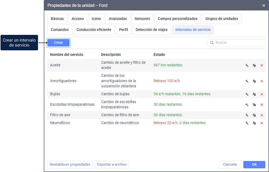

Creación de intervalos
Antes de crear intervalos de servicio, compruebe la configuración de los contadores en la pestaña Básicas y active la opción Automático.
Para crear un intervalo, haga clic en Crear. Especifique el nombre del servicio y, si es necesario, agregue una descripción.

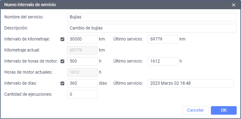

Están disponibles tres opciones de intervalos:
OpciónDescripción
Intervalo de kilometraje
Active esta opción e indique cada cuántos kilómetros debe realizarse el servicio. En el campo Último servicio, indique a cuántos kilómetros se realizó el último servicio.
Intervalo de horas de motor
Active esta opción e indique cada cuántas horas de motor debe realizarse el servicio. En el campo Último servicio, indique a cuántas horas de motor se realizó el último servicio.
Intervalo de días
Active esta opción e indique cada cuántos días debe realizarse el servicio. En el campo Último servicio, indique la fecha en que se realizó el último servicio.
Al indicar todos los intervalos al mismo tiempo, el plazo de cada intervalo se calcula por separado. Por ejemplo, el plazo de ejecución de un servicio puede ser expirado por kilometraje u horas de motor y no lo ser todavía por días.
En el campo Cantidad de ejecuciones, se puede indicar cuántas veces ya se ha realizado el servicio.
Para guardar el intervalo, apriete OK.
Acciones con intervalos
Para realizar acciones con intervalos de servicio, utilice los iconos al final de cada línea.
IconoDescripción
Abrir las propiedades del intervalo.
Crear un intervalo nuevo con las mismas propiedades. Después de hacer clic en el icono, se abre la ventana de creación de un intervalo nuevo en que puede hacer los cambios necesarios y guardarlos.
Eliminar el intervalo.

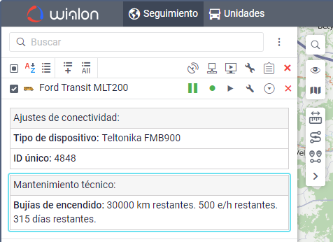

Pestaña «Seguimiento»
Los intervalos de servicio creados pueden mostrarse en la descripción emergente de la unidad y en la información ampliada de la unidad en la pestaña Seguimiento.
Para hacer esto, active la opción Mantenimiento técnico en los parámetros del usuario.
