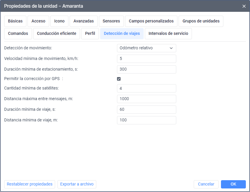

Los parámetros de detección de viajes se utilizan para determinar intervalos de movimiento, viajes, paradas y estacionamientos.

Métodos de detección de movimiento
El método de detección de movimiento determina cómo se detectan viajes. Los siguientes métodos están disponibles:
Método Descripción
Velocidad Se puede utilizar este método para todos los tipos de dispositivos que envían valores de velocidad determinados según GPS u otra fuente. Si escoge este método, el viaje se detecta cuando se cumplen dos condiciones:
Coordenadas GPS Se puede utilizar este método para dispositivos que no envían valores de velocidad, pero envían datos de ubicación determinados según GPS. Si escoge este método, el viaje se detecta cuando se cumplen dos condiciones:
  • las coordenadas en el mensaje recibido se diferencian de las coordenadas del mensaje anterior;
  • se cumplen los parámetros de la opción Permitir la corrección por GPS (la opción está activada para este método por defecto).
Sensor de ignición del motor Este método solo está disponible si la unidad tiene un sensor del tipo del mismo nombre. El viaje se detecta cuando se cumplen las siguientes condiciones:
  • se ha activado el sensor de ignición del motor;
  • la velocidad de la unidad es mayor o igual al valor del campo Velocidad mínima de movimiento;
  • se cumplen los parámetros de la opción Permitir la corrección por GPS si ella está activada.
El viaje finaliza si el sensor de ignición está desactivado o el valor de velocidad es menor que el valor mínimo. Asimismo, el viaje finaliza cuando se excede el tiempo de espera indicado para el sensor.
Si el valor de velocidad es inválido o no está disponible, el estado de movimiento se determina según el sensor de ignición.
Sensor de kilometraje Este método solo está disponible si la unidad tiene un sensor del tipo Sensor de kilometraje que envía el valor de kilometraje absoluto. El movimiento se detecta cuando se cumplen las siguientes condiciones:
  • se ha aumentado el valor del sensor de kilometraje;
Si el valor de velocidad es inválido o no está disponible, el estado de movimiento se determina cuando se aumentan los valores del sensor de kilometraje.
Odómetro relativo Este método solo está disponible si la unidad tiene un sensor del tipo Odómetro relativo que determina la distancia recorrida desde que se ha recibido el último mensaje. El movimiento se detecta cuando se cumplen las siguientes condiciones:
  • se ha recibido un mensaje con un valor del odómetro relativo que sea mayor que cero;
Si el valor de velocidad es inválido o no está disponible, el estado de movimiento se determina cuando el valor del odómetro relativo no es igual a cero.
Parámetros de movimiento
Una vez escogido el método de detección de movimiento, indique los valores de parámetros que deben tomarse en cuenta en los intervalos de viajes, paradas y estacionamientos.
Parámetro Descripción
Velocidad mínima de movimiento Valor mínimo de velocidad con el cual se debe considerar que la unidad está en movimiento. Se indica para que las emisiones de coordenadas GPS y errores de dispositivos durante la parada de la unidad no se consideren como movimiento.
Si para este parámetro está indicado 0, las paradas de la unidad no se detectan. En este caso, el sistema solo detecta viajes y estacionamientos.
Duración mínima de estacionamiento En este campo puede indicar cuánto debe estar sin movimiento la unidad para que esto se considere un estacionamiento. Si la unidad está inmóvil menos tiempo que la duración indicada, esto se considera una parada que forma parte del viaje.
Si durante el viaje el tiempo entre dos mensajes sucesivos es mayor o igual al valor indicado, el viaje finaliza.
Si la opción Permitir la corrección por GPS está activada, el valor mínimo de este parámetro debe ser 10 segundos.
La opción Permitir la corrección por GPS siempre está activada para los métodos VelocidadCoordenadas GPS. Para los demás métodos, puede desactivarla.
Si la opción está activada, hay que indicar los valores de los siguientes parámetros:
Cantidad mínima de satélites Indique el número mínimo de satélites disponibles para detectar un viaje. El valor recomendado es no menos de cuatro.
Distancia máxima entre mensajes Indique en metros la distancia máxima entre mensajes con la que el intervalo de movimiento corriente debe finalizar y comienza uno nuevo.
Duración mínima de viaje Indique en segundos el tiempo de movimiento mínimo que debe considerarse un viaje. Es necesario para excluir las detecciones falsas de viajes, por ejemplo, durante movimientos cortos en aparcamientos o atascos. El parámetro se aplica a una secuencia de mensajes.
Distancia mínima de viaje Indique en metros la distancia mínima que debe recorrer la unidad para que su movimiento se considere un viaje. Es necesario para excluir posibles errores del dispositivo al determinar la ubicación de la unidad. El parámetro se aplica a una secuencia de mensajes.
