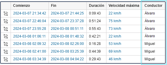

Se puede agregar una columna con el nombre del conductor en la mayoría de los informes (Viajes, Horas de motor, Llenados de combustible y recargas de batería, Descargas de combustible, Excesos de velocidad, etc.). El nombre del conductor se muestra si este estuvo asignado a la unidad durante el intervalo especificado del informe.
Asimismo, se puede usar la filtración por conductor. Esto permite incluir en el informe solo aquellos intervalos (viajes, estacionamientos, etc.) durante los cuales un conductor determinado estuvo asignado a la unidad o los intervalos sin conductor.
