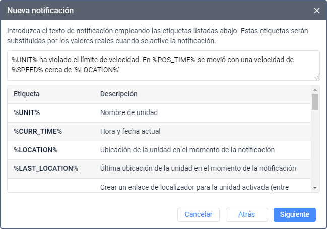

El texto puede ser en cualquier idioma y puede contener cualesquiera caracteres.
Si utiliza el modo de acción Notificar por SMS, no se recomienda escribir un texto largo. Si la longitud del texto supera la longitud máxima permitida para un mensaje SMS, el texto se envía en varios mensajes.
Si utiliza el modo de acción Enviar una solicitud, tiene que incluir en el texto los parámetros de solicitud. Además de los parámetros, puede escribir el texto empleando la codificación de URL. Si utiliza este modo junto con otros (por ejemplo, junto con notificar por email o por SMS), el mismo texto se genera para todas estas notificaciones.
Puede agregar etiquetas al texto. Son palabras clave que se convierten en valores correspondientes cuando la notificación se activa. Por ejemplo, el texto «‘%UNIT%’ ha violado el límite de velocidad. En ‘%POS_TIME%’ se movió con una velocidad de ‘%SPEED%’ cerca de ‘%LOCATION%’» se transforma en «Unidad ‘KIA 299-SMD’ ha violado el límite de velocidad. En ‘2022-05-01 12:01:37’ se movió con una velocidad de 156 km/h cerca de ‘Calle Arenas de San Pedro’». Para agregar una etiqueta, haga clic en ella o introduzca su texto manualmente.
Las etiquetas tienen que ir entre dos signos de por ciento. De lo contrario, se considera un texto normal y no se reemplaza por valores actuales.
Las unidades de medida (kilómetros o millas) que se usan para descifrar etiquetas dependen de los ajustes del recurso al que pertenece la notificación. El formato de fecha y hora se toma de los parámetros del creador del recurso.
Las etiquetas disponibles en un texto de notificación dependen del tipo de notificación. A continuación, se da la lista de etiquetas que están disponibles para la mayoría de tipos de notificaciones.
