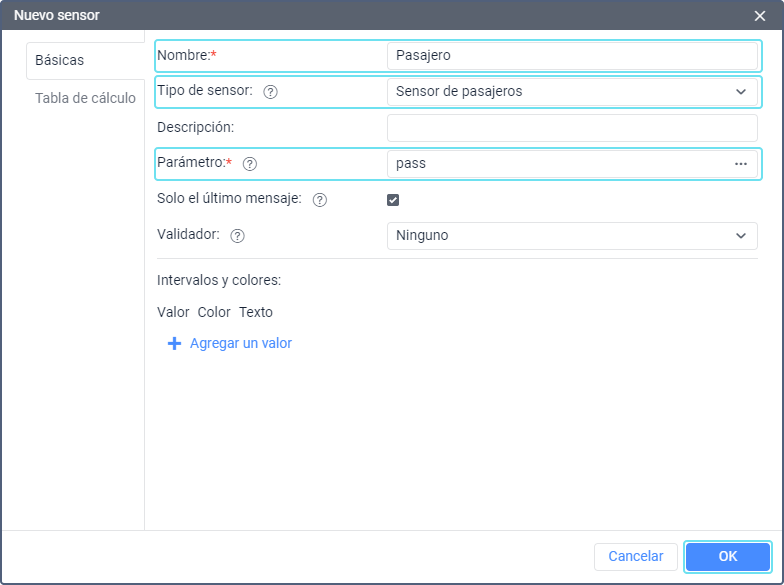

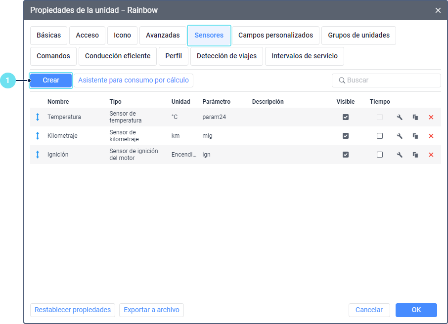

  1. Para todas las unidades a las que quiere asignar automáticamente pasajeros cree un sensor de tipo Sensor de pasajeros. El parámetro depende del dispositivo utilizado y sus ajustes.

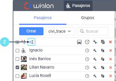

  2. En la pestaña Pasajeros, haga clic en el icono .

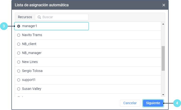

  3. Escoja el recurso los pasajeros del cual deben asignarse automáticamente. Para conocer qué pasajeros pertenecen a un recurso determinado, aplique el filtro por recurso a la lista de pasajeros (se encuentra a la derecha del botón Crear).
  4. Haga clic en Siguiente.

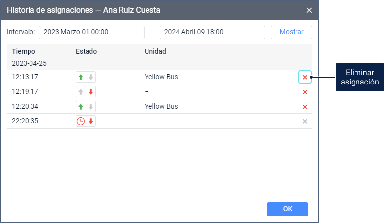

La función Historia de asignaciones permite ver la historia de asignaciones del pasajero y eliminar los registros de asignaciones si es necesario. Para realizar estas acciones, apriete el icono    a la derecha del nombre del pasajero.
Para ver la historia de asignaciones, indique el intervalo necesario y apriete Mostrar. En la lista de asignaciones se muestran la fecha y hora de la asignación y separación, estado del pasajero y nombre de la unidad.
Para indicar el estado del pasajero, se utilizan los siguientes iconos:
IconoDescripción
Asignación del pasajero a la unidad, es decir, subida al vehículo. A la derecha de este icono se encuentra el icono . Al apretar este, puede cambiar el estado a Separado.
Separación del pasajero de la unidad, es decir, bajada del vehículo. A la derecha de este icono se encuentra el icono . Al apretar este, puede cambiar el estado a Asignado.
Separación automática del pasajero de la unidad, es decir, bajada del vehículo al cabo del tiempo indicado en el campo Separación automática de las propiedades del pasajero. No se puede cambiar este estado.
Para eliminar una asignación o separación incorrecta de la lista, apriete el icono    al final de la línea con ella. Si la asignación está eliminada de la historia, tampoco se muestra en informes.
No se puede eliminar la última asignación o separación del pasajero.
