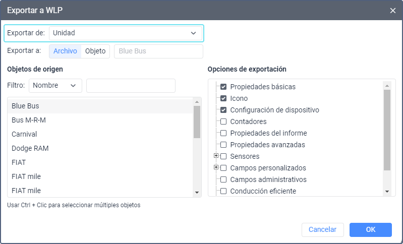

Para exportar propiedades de la unidad, seleccione en el menú el punto Exportar a WLP y, en la ventana que se ha abierto, indique Unidad en el campo Exportar de. Vea la guía detallada aquí.
Para añadir propiedades de unidad guardadas en un archivo WLP a otra unidad, seleccione el punto Importar de WLP en el menú de usuario y siga esta guía.

PropiedadDescripción
Propiedades básicas
Tipo de dispositivo, nombre, teléfono(s), ID único, contraseña de acceso (pestaña Básicas).
En el sistema no puede haber varias unidades con iguales ID dentro de un tipo de dispositivo y unidades y/o conductores con los mismos números telefónicos, por esto durante la importación tales campos se borran. Más tarde puede modificarlos.
Icono
El ícono de la unidad y el estado de la opción Girar icono.
Para exportar el icono cargado por el usuario mismo, se requiere el derecho de acceso Ver objeto y sus propiedades básicas a la unidad cuyo icono desea exportar.
Configuración de dispositivo
Parámetros de la configuración del dispositivo. Pueden ser disponibles para algunos tipos de dispositivos en la pestaña Básicas al apretar el icono .
ContadoresValores actuales de contadores y estado de sus opciones para el cálculo (pestaña Básicas).
Propiedades del informeParámetros de las secciones Ajustes adicionales, Exceso de velocidad y Actividad del conductor de la pestaña Avanzadas.
Propiedades avanzadasFuente de datos de velocidadlos parámetros de colores y parámetros de filtración de validez de mensajes de la pestaña Avanzadas.
SensoresContenido de la pestaña Sensores. Vea la información sobre la importación de sensores de validación más abajo.
Campos personalizadosContenido de la pestaña Campos personalizados.
Campos administrativosCampos administrativos de la pestaña Campos personalizados.
ComandosContenido de la pestaña Comandos.
Conducción eficiente
Contenido de la pestaña Conducción eficiente. Vea la información sobre la importación de criterios de conducción eficiente más abajo.
PerfilContenido de la pestaña Perfil. Vea la información sobre la importación de tipos de vehículo más abajo.
Detección de viajesContenido de la pestaña Detección de viajes.
Intervalos de servicioContenido de la pestaña Intervalos de servicio.
DiagnósticoContenido de la pestaña Diagnóstico.
