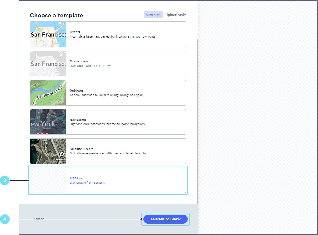

  3. Seleccione el estilo Blank.
  4. Haga clic en Customize Blank.

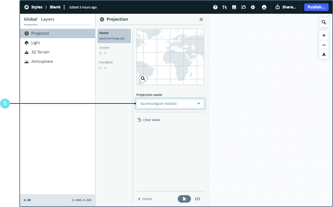

  5. En la sección Projection de la pestaña Globe, seleccione la proyección Equirectangular (WGS84) .

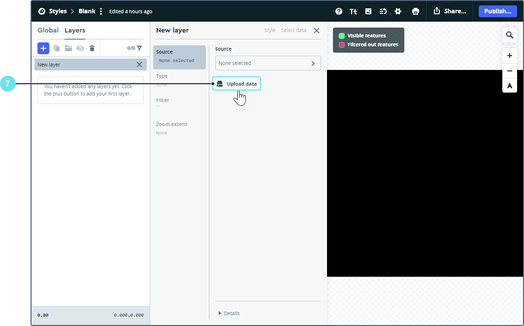

  6. En la pestaña Layers, haga clic en el botón y seleccione Custom layer…
  7. Haga clic en Upload data y cargue sus datos.

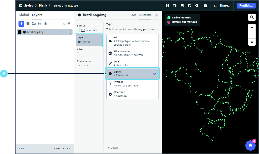

  8. Seleccione el archivo cargado en la lista Source .
  9. En la sección Type, seleccione el tipo de datos, si es necesario.

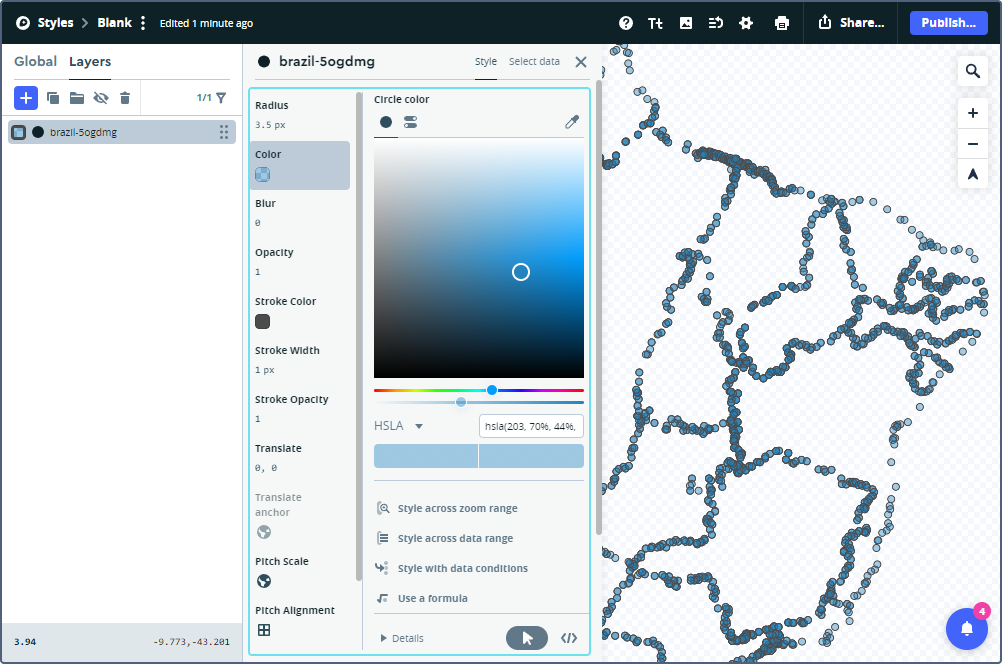

  10. Si es necesario, edite el estilo de la capa seleccionada en la pestaña Style. Puede añadir varias capas, descripciones, ajustar el color, contorno, bordes, fuente, etc.

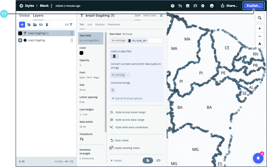

    Ejemplo de personalización del estilo de una capa de puntos
    Ejemplo de adición y personalización de descripciones

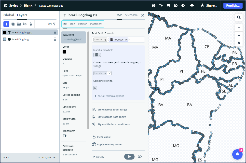

    Para añadir descripciones y ajustar su estilo, realice las siguientes acciones:

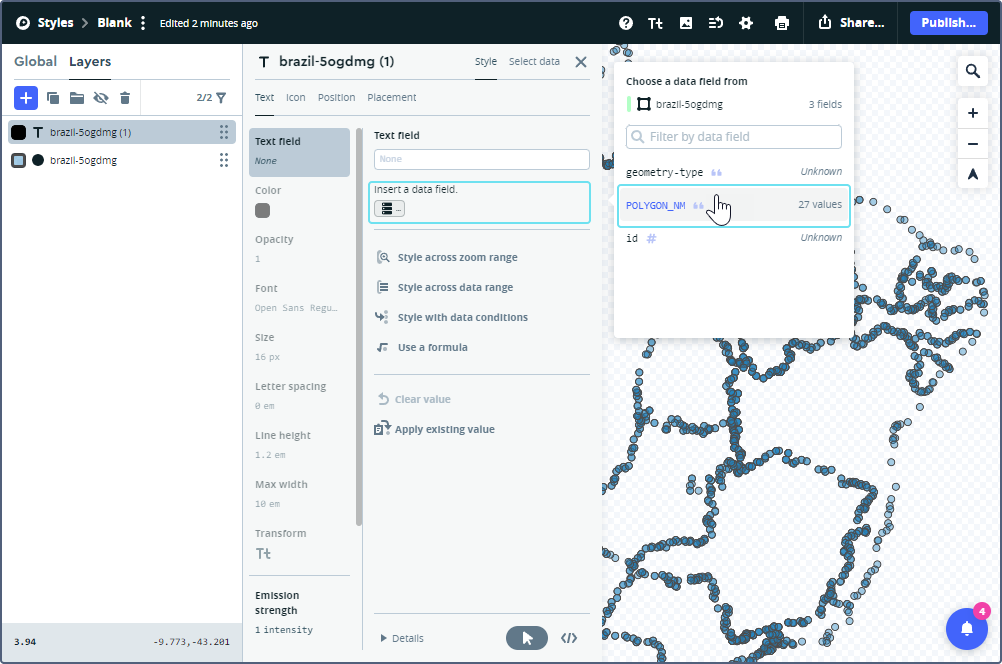

    • Añada la misma capa o una capa diferente que contenga una tabla de atributos con los campos necesarios para las descripciones. Seleccione el tipo Symbol.
    • En la sección Text field de la pestaña Style, haga clic en Insert a data field y seleccione el campo necesario (en el ejemplo, es POLYGON_NM).
    • Personalice las descripciones en las pestañas Text, Icon, Position y Placement.
  11. Haga clic en Publish para guardar los cambios.

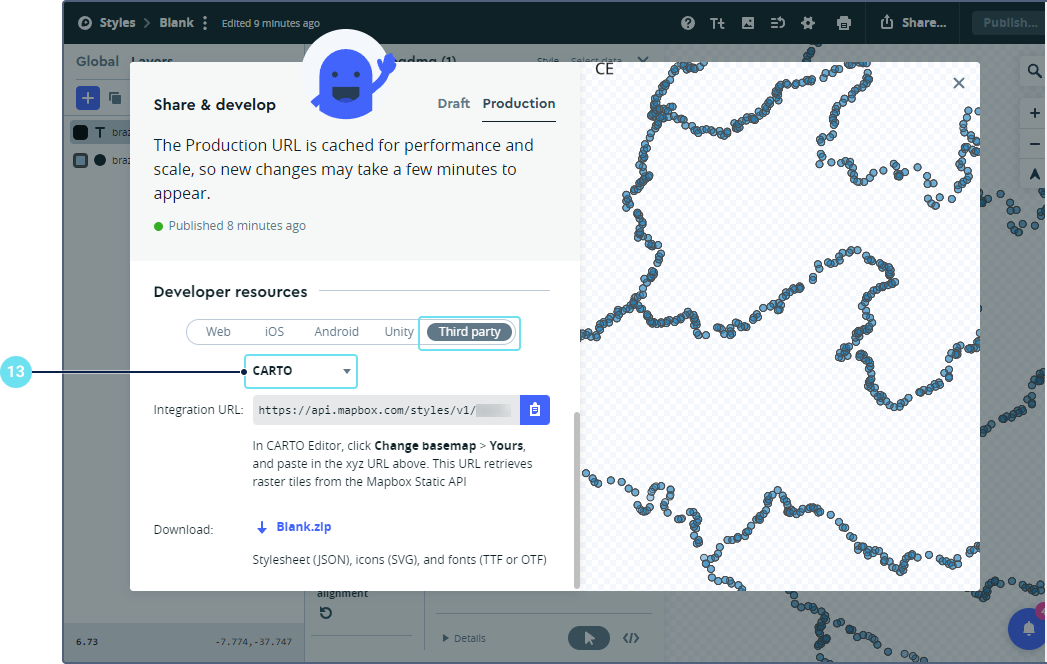

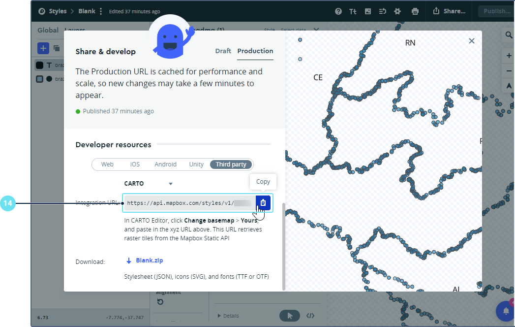

  12. Haga clic en Share…
  13. En la sección Developer resources de la pestaña Third party, seleccione CARTO.
  14. Copie el enlace.
El enlace debe tener el siguiente formato:
https://api.mapbox.com/styles/v1/user_name/ID/tiles/256/{z}/{x}/{y}?access_token=TOKEN
donde user_name, id, TOKEN son parámetros personalizados.

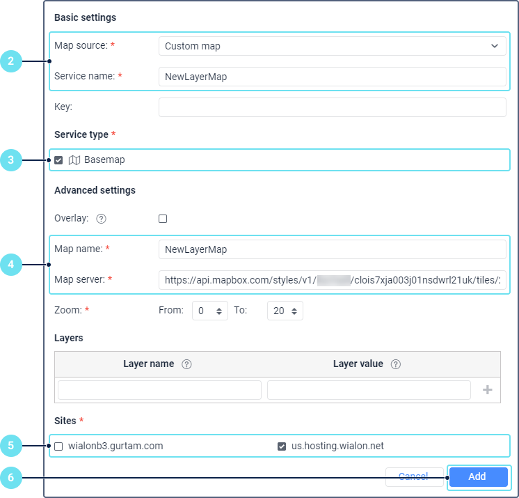

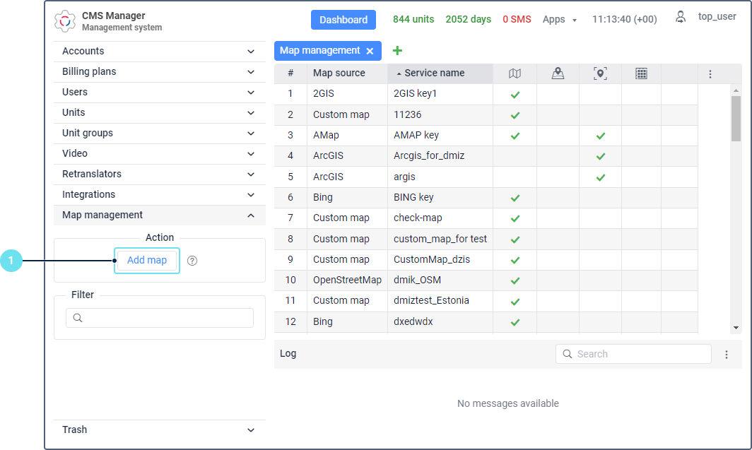

  1. En la sección Gestión de mapas de CMS Manager, haga clic en Agregar mapa.
  2. Especifique los siguientes ajustes básicos:
    AjusteDescripción
    Fuente de mapa
    Seleccione la fuente Custom map.
    Nombre de servicio
    Especifique un nombre personalizado (por ejemplo, NewLayerMap).
  3. Seleccione el tipo de servicio Mapa base.
  4. Especifique los siguientes ajustes avanzados:
    AjusteDescripción
    Nombre de mapa
    Servidor de mapas
    Pegue el enlace copiado de Mapbox Studio.
  5. Seleccione los sitios donde el nuevo mapa debe estar disponible.
  6. Haga clic en Agregar.

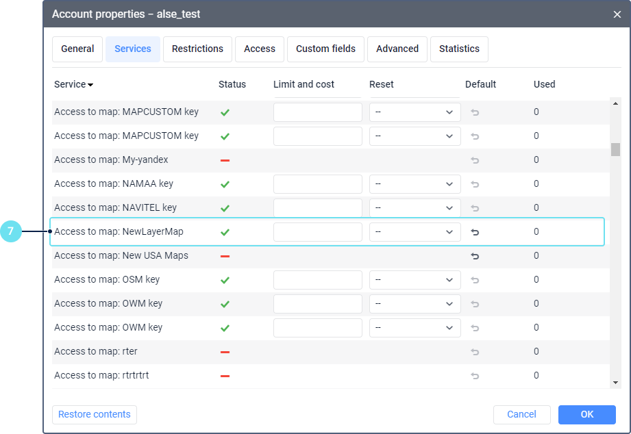

  7. Asegúrese de que el servicio Acceso al mapa: NewLayerMap esté activado en la cuenta requerida y en todas las cuentas principales.

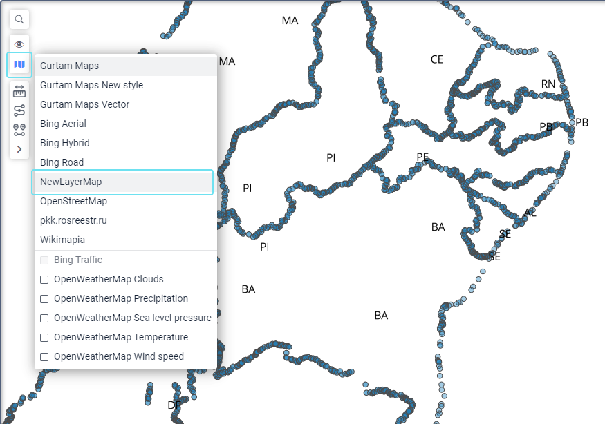

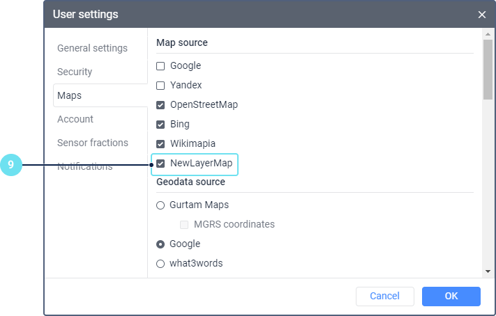

  9. Active el nuevo mapa en los parámetros de usuario.
La configuración se ha completado. Para utilizar el mapa personalizado, selecciónelo en el menú de selección de mapas.
