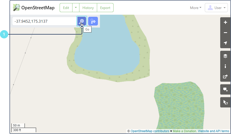

- Encuentre el segmento de la carretera deseado usando el ratón. Si conoce las coordenadas del segmento de carretera, introdúzcalas en el campo Buscar .
- Haga clic en Editar.

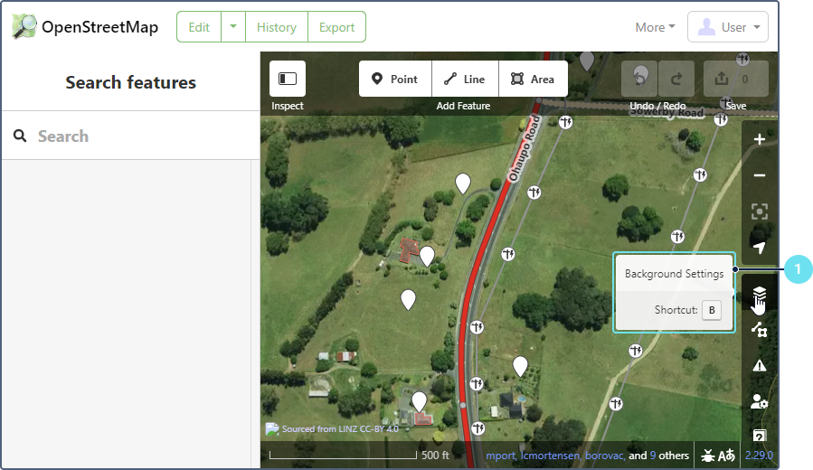

- Cambie el fondo del mapa. Para ello, vaya a Configuración del fondo haciendo clic en el icono de la zona de trabajo derecha (o pulse B en el teclado).

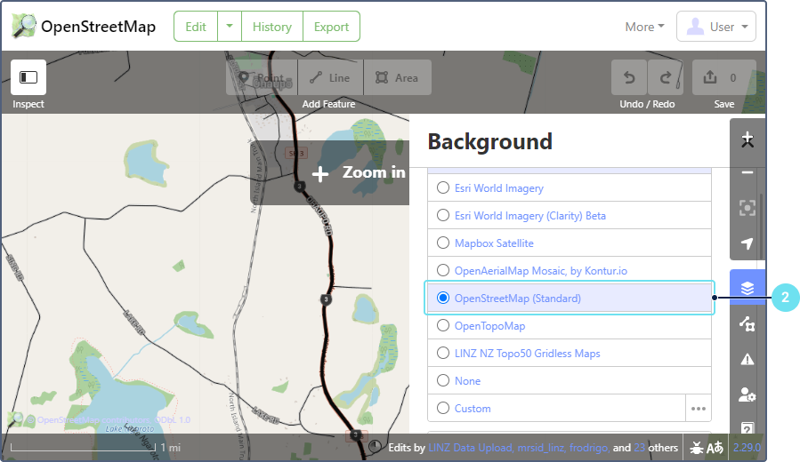

- Cambie la imagen de satélite o active el modo de visualización OpenStreetMap (Estándar) .

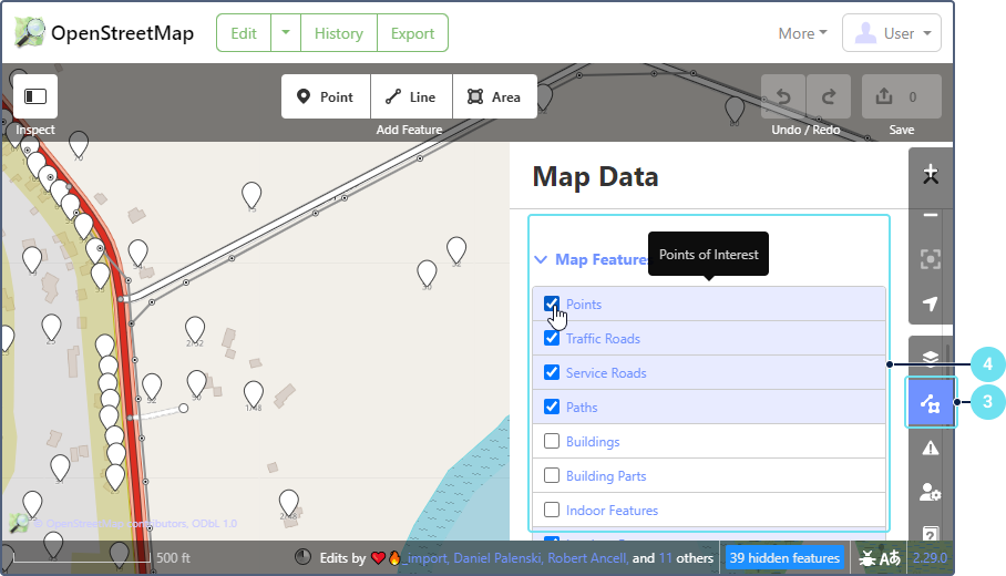

- Desactive la visualización de ciertos tipos de datos en el mapa. Para ello, haga clic en el icono Datos del mapa (o pulse U en el teclado).
- Abra la pestaña Elementos del mapa. Elimine la información innecesaria del mapa.

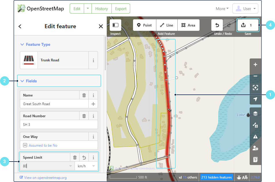

- Haga clic en el segmento de la carretera que le interese. El segmento seleccionado tendrá un contorno rojo parpadeante.
- Despliegue la pestaña Campos si no se abre automáticamente.
- Añada o edite el límite de velocidad existente en el campo Límite de velocidad. Seleccione la unidad de medida.
- Haga clic en Guardar (o pulse Ctrl+S en el teclado).

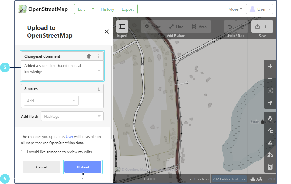

- Escriba un comentario sobre su edición para que otros usuarios de OpenStreetMap puedan entender qué cambios se han realizado. Revise cuidadosamente sus cambios.
- Haga clic en Subir.
- Copie el enlace que aparece después de subir y envíelo a support@mos-glonass.com. Si ha realizado varias ediciones, puede comunicarnos su nombre de usuario de OpenStreetMap y las coordenadas de los lugares donde se han realizado los cambios.
