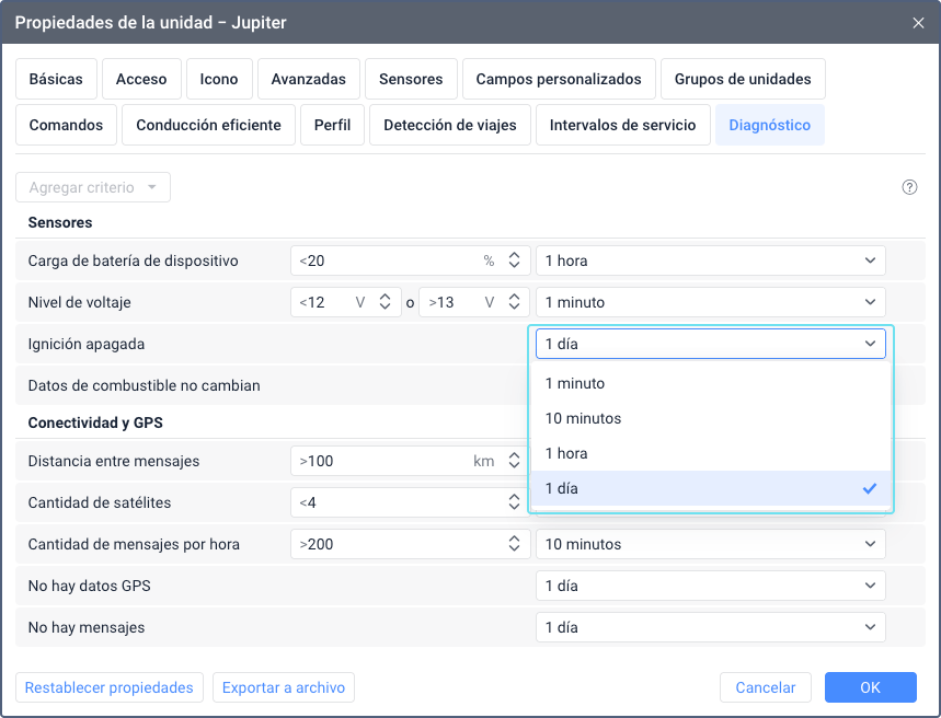

Para comenzar a monitorear el estado técnico de un dispositivo:

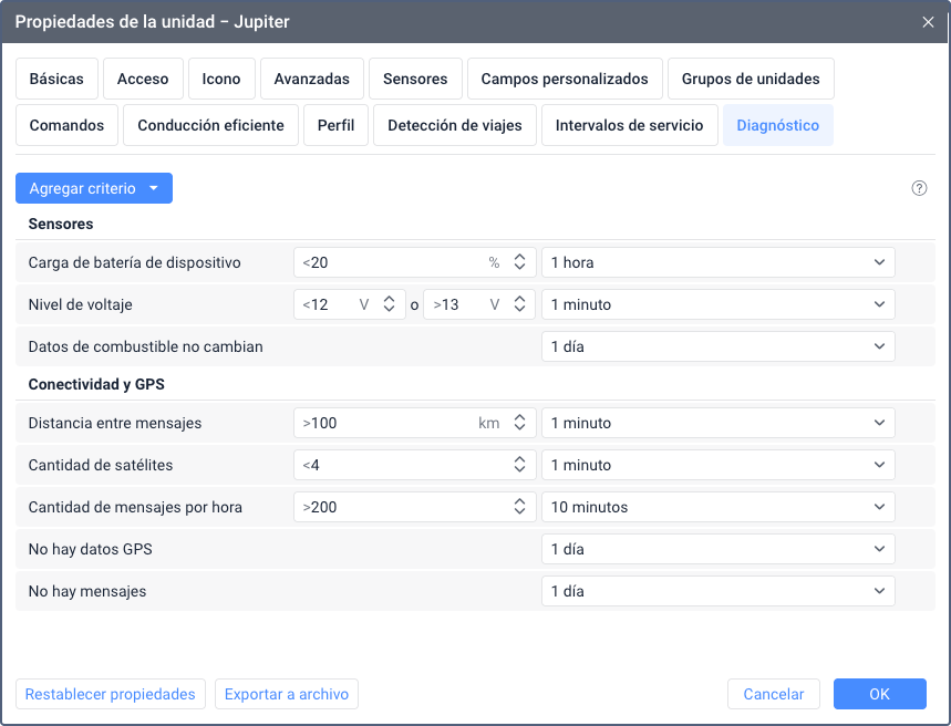

  1. Si el criterio de diagnóstico que desea monitorear requiere un sensor, créelo. Consulte los sensores necesarios en la sección Lista de criterios.
  2. Busque los criterios requeridos en la lista. Por defecto, se muestran los criterios básicos. Si el criterio requerido no está en la lista, haga clic en Agregar criterio y selecciónelo.
  3. Especifique las condiciones para los criterios personalizables. Puede ser el valor mínimo o máximo permitido o un rango de valores.
  4. Para cada criterio que desea seguir, especifique cuánto tiempo el dispositivo debe cumplir con un criterio para registrar un incidente:
  • 1 minuto
  • 10 minutos
  • 1 hora
  • 1 día
Después de esto, el sistema comienza a seguir el criterio de diagnóstico. Si sus condiciones se cumplen dentro del período especificado, se registra un incidente para el dispositivo.

Desactivación de criterios de diagnóstico
Para dejar de monitorear un criterio de diagnóstico, exclúyalo de la lista. Para hacer esto, pase el cursor sobre la fila del criterio y haga clic en el icono .
