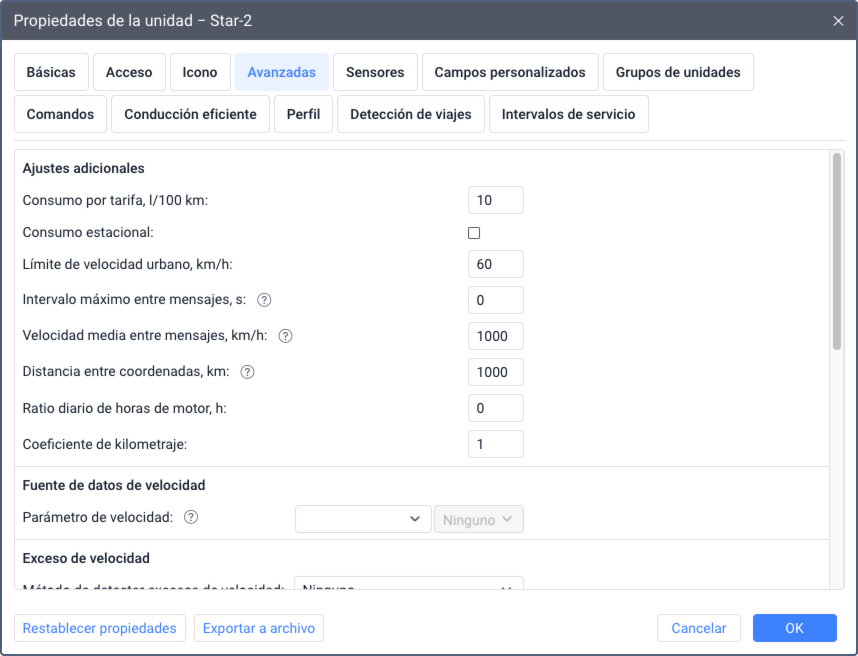

Ajustes adicionales
Los parámetros disponibles en esta sección influyen en los cálculos de consumo de combustible, kilometraje, horas de motor y otros datos.
Parámetro Descripción
Consumo por tarifa Es el consumo de combustible por 100 km u otras unidades de medida dependiendo del sistema de medidas escogido. El valor por defecto es 0.
Consumo estacional Es la opción que permite indicar una tasa de consumo de combustible específica para una temporada de año. El valor por defecto es 0.
Límite de velocidad urbano Es la velocidad máxima para que se considere que el vehículo se mueve dentro de la ciudad. Si el vehículo se mueve con mayor velocidad, se considera un viaje suburbano. Se puede emplear este ajuste en informes en la tabla Viajes, en estadísticas, en el informe avanzado de conductores.
Intervalo máximo entre mensajes Es el intervalo máximo entre mensajes en segundos.
Si la diferencia entre el tiempo de dos mensajes supera el valor especificado, este intervalo de tiempo se considera como pérdida de conexión. Los intervalos de pérdida de conexión se pueden ver en el informe Problemas de conexión.
La opción puede afectar a:
El valor por defecto es 0 (la opción está desactivada).
Velocidad media entre mensajes Esta opción es necesaria para no tener en cuenta las anomalías de coordenadas al calcular el kilometraje.
Velocidad media máxima de la unidad determinada por dos mensajes vecinos, en km/h. Si se supera el valor especificado, estos mensajes no se tienen en cuenta al calcular el kilometraje en los informes, en los contadores de kilometraje de tipos GPS y GPS + sensor de ignición y en la pestaña Mensajes.
Para desactivar esta opción, ingrese 0.
Distancia entre coordenadas Esta opción es necesaria para no tener en cuenta las anomalías de coordenadas al calcular el kilometraje.
Distancia máxima entre las coordenadas de dos mensajes vecinos, en km. Si se supera el valor especificado, estos mensajes no se tienen en cuenta al calcular el kilometraje en los informes, en los contadores de kilometraje de tipos GPS y GPS + sensor de ignición y en la pestaña Mensajes.
Para desactivar la opción, ingrese 0.
Ratio diario de horas de motor Son horas de motor normales diarias. El valor puede emplearse en el informe de horas de motor (al calcular utilización y utilización eficaz). Las horas de motor se calculan según el contador de horas de motor.
Coeficiente de kilometraje Es el coeficiente que se utiliza para corregir el kilometraje calculado en Wialon en los casos cuando siempre se diferencia del kilometraje real una cantidad de veces determinada.
Ejemplo. El kilometraje calculado en Wialon es de 100 km, y el kilometraje real (es decir, determinado según aparatos del vehículo) es de 120 km. El coeficiente de kilometraje que debe ser indicado en este campo es 120/100 = 1.2.
El resultado de multiplicación por el coeficiente se muestra en la columna Kilometraje (ajustado) en diferentes tablas de informes y en la estadística.

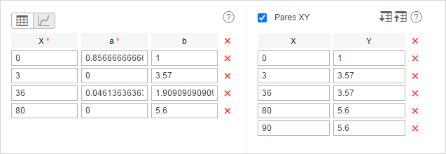

  • Creemos un sensor de eficiencia del motor tomando en cuenta el hecho de que una unidad no puede consumir más combustible que en ralentí y que es inmóvil antes de empezarse el movimiento. Utilizamos en función del parámetro la velocidad promedio (speed+#speed)/const2 y llenamos la tabla de cálculo (manualmente o por medio del asistente para la tabla de cálculo):
Preste atención a que el último par de puntos es cómo el sistema calculaba antes (para la velocidad mayor de 80 km/h el consumo de combustible se consideraba permanente). Usted puede no utilizar este método y cambiar el conjunto de puntos. Asimismo 3 en este ejemplo es la velocidad mínima del detector de viajes, es decir, este parámetro puede ser diferente en su unidad.
Resultado: en nuestro ejemplo para la unidad fue determinado el consumo promedio calculado relativamente a la velocidad y el tiempo entre mensajes considerando las indicaciones del funcionamiento del vehículo.

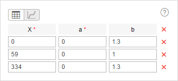

  1. Cree un sensor de eficiencia del motor con el parámetro time:d.
  2. Determine a qué número de día en el año corresponden sus fechas. No se necesita una exactitud muy alta: el año puede ser bisiesto y la estación misma — más larga o corta. Por ejemplo, para el intervalo de arriba son números 334 y 59 aproximadamente.
  3. Cree una tabla de cálculo como en la captura de pantalla de abajo.

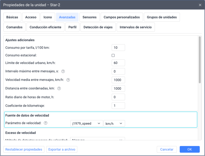

Fuente de datos de velocidad
Esta sección se muestra para algunos tipos de dispositivos para los que el sistema de seguimiento admite el cambio de la fuente de velocidad.
En la mayoría de los casos, el sistema de seguimiento utiliza los valores calculados por el dispositivo según GPS como valores de velocidad. Estos se almacenan en los mensajes de una unidad en el parámetro speed. Si no son correctos, usted puede especificar un parámetro cuyos valores deben sustituir los valores del parámetro speed .
Para configurar correctamente una fuente de datos de velocidad, haga lo siguiente:
  1. En el campo Parámetro de velocidad , escoja o escriba el nombre del parámetro (hasta 50 caracteres) cuyos valores quiere utilizar como valores de velocidad. En la lista desplegable se muestran todos los parámetros enviados por el dispositivo, excepto los virtuales.
  2. Seleccione una unidad de medida en la que el dispositivo envía los valores de velocidad (no la unidad de medida que quiere ver en el sistema de seguimiento). Si no se selecciona ninguna unidad, se utilizan km/h.
  3. Guarde los cambios.
Después de guardar, el sistema utiliza los valores de velocidad del parámetro especificado.
Después de guardar, los valores de velocidad en el parámetro speed en los mensajes de la unidad comienzan a sustituirse por los valores del parámetro especificado por usted en todas las partes del sistema sin posibilidad de recuperación. Si el parámetro especificado no está en los mensajes, se utilizan los valores ordinarios del parámetro speed.
El valor de velocidad del parámetro especificado no se toma en cuenta en el sistema si la ubicación de la unidad se determina por LBS (vea la opción Permitir posicionamiento por torres de red celular). En este caso, los valores que se muestran en la descripción emergente e información de la unidad, así como en los mensajes en la columna Velocidad son iguales a 0.

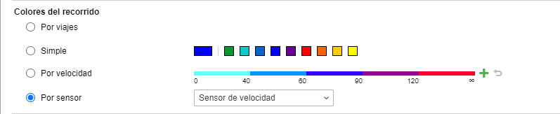

Colores del recorrido
En esta sección puede configurar el color para recorridos de unidades, es decir, su trayectoria en el mapa. Puede crear recorridos en las pestañas Recorridos, Mensajes, Informes y Seguimiento (opción Recorrido rápido).
Los recorridos pueden ser de un color uniforme o de varios colores dependiendo de los parámetros que determinan su color. Puede escoger una de las cuatro opciones:
  • por viajes;
  • simple;
  • por velocidad;
  • por sensor.
Opción Descripción
Por viajes El recorrido se divide en varios tramos cada uno de los cuales corresponde a un viaje. Los viajes se determinan según los ajustes en la pestaña Detección de viajes.
Simple El recorrido se representa en un color. Esta opción es útil cuando crea recorridos para un grupo de unidades para que sea más fácil distinguirlos. Puede escoger el color en la paleta.
Si crea varios recorridos uno tras otro, para cada recorrido se emplea el color siguiente en la paleta.
Por velocidad El recorrido se representa en diferentes colores dependiendo de la velocidad de unidad. Para añadir un intervalo, haga clic en el icono , ingrese los valores de velocidad y el color para el intervalo y apriete OK. Si no hay ningún valor en el primer campo, se considera que es -∞ (menos infinidad); y si no lo hay en el segundo campo, +∞ (más infinidad). Puede escoger el color en la paleta o ingresar en el formato HEX en el campo encima de la paleta.
Los intervalos creados se muestran en la escala. Para modificar un intervalo, haga clic en el mismo con el botón izquierdo del ratón, haga los cambios y apriete OK.
Para restablecer los ajustes por defecto, haga clic en el icono a la derecha de la escala.
Por sensor El recorrido se representa en diferentes colores dependiendo de los valores del sensor escogido. En la lista hay sensores creados para la unidad. Los intervalos y colores para el recorrido se establecen en las propiedades de estos sensores.

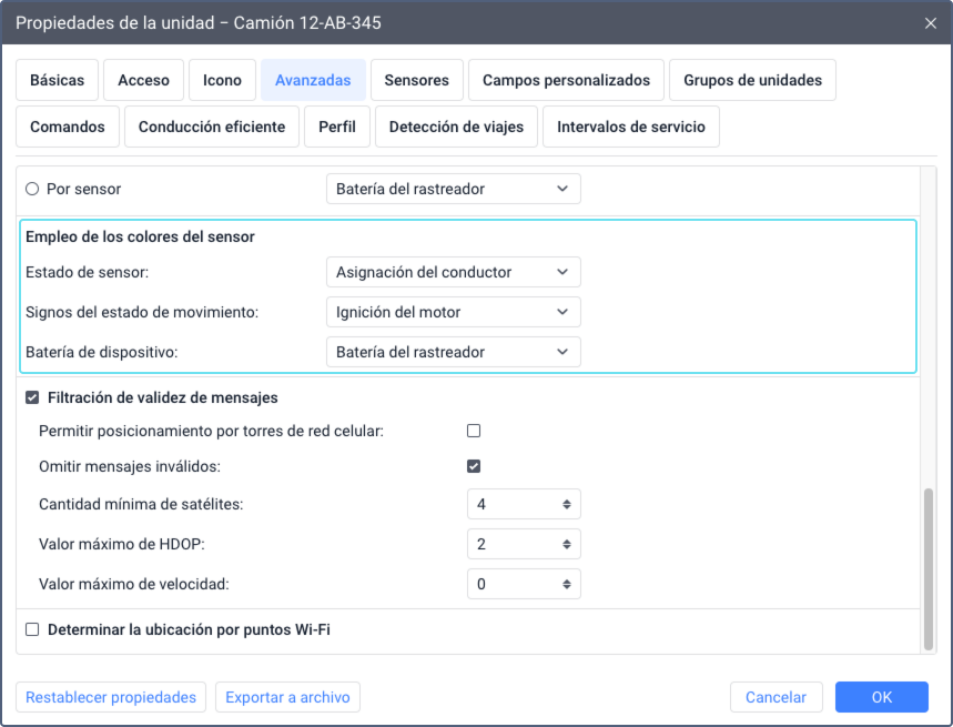

Empleo de los colores del sensor
En esta sección puede escoger sensores cuyos colores deben utilizarse para algunos elementos de la interfaz. Para que se pueda seleccionar un sensor, primero hay que crearlo y especificarle intervalos de valores y colores.
A continuación se describen los elementos de interfaz para los que se emplean los colores de sensores escogidos.
Elemento Descripción
Estado de sensor Los colores del sensor seleccionado se emplean para la opción Estado de sensor en la lista de trabajo de la pestaña Seguimiento y en el menú de opciones de seguimiento en el mapa.
Signos del estado de movimiento Los colores del sensor escogido se emplean para las alternativas de iconos en el mapa.
Batería de dispositivo Los colores del sensor escogido se emplean para la opción Batería de dispositivo en la lista de trabajo de la pestaña Seguimiento y en el menú de opciones de seguimiento en el mapa.
Además, el sensor seleccionado aquí se utiliza en la pestaña Diagnóstico para el criterio Carga de batería de dispositivo.
Para configurar el sensor que muestra el nivel de batería del dispositivo, tiene que crear un sensor personalizado con el parámetro en el que el dispositivo envía los datos de batería. Si estos datos se reciben no en por ciento, sino en voltios, tiene que rellenar la tabla de cálculo para el sensor para que los datos se muestren correctamente en el sistema.
Si la unidad no tiene sensores convenientes, estas opciones no se activan.

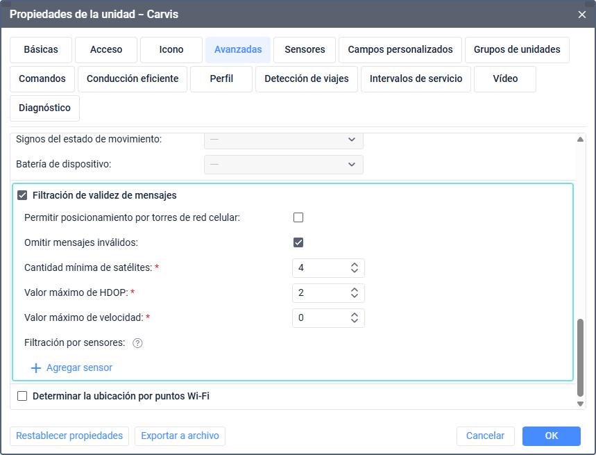

Filtración de validez de mensajes
Todos los mensajes de unidades se registran en una base de datos. Algunos mensajes pueden ser no válidos, por ejemplo, debido a emisiones de datos o falta de coordenadas. Tales mensajes distorsionan los valores de kilometraje, recorridos, resultados en informes, etc.
Para resolver este problema, Wialon ofrece la función de filtrar mensajes. Esta función le permite especificar los criterios que determinan si un mensaje es válido o no. Si un mensaje es inválido, se guarda en la base de datos sin la información recibida por GPS: es decir, sin la velocidad, las coordenadas, el número de satélites, la altitud y la dirección de movimiento. El resto de datos de tal mensaje (por ejemplo, los valores de sensores) se guardan y pueden utilizarse en el sistema.
Además de los criterios de validez, en esta sección hay opciones para determinar la ubicación mediante LBS y omitir los mensajes que los propios dispositivos han identificado como no válidos. Consulte la descripción de estas opciones a continuación.
Los ajustes especificados solo se aplican a los mensajes nuevos.
Independientemente de los ajustes en esta sección, cualquier mensaje sin coordenadas o con al menos una coordenada nula (longitud o latitud) se considera inválido.
Esta opción funciona con aquellos tipos de dispositivos que soportan la función de posicionamiento celular. Para ver la lista de tales dispositivos, escoja la sección necesaria en la pestaña Hardware y aplique el filtro LBS.
La opción permite utilizar estaciones base de telefonía celular (LBS) para determinar la posición de la unidad, por ejemplo, cuando los datos GPS no son válidos. Los datos recibidos de esta manera no son tan precisos como los datos recibidos por GPS y solo muestran la posición aproximada.
Los datos LBS se utilizan en los siguientes casos:
  • la opción Permitir posicionamiento por torres de red celular está activada y no se han recibido mensajes con datos GPS durante más de cinco minutos;
  • la opción Permitir posicionamiento por torres de red celular está activada y los mensajes con datos GPS recibidos durante los últimos cinco minutos no cumplen con los criterios de filtración establecidos.
Durante estos cinco minutos, se muestran la ubicación y el estado de movimiento de unidad determinados según los últimos datos GPS válidos. Los mensajes LBS recibidos durante este tiempo no influyen en la visualización de datos de ubicación y estado de movimiento de la unidad, pero puede encontrar estos mensajes en informes o en la tabla de mensajes.
Una vez transcurridos cinco minutos, si los valores de todos los parámetros LBS (mnc, mcc, lac, cell_id) siguen siendo los mismos que los del último mensaje con coordenadas GPS válidas, estas coordenadas siguen considerándose la última ubicación conocida de la unidad y el icono de estado de movimiento no cambia. Cuando se reciben nuevos valores de los parámetros LBS, se muestra la nueva ubicación de la unidad según estos valores y el icono de estado de movimiento cambia a .
Si la ubicación de la unidad se determina mediante LBS, los valores de velocidad no se toman en cuenta en el sistema. En este caso, los valores que se muestran en la descripción emergente e información de la unidad, así como en los mensajes en la columna Velocidad son iguales a 0.
Los mensajes con datos LBS no se tienen en cuenta en el detector de viajes y la conducción eficiente.
Omitir mensajes inválidos
La opción permite no tomar en cuenta los datos GPS que han sido determinados como no válidos por los dispositivos mismos. Algunos dispositivos (controladores) envían parámetros especiales en los que se determina que las coordenadas no son válidas. Asimismo, en el mensaje se indica la hora corriente y las últimas coordenadas válidas. El sistema considera tal mensaje como un mensaje sin datos de posición y no lo emplea para crear recorridos, determinar la ubicación, etc.

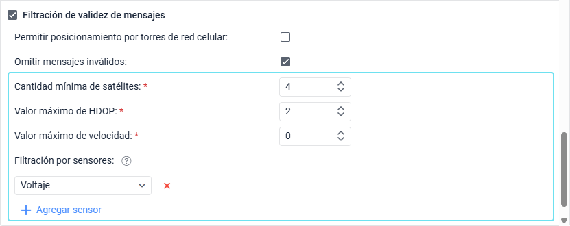

Criterios de validez de mensajes
Los criterios de validez funcionan según el principio O: un mensaje se considera inválido si no cumple al menos uno de los criterios.
Criterio Descripción
Cantidad mínima de satélites En este campo puede indicar qué cantidad mínima de satélites debe ser utilizada para determinar coordenadas para que el mensaje se considere válido. El valor recomendado es no menos de cuatro. No se puede indicar un valor superior a 255.
Valor máximo de HDOP En este campo puede indicar el valor máximo de HDOP con el que los mensajes se consideran válidos. HDOP (Horizontal Dilution of Precision) es una medida de error en el plano horizontal. Cuanto menor es este parámetro, más precisas son las coordenadas. No se puede indicar un valor superior a 9999.
Valor máximo de velocidad En este campo puede indicar un límite para valores de velocidad excedido el cual el mensaje se considera no válido. No se puede indicar un valor superior a 9999. Si está indicado 0, este criterio de filtración no se toma en cuenta.
Filtración de mensajes Aquí se puede añadir sensores que deben utilizarse para filtrar mensajes. Si el valor del sensor seleccionado es 0, el mensaje se considera inválido.
Para añadir un sensor, haga clic en Agregar sensor y seleccione el necesario de la lista. Puede añadir varios sensores.
