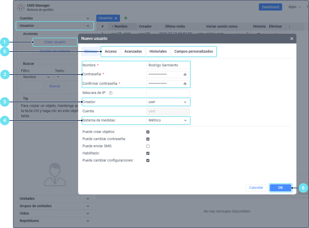

Para crear un usuario, siga los pasos a continuación:
  1. Apriete el botón Crear usuario en la sección Usuarios.
  2. Rellene los campos obligatorios (Nombre, Contraseña, Confirmar contraseña). Estas propiedades están descritas aquí.
  3. Escoja al creador del usuario. Una vez guardado el usuario, esta propiedad no puede ser cambiada.
  4. Escoja el sistema de medidas para el usuario.
  1. Si es necesario, configure las pestañas AccesoAvanzadas y Campos personalizados.
  2. Apriete OK.
Para ver el usuario creado en la lista, actualice la página.
