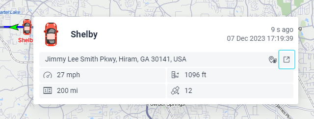

Descripción emergente
La descripción emergente de una unidad se muestra al apuntarla con el cursor del ratón. Su contenido se configura en los parámetros de usuario.
En la imagen más arriba, puede ver un ejemplo de la descripción de unidad. En esta descripción se utilizan los siguientes iconos para designar distintos indicadores:
Icono | Indicador |
Velocidad |
Altura sobre el nivel del mar |
Horas de motor |
Kilometraje |
Cantidad de satélites |

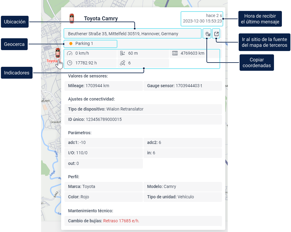

En las descripciones emergentes no se muestran las coordenadas, pero está disponible la función Copiar coordenadas (icono en la línea de ubicación) que se ajusta con la opción Ubicación en los parámetros de usuario. Las coordenadas se copian con los grados como fracción decimal, y se utiliza una coma como separador de latitud y longitud.
Las características se muestran en la descripción emergente en el mismo orden en que van en la pestaña Perfil de las propiedades de la unidad.

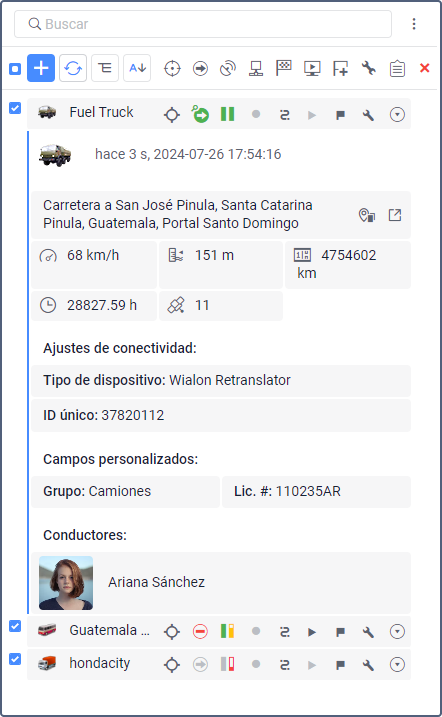

Información ampliada
Además de la descripción emergente, se puede recibir información adicional sobre una unidad al apretar su icono en la lista de trabajo de la pestaña Seguimiento (tanto en el modo de unidades, como en el modo de grupos de unidades). Su contenido también se ajusta en los parámetros de usuario.
Se puede abrir la información ampliada para cualquier cantidad de unidades en la lista. Para ocultar la información, vuelva a hacer clic en el icono de la unidad.

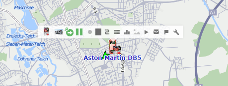

Menú de opciones de seguimiento
Una vez hecho clic en una unidad en el mapa, se abre un menú encima de la unidad. Contiene las mismas opciones que se han elegido para el área de trabajo de la pestaña Seguimiento. Además, independientemente de las opciones elegidas, en este menú siempre hay iconos para generar un informe rápido y para construir un recorrido rápido.
Este menú no tiene datos de ubicación, ni función de seguimiento de la unidad, ni el icono para eliminarla de la lista, aunque estén marcados en la pestaña Seguimiento.
Cuando la unidad se mueve en el mapa, el menú abierto se mueve junto con esta. Haga clic en cualquier lugar del programa para cerrar el menú.
