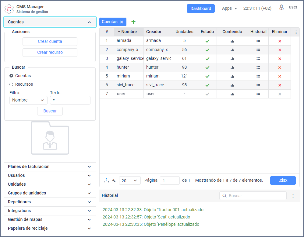

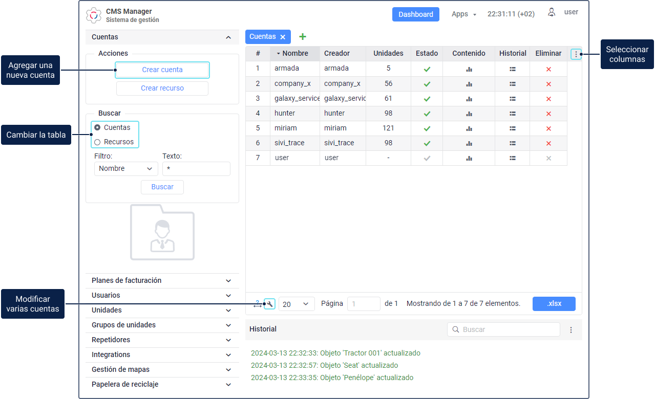

Tabla de cuentas
Por defecto en la sección se muestra una tabla con la lista de todas las cuentas disponibles. Para abrir la tabla con recursos, utilice la opción Recursos en el bloque Buscar.
Para mostrar u ocultar columnas, haga clic en el icono  en el encabezamiento de la tabla de cuentas. El menú contiene las siguientes columnas:

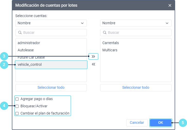

Modificación de cuentas por lotes
Puede cambiar algunos ajustes en las propiedades de varias cuentas a la vez. Para hacerlo, siga los pasos a continuación.
  1. Haga clic en el icono  en la barra de herramientas debajo de la lista de cuentas.
  2. En la lista izquierda, seleccione las cuentas cuyas propiedades quiere modificar. Para facilitar la búsqueda, utilice el filtro dinámico. Para buscar por nombre de una cuenta, de un creador, de una cuenta padre, de un plan de facturación, por campo personalizado o administrativo, escoja la opción correspondiente en la lista desplegable encima de la búsqueda.
  3. Traslade las cuentas seleccionadas a la lista derecha haciendo un clic doble en ellas o empleando el icono .
  4. Escoja una o varias acciones necesarias de las tres disponibles:
    • Agregar pago o días: permite aumentar el saldo de las cuentas o agregar días (comentario obligatorio);
    • Bloquear/Activar: permite bloquear o activar las cuentas;
    • Cambiar el plan de facturación: permite asignar un otro plan de facturación a las cuentas.
  5. Apriete OK.

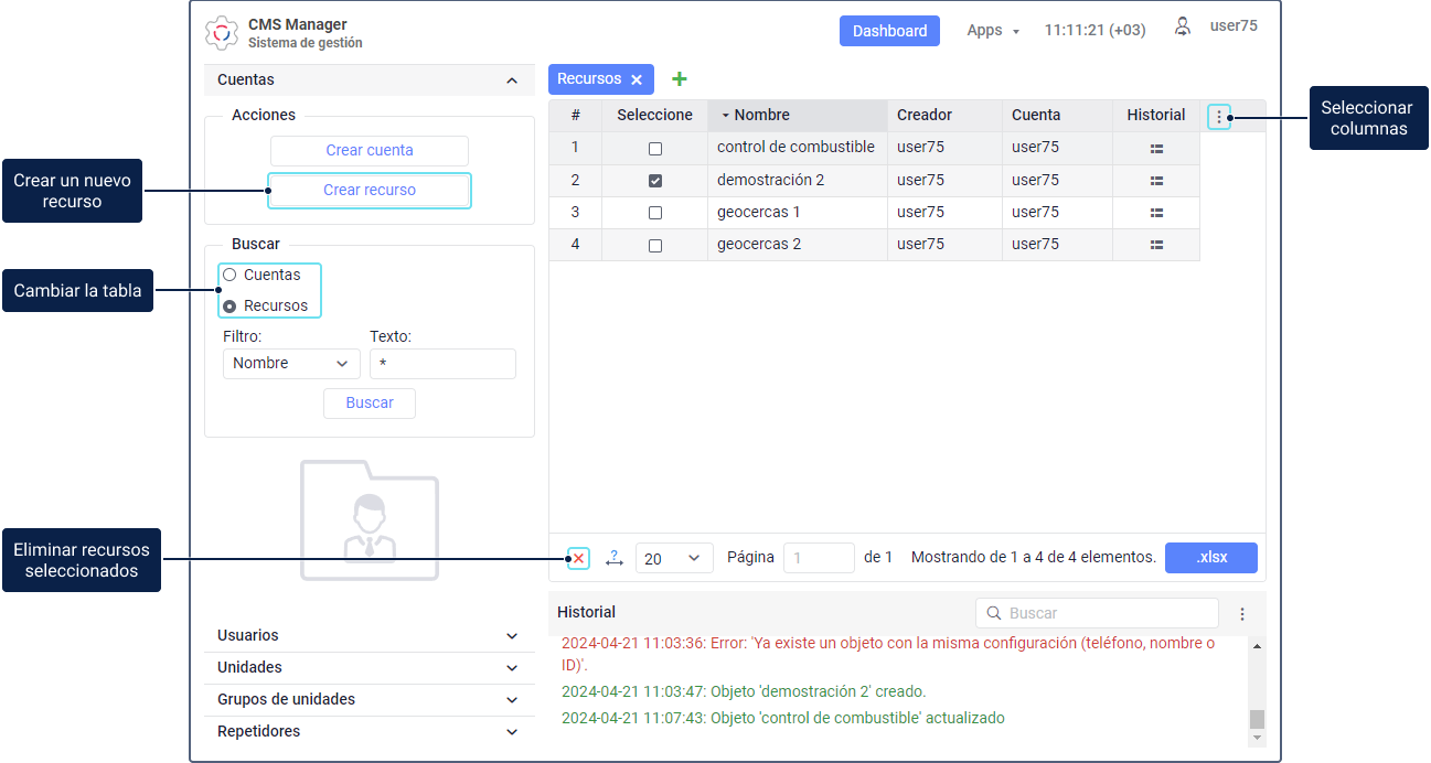

Tabla de recursos
La tabla de recursos contiene todos los recursos disponibles creados manualmente. Para abrirla, active la opción Recursos en el bloque Buscar y apriete el botón Buscar.

Para eliminar un recurso, selecciónelo en la tabla y haga clic en el icono  en la barra de herramientas.
Para abrir propiedades de algún recurso, haga clic en la línea de este recurso. Si usted tiene derechos de acceso necesarios, puede gestionar las pestañas Básicas, Acceso y Campos Personalizados.
