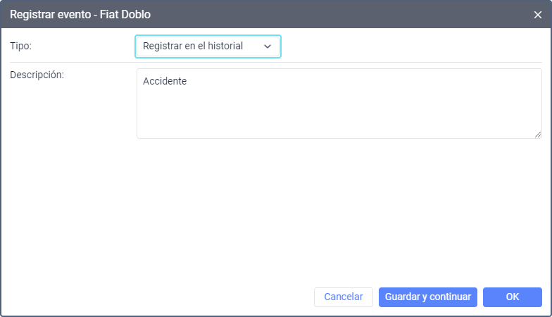

Registro en el historial de la unidad
Seleccione este tipo para crear una entrada de texto con cualquier contenido en el historial de la unidad. Se guarda como una entrada arbitraria, con la fecha y hora en que fue creada.
Estos registros pueden visualizarse en los mensajes de tipo Historial y en la tabla de informe Historial.

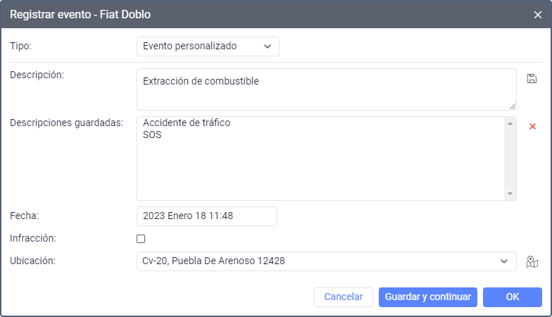

Evento personalizado
Seleccione este tipo para registrar un evento personalizado en el historial de la unidad.
A continuación, especifique los siguientes parámetros:
Parámetro Descripción
Descripción Descripción del evento. Puede guardar esta descripción para usarla más tarde al registrar eventos personalizados para esta y otras unidades. Para guardar la descripción, haga clic en el icono situado a la derecha de su campo.
Para usar la descripción guardada, haga clic en ella en la lista. Para eliminar una descripción guardada, haga clic en ella y luego en el ícono .
Fecha Fecha y hora del evento. Puede especificarlas usando el calendario. Por defecto, se muestran la fecha y la hora actuales.
Infracción Opción para marcar el evento como una infracción.
Ubicación Lugar donde ocurrió el evento. Puede especificarlo de dos maneras:
  • manualmente: comience a ingresar la dirección y seleccione una opción adecuada de las sugeridas en la lista;
  • utilizando el mapa: haga clic en el icono , haga doble clic en el lugar requerido en el mapa y haga clic en OK.
La dirección se determina según los mapas seleccionados como fuente de geodatos en los parámetros de usuario.
Puede ver los eventos personalizados registrados en la pestaña Asuntos, en las tablas de informes Eventos y Cronología. Los eventos personalizados registrados como infracciones también se muestran en la tabla de informes Infracciones.

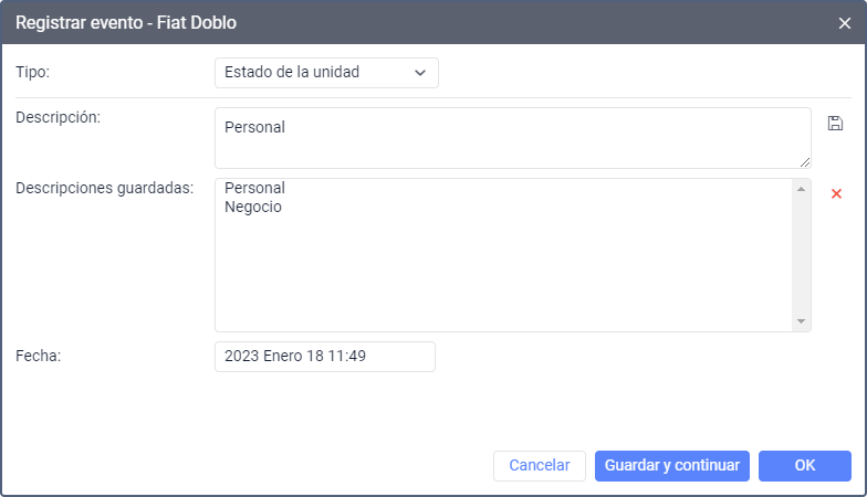

Estado de la unidad
Seleccione este tipo para registrar cualquier cambio de estado de la unidad, por ejemplo, uso personal o comercial del vehículo.
Para registrar un estado, especifique los siguientes parámetros:
Descripción Nombre y/o descripción del estado. Puede guardar esta descripción para usarla más tarde al registrar estados para esta y otras unidades. Para guardar la descripción, haga clic en el icono situado a la derecha de su campo.
Los estados de la unidad se pueden registrar automáticamente mediante notificaciones con el modo de acción Registrar estado de la unidad (por ejemplo, cuando la unidad entra en una geocerca).
Puede ver los estados registrados en la pestaña Asuntos, en las tablas de informes Eventos y Cronología. Además, la columna Estado está disponible en las tablas de informes Viajes, Viajes no finalizados, Viajes entre geocercas, Horas de motor y Estacionamientos.

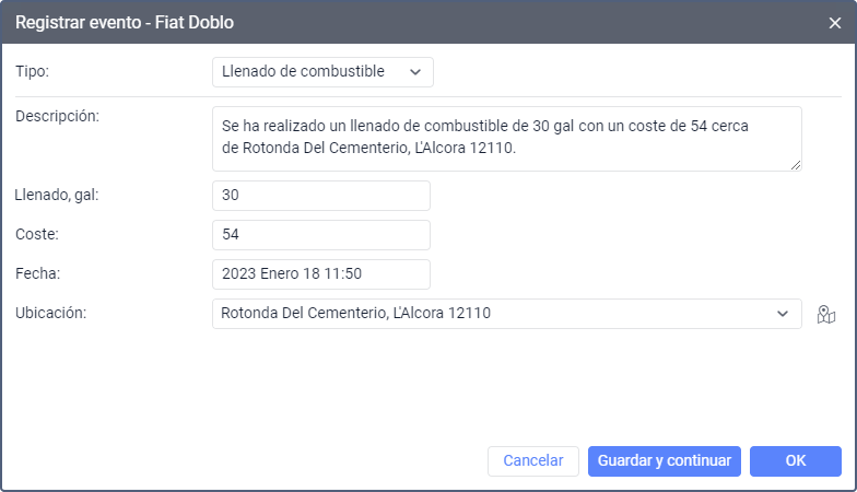

Llenado de combustible
Seleccione este tipo para registrar un llenado de combustible para la unidad e introducir el volumen y el coste del llenado. Si se ha configurado un sensor de combustible para la unidad, puede comparar posteriormente los datos de volumen introducidos manualmente y los valores del sensor en la tabla de informe Llenados de combustible y recargas de batería.
Para registrar un llenado de combustible, especifique los siguientes parámetros:
Descripción Información sobre el llenado. Por defecto, este campo muestra el texto que se genera automáticamente y contiene el volumen de llenado y el valor del coste cuando se especifican los parámetros que siguen. Si es necesario, puede modificar la descripción.
Llenado Volumen de combustible llenado de combustible. Se permiten valores fraccionarios (hasta centésimas). Utilice un punto como separador.
Coste Coste del llenado de combustible. Se permiten valores fraccionarios (hasta centésimas). Utilice un punto como separador. Por ejemplo, para registrar el coste de 520 pesos 88 centavos, introduzca 520.88.
Fecha Fecha y hora de llenado de combustible. Se especifican mediante el calendario. Por defecto, se muestran la fecha y la hora actuales.
Ubicación Lugar en el que se ha realizado el llenado de combustible. Se especifica del mismo modo que para un evento arbitrario.
Los llenados registrados se muestran en la pestaña Asuntos y en las siguientes tablas de informes: Llenados de combustible y recargas de batería, Eventos, Coste de utilización, Cronología.
Si tiene un archivo CSV o XLSX con información sobre varios llenados de combustible, puede importarlos al sistema de una vez. Para hacer esto, haga clic en Importación masiva de llenados de combustible y siga los pasos descritos en la sección Importar de CSV/XLSX.

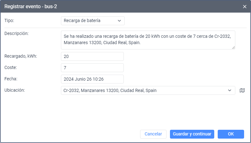

Recarga de batería
Seleccione este tipo para registrar una recarga de batería para la unidad e introducir los datos sobre la cantidad de energía y el coste de la recarga. Si se ha configurado un sensor de nivel de batería para la unidad, puede comparar posteriormente los datos de cantidad de energía introducidos manualmente y los valores del sensor en la tabla de informe Llenados de combustible y recargas de batería.
Para registrar una recarga de batería, especifique los siguientes parámetros:
Descripción Información sobre la recarga. Por defecto, este campo muestra el texto que se genera automáticamente y contiene la cantidad de energía cargada y su coste cuando se especifican los parámetros que siguen. Si es necesario, puede modificar la descripción.
Recargado Cantidad de energía cargada en kWh. Se permiten valores fraccionarios (hasta centésimas). Utilice un punto como separador.
Coste Coste de la recarga de batería. Se permiten valores fraccionarios (hasta centésimas). Utilice un punto como separador. Por ejemplo, para registrar el coste de 7 euros 88 centos, introduzca 7.88.
Fecha Fecha y hora de la recarga de batería. Se especifican mediante el calendario. Por defecto, se muestran la fecha y la hora actuales.
Ubicación Lugar en el que se ha realizado la recarga de batería. Se especifica del mismo modo que para un evento arbitrario.
Las recargas de batería registradas se muestran en las siguientes partes del sistema:

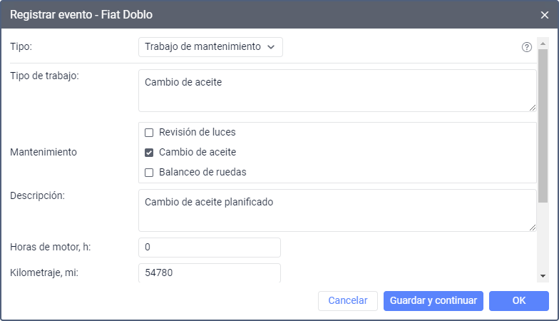

Trabajo de mantenimiento
Seleccione este tipo para registrar un servicio de mantenimiento para la unidad y especificar su coste. Esto le permite registrar los costes de mantenimiento y restablecer los intervalos de servicio para que el sistema inicie de nuevo la cuenta atrás hasta el siguiente servicio basándose en estos intervalos.
Para registrar un servicio de mantenimiento, especifique los siguientes parámetros:
Tipo de trabajo Nombre del servicio. Puede introducirlo manualmente o seleccionarlo de la lista Mantenimiento (si está disponible).
Mantenimiento Lista de servicios generada a partir de los intervalos de servicio creados en las propiedades de la unidad. Seleccione los servicios que se han realizado para que se inserten automáticamente en el campo Tipo de trabajo. Se restablecerán los intervalos de servicio correspondientes en las propiedades de la unidad y se reiniciará la cuenta atrás de días, horas motor y/o kilómetros hasta el próximo servicio.
Descripción Descripción del servicio.
Horas de motor Valor del contador de horas motor. Por defecto se muestra el valor actual, pero puede editarlo.
Kilometraje Valor del contador de kilometraje. El valor actual se muestra por defecto, pero puede editarlo.
No puede especificar un valor superior a 2 147 483 km.
Coste Coste del servicio.
Duración Duración del servicio. Puede seleccionar días, horas o minutos en la lista desplegable.
Fecha Fecha y hora del servicio. Puede especificarlas usando el calendario. Por defecto, se muestran la fecha y la hora actuales.
Ubicación Lugar donde se realizó el servicio. Puede especificarlo de la misma manera que para un evento personalizado.
Los servicios registrados se muestran en la pestaña Asuntos y en las siguientes tablas de informes: Eventos, Mantenimiento, Coste de utilización, Cronología.
