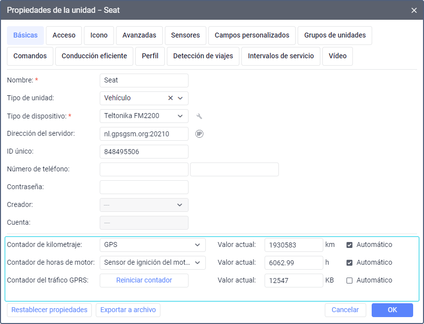

En la pestaña Básicas, aparte de las demás propiedades, puede configurar contadores de kilometraje, de horas de motor y de tráfico de datos GPRS.
Contador de kilometraje
Puede escoger uno de los siguientes métodos de cálculo de kilometraje:
Método Descripción
GPS El kilometraje se calcula según las coordenadas GPS (aplicable para cualquier unidad).
Sensor de kilometraje El kilometraje se calcula según el sensor de kilometraje.
Odómetro relativo El kilometraje se calcula según el sensor Odómetro relativo que toma en cuenta la distancia recorrida desde la recepción del último mensaje.
GPS + sensor de ignición El kilometraje se calcula según las coordenadas GPS tomando en cuenta los valores del sensor de ignición.
Si para calcular el kilometraje se utiliza el método GPS o GPS + sensor de ignición, se toma en cuenta la altitud. Sin embargo, si la diferencia entre los valores de altitud en el último mensaje recibido y el anterior supera los 500 metros, la altitud no se toma en cuenta.
Si un sensor (incluido el sensor-validador) requiere el parámetro del mensaje anterior, tal sensor no puede utilizarse para calcular el kilometraje. La excepción es el odómetro relativo.
El método escogido influye en los datos en los informes (kilometraje, duración), recorridos (kilometraje) y mensajes (distancia). Si ha escogido el cálculo de kilometraje según algún sensor que la unidad no tiene, los valores de kilometraje son cero.

Contador de horas de motor
El contador de horas de motor puede calcular el tiempo de operación según uno de los siguientes sensores:
  • sensor de ignición del motor
  • sensor de horas de motor absolutas
  • sensor de horas de motor relativas
Como los valores del contador se indican en horas, se puede utilizar valores fraccionarios redondeados a dos decimales. Como separador se utiliza un punto.
Si un sensor (incluido el sensor-validador) requiere el parámetro del mensaje anterior, tal sensor no puede utilizarse para calcular horas de motor. La excepción es el sensor de horas de motor relativas.

Contador del tráfico GPRS
El contador del tráfico GPRS sirve para calcular el tráfico de entrada y salida.
Para poner el contador a cero, apriete el botón Reiniciar. Inmediatamente después, el sistema ofrecerá guardar el valor del contador en la historia de la unidad.
Para este contador hay un informe especial Tráfico GPRS.
Valores de contadores
En el campo Valor actual al lado del nombre de cada sensor, puede indicar el valor inicial desde el cual debe calcularse el kilometraje, horas de motor o tráfico.
Para los valores de los contadores, se aplican las siguientes limitaciones:
Contador Valor máximo
Contador de kilometraje 2 668 767 km o 4 294 967 millas
Contador de horas de motor 1 193 046
Contador del tráfico GPRS 4 194 303
Active la opción Automático a la derecha del campo para que los datos nuevos se agreguen automáticamente a este valor.
Para reiniciar los contadores manualmente, introduzca 0 en el campo Valor actual. Aparte de este método, puede reiniciar los contadores a través de tareas o notificaciones.
