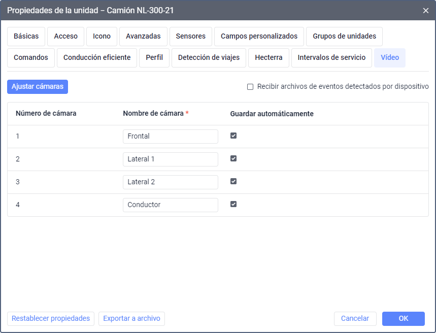

En la pestaña Vídeo de las propiedades de unidad se puede configurar cámaras para recibir transmisiones en directograbaciones y guardar archivos.
La lista de las cámaras configuradas se muestra como una tabla con tres columnas.
ColumnaDescripción
Número de cámaraEl número de la cámara.
Nombre de cámaraEl nombre de la cámara (campo modificable). El largo máximo del nombre es de 50 caracteres. El nombre indicado se usa para denotar la cámara en el resto de la interfaz.
Guardar automáticamenteLa opción que permite guardar vídeos de la cámara como resultado de la activación de notificaciones con el modo de acción Guardar un vídeo como archivo.
Si la lista no contiene todas las cámaras necesarias o contiene las que no hacen falta, apriete Ajustar cámaras  y seleccione aquellas que deben usarse para recibir transmisiones en directo, grabaciones y guardar archivos. Apriete OK para aplicar los cambios.

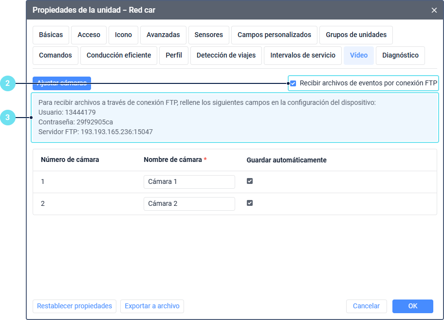

  2. En las propiedades de la unidad requerida en la pestaña Vídeo, active la opción Recibir archivos de eventos detectados por dispositivo. Después, debajo de la opción, se aparece la dirección del servidor al que deben enviarse los archivos.
Si la recepción de archivos por FTP está disponible para el dispositivo, se muestra la opción Recibir archivos de eventos por conexión FTP. En este caso, usted debe configurar recibir archivos por FTP.

Recibir archivos por FTP
FTP (File Transfer Protocol) está disponible para algunos dispositivos.
Para configurar la función, haga lo siguiente:
  1. Asegúrese de que el dispositivo instalado en la unidad admite el envío automático de archivos de vídeo y conexión por FTP.
  2. En la pestaña Vídeo de las propiedades de la unidad, active la opción Recibir archivos de eventos por conexión FTP. Los detalles de la conexión FTP se mostrarán en un mensaje informativo.
  3. Copie la dirección del Servidor FTP y el número de Usuario y especifíquelos en los ajustes de su dispositivo, por ejemplo, utilizando un configurador. Utilice la Contraseña para la autenticación.
Cuando se produce un evento detectado por el dispositivo, éste se conecta automáticamente al servidor FTP y carga los archivos de vídeo.
