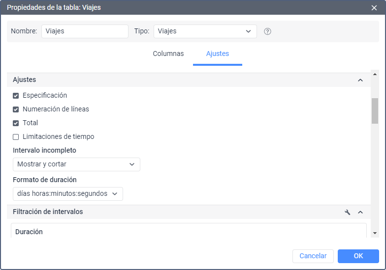

Especificación

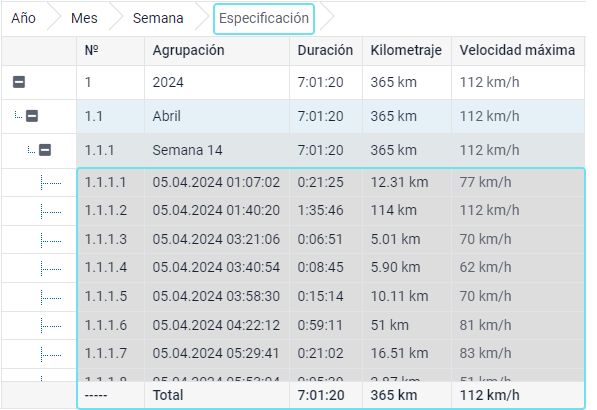

La especificación puede ampliar los informes con agrupación. Ella, de hecho, permite pasar al último nivel de jerarquización (fecha y tiempo). Para revisar este nivel en el informe, hay que desplegar todos los anteriores o hacer clic en la pestaña Especificación sobre el informe.
Vamos a agregar especificación al informe (marcamos esta opción en los ajustes de la tabla) ofrecido a continuación en función del ejemplo del uso de agrupación y clasificación. Ya que en el informe ya hay agrupación por años, meses y fechas, la especificación permite ampliar el nivel de anidación precisamente hasta el tiempo del evento (horas, minutos, segundos).
Dado que la clasificación se aplica al nivel de anidación incluido, y la especificación es el último nivel de anidación, para esta última también se puede ajustar clasificación.
La especificación solo puede aplicarse a las tablas agrupadas. En otros casos no tiene sentido. Una exclusión son los informes por grupos de unidades, conductores, remolques y pasajeros, porque en ellos está prevista la agrupación por unidades por defecto.

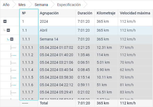

Numeración de filas
La numeración es una columna adicional (siempre la primera) y puede agregarse a las tablas de cualquier tipo.
Si en la tabla se utiliza agrupación, la numeración se hace de varios niveles. El nivel principal es la numeración de las filas básicas por medio de números enteros. El nivel incluido es la numeración de las filas ocultadas según el esquema número de columna principal — punto — número de fila incluida.
Total
Esta opción permite agregar a la tabla la última fila con los datos de resumen: la duración total de un estado, cantidad total de eventos detectados, valor máximo, mínimo o medio aritmético, etc.

Limitaciones de tiempo
Esta opción permite indicar qué intervalos temporales, días de la semana, fechas, meses tienen que incluirse en el informe. Por ejemplo, en caso de marcar solo los días laborales y el tiempo laboral o solo los días impares del mes, en el informe solo caerán ellos.

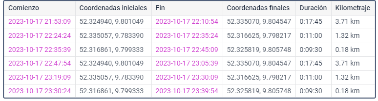

Ejemplo
En función del intervalo de restricción está elegido el lapso de 9:00 a 18:00. Se han registrado dos viajes: el primero — de 7:50 a 12:00, el segundo — de 13:00 a 18:20.
Según el primer algoritmo (la opción Cortar intervalos no está activada), solo el viaje que ha empezado dentro del intervalo de restricción será completamente incluido en el informe. Es decir, obtendremos en el informe un viaje con la duración de 13:00 a 18:20.
Según el segundo algoritmo (la opción Cortar intervalos está activada), en el informe serán incluidos dos viajes del intervalo indicado — de 9:00 a 12:00 y de 13:00 a 18:00.
Para que se aplique una restricción equivalente a 24 horas, hay que indicar el intervalo de 00:01 a 23:59.

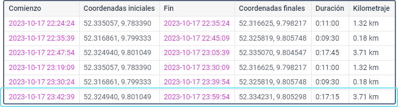

Intervalo incompleto
La opción Intervalo incompleto no atañe a todos los intervalos de la tabla, sino solo al último (de viaje, del trabajo del sensor, etc.) porque su término no siempre coincide con el término del período contable. Para tal intervalo están previstos los siguientes variantes.
OpciónResultado
Mostrar y cortar
El intervalo se muestra en el informe y en la columna Fin tiene el tiempo del último mensaje recibido en el período contable.
No mostrar en el informe
El intervalo incompleto no se muestra en el informe.
Mostrar y marcar como incompleto
El intervalo se muestra en el informe y tiene la nota Desconocido en la columna Fin.
Parámetros adicionales
El parámetro Calcular combustible solo está disponible para la tabla Resumen. Dependiendo del método escogido, en el informe se toman en cuenta los niveles de combustible inicial y final dentro de ciertos intervalos, lo que influye en el cálculo del consumo de combustible. En la lista desplegable están disponibles los siguientes métodos:

Formato de duración
En las tablas donde hay duración elegir el formato de mostrarse esta. Las variantes posibles se describen a continuación.
