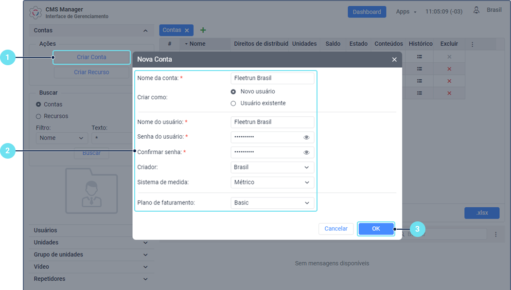

Para criar uma nova conta, siga os passos abaixo.
  1. Clique em Criar conta na seção Contas do CMS Manager.
  2. Especifique os parâmetros descritos abaixo.
  3. Clique em OK. Você verá um registro sobre a criação da nova conta no histórico. Para ver a conta na lista de contas, recarregue a página.
Abaixo estão os parâmetros que devem ser especificados ao criar uma conta. Todos os campos são obrigatórios.
Parametro
Descrição
Nome da conta
O nome da conta. Deve conter de 4 a 50 caracteres. Ao preencher este campo, considere as regras de entrada.
Não é possível criar contas com nomes repetidos no sistema.
Esfera comercialA esfera de negócios do cliente para o qual a conta está sendo criada. Depois de preencher esse campo, é possível pesquisar contas pela esfera especificada. Esse campo está disponível apenas para o usuário principal e para usuários da conta com direitos de distribuidor.
Criar como
Como criador da nova conta, é possíel especificar um novo usuário ou selecionar um existente.
Por padrão, a opção Criar como novo usuário estará selecionada, o que supõe o preenchimento dos seguintes campos: nome do usuário, senha do usuário, criador e sistema de medidas.
O usuário especificado como criador da conta recebe todos os direitos de acesso a ela.
Nome de usuário
Este parâmetro estará disponível ao criar uma conta em nome de um novo usuário. Neste campo, especifique o nome que o usuário deve inserir ao efetuar login. Deve conter de 4 a 50 caracteres. Por padrão, o nome de usuário é igual ao nome da conta, mas é possível editá-lo. Ao preencher este campo, considere as regras de entrada.
Senha do usuário
Este parâmetro estará disponível ao criar uma conta em nome de um novo usuário. Nesse campo, especifique a senha que o usuário deve inserir ao efetuar login. Especifique também a senha no campo Confirmar senha.
Criador
Este parâmetro estará disponível ao criar uma conta em nome de um novo usuário. Na lista suspensa, selecione o usuário que deve ser considerado o criador desta nova conta. Só é possível selecionar usuários que possuem a opção Pode criar objetos habilitada. Por padrão, é selecionado o usuário que está criando a conta em nome do novo usuário.
Se o usuário selecionado não tiver direitos de distribuidor, o campo Plano de faturamento fica inativo e será impossível criar a conta.
Sistema de medidas
Este parâmetro está disponível ao criar uma conta em nome de um novo usuário. Na lista suspensa, selecione o sistema de medidas que deverá ser usado para o novo usuário.

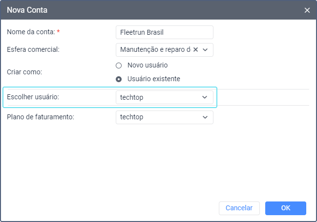

Escolher usuário
Este parâmetro está disponível ao criar uma conta em nome de um usuário existente. Na lista suspensa, selecione o usuário que deve ser considerado o criador da conta. É possível selecionar apenas os usuários que possuem a opção Pode criar objetos habilitada.
Caso o usuário selecionado já seja criador de macro-objetos, o campo Plano de faturamento ficará inativo, sendo impossível criar a conta, pois isso pode violar os princípios de hierarquia. No entanto, é possível especificar esse usuário como o criador de um recurso.
Se o criador do usuário selecionado não tiver direitos de distribuidor, será impossível criar a conta.
Nesta lista, selecione um plano de faturamento adequado para a nova conta. A lista mostra apenas os planos de faturamento que podem ser fornecidos pelo criador do usuário em nome do qual a conta foi criada.
Se não houver planos de faturamento disponíveis, será impossível criar a conta.
