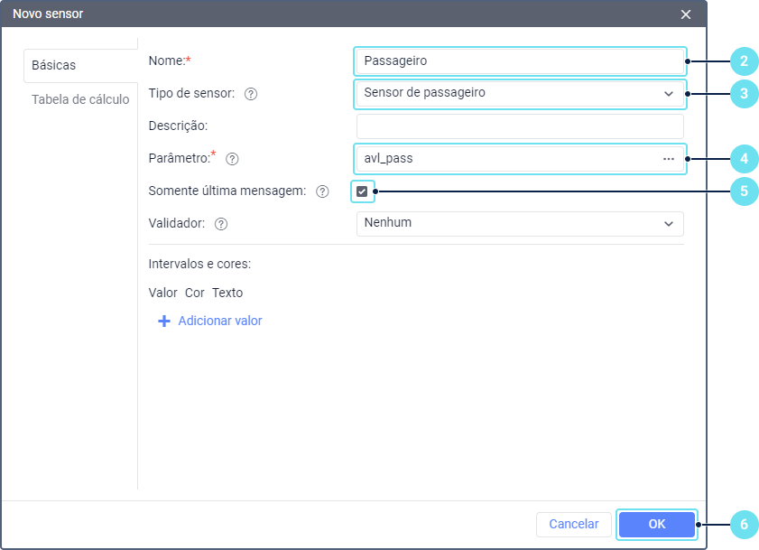

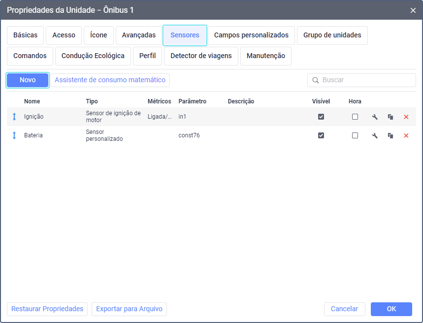

  1. Crie um sensor do tipo Sensor de passageiros para todas as unidades às quais se deseja que os passageiros sejam vinculados automaticamente. O parâmetro do sensor depende do dispositivo usado e de suas configurações.

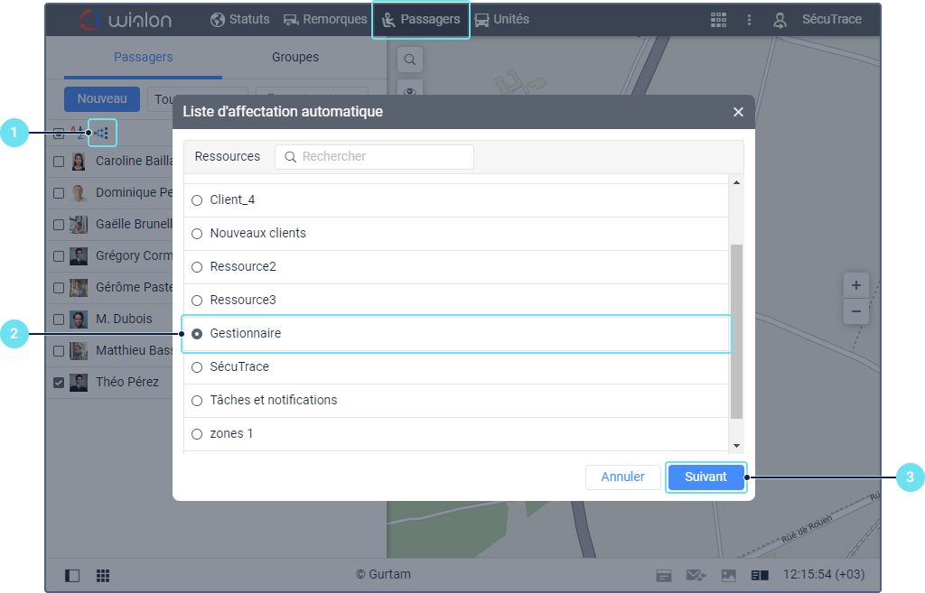

  2. Na aba Passageiros, clique no ícone .
  3. Selecione o recurso ao qual os passageiros que deseja configurar a vinculação automática pertecem. Para saber quais passageiros pertencem a um determinado recurso, aplique a filtragem por recurso à lista de passageiros (exibida à direita do botão Novo).
  4. Clique em Seguinte.

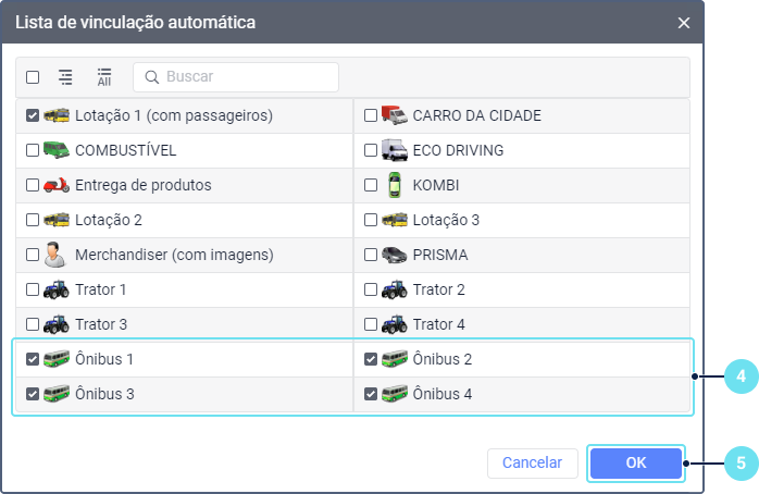

  5. Selecione as unidades ou grupos de unidades aos quais os passageiros do recurso selecionado devem ser vinculados automaticamente. Para alternar entre as listas de unidades e seus grupos, use o ícone /. Para obter mais informações sobre a seleção de unidades, consulte Criando tarefas.
  6. Clique em OK.
A separação automática dos passageiros é realizada de acordo com o algoritmo descrito acima.

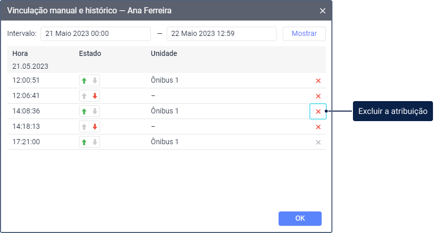

Trabalhando com o histórico de vinculação
Para visualizar e editar o histórico de vinculações de passageiros, é preciso possuir o direito de acesso Requisitar relatórios e mensagens.
O Histórico de vinculações permite visualizar o histórico de vinculações e, se necessário, excluir entradas dele. Para realizar essas ações, clique no ícone à direita do nome do passageiro.
Para visualizar o histórico de vinculações, especifique o intervalo desejado e clique em Mostrar. Na lista de vinculações é possível ver a data e hora da vinculação ou da separação do passageiro, o status do passageiro e o nome da unidade.
Os seguintes ícones são usados para exibir o status do passageiro:
ÍconeDescrição
A vinculação do passageiro à unidade, ou seja, a entrada no veículo. À direita deste ícone encontra-se o ícone  que permite alterar o status do passageiro para Separado.
A separação do passageiro da unidade, ou seja, a saída do veículo. À esquerda deste ícone encontra-se o ícone que permite alterar o status do passageiro para Vinculado.
A separação automática do passageiro da unidade, ou seja, a saída do veículo quando o período especificado no campo Separação automática das propriedades do passageiro terminar. Não é possível alterar esse status.
É possível excluir uma vinculação ou separação incorreta clicando no ícone no final da linha. Se uma vinculação for excluída do histórico, ela também não será exibida nos relatórios.
Não é possível excluir a última vinculação ou separação registrada.
