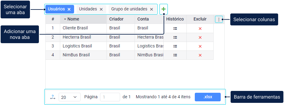

A área de resultados da busca ocupa a maior parte da área de trabalho. Aqui é possível ver uma tabela com os resultados da busca da seção selecionada no painel de navegação e busca.
A área pode conter até cinco abas, ou seja, os resultados de cinco solicitações de busca podem ser exibidos simultaneamente. Para adicionar uma aba, clique no ícone . O nome da aba depende da seção em que a pesquisa foi realizada: unidades, grupos de unidades, contas, etc. Ao navegar pelas abas, as seções no painel de navegação e busca são alternadas automaticamente.
Os resultados da busca são sempre exibidos na aba ativa, independentemente dela estar vazia ou não.
Trabalhando com tabelas
Os dados nas abas são exibidos na forma de uma tabela. Por padrão, os dados são classificados pela coluna Nome em ordem alfabética direta (primeiros números, depois letras latinas e cirílicas). Para classificar os dados por qualquer outra coluna, clique no título da mesma. Clique novamente para mudar para a ordem alfabética inversa.
Para alterar o conjunto de colunas, clique no ícone e verifique os itens necessários. Para alterar a ordem das colunas, clique no cabeçalho da coluna e mova-o para o local desejado mantendo pressionado o botão esquerdo do mouse.

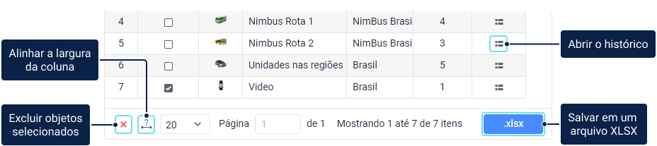

As seguintes ações estão disponíveis na barra de ferramentas abaixo da tabela:
ÍconeAção
Exclui os itens selecionados na tabela.
Alinha a largura da coluna automaticamente. Para alterar a largura manualmente, arraste a borda da coluna para a direita ou esquerda.
Seleciona o número de itens na página.
Vai para a página anterior/seguinte.
Vai para a primeira/última página.
Para ir para uma página, também é possível digitar seu número no campo Página e pressionar Enter.
Salve os dados da tabela como um arquivo XLSX. Disponível para as seções Contas, Recursos, Usuários, Unidades, Grupos de unidades e Repetidores.

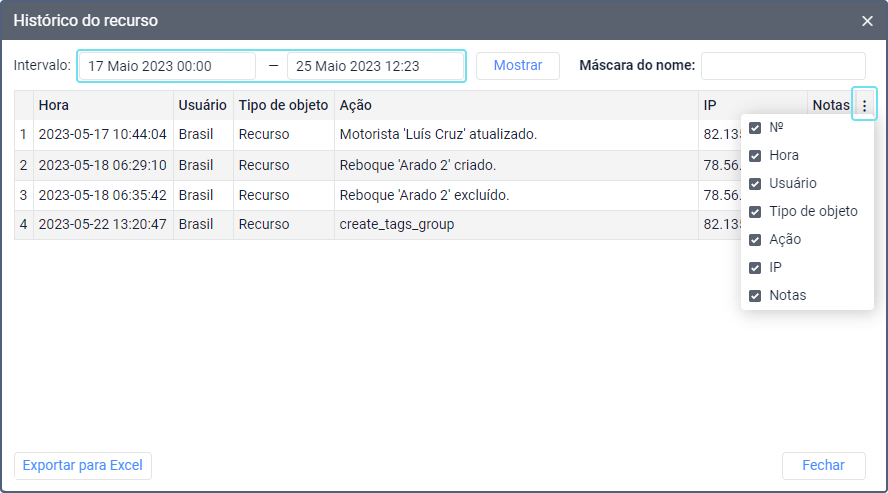

Histórico
Na maioria das tabelas, é possível ver o histórico do objeto selecionado. Para isso, clique no ícone ao lado do nome do objeto. O conteúdo do histórico coincide com o conteúdo do relatório Histórico no sistema de monitoramento.
Na parte superior da caixa de diálogo é possível especificar o intervalo de tempo para o qual deseja ver os dados. Além disso, aqui encontra-se o campo de entrada para máscaras de nome que filtram o conteúdo da tabela pela coluna Usuário.
O histórico é exibido como uma tabela com as seguintes colunas:
ColunaDescrição
Tempo
A data e hora que a alteração foi feita.
Usuário
O nome do usuário que fez a alteração
Tipo de item
A unidade, grupo de unidades, usuário, recurso, repetidor ou rota.
Ação
A descrição da alteração.
Host
O endereço do computador (dispositivo móvel) a partir do qual o usuário fez alterações ou a partir do qual foi executada uma tarefa ou notificação configurada por ele.
Unidades
O número de unidades em um grupo (somente para a tabela Grupos de unidades).
Anotações
Um campo adicional onde é possível adicionar suas anotações após exportar dados para o Excel.
Para ocultar ou mostrar as colunas, selecione as desejadas na lista que se abre após clicar no ícone no canto superior direito da tabela.
Na parte inferior, há botões para exportar o histórico para o Excel e fechar a caixa de diálogo.
