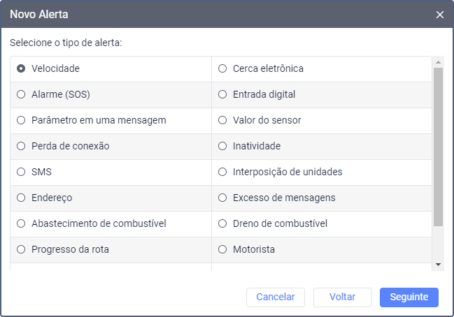

Tipos de alertas
Dependendo das condições de acionamento, os alertas do Wialon são divididos em tipos que são selecionados ao criar o alerta.
Abaixo estão todos os tipos de alerta possíveis e os parâmetros disponíveis para eles.

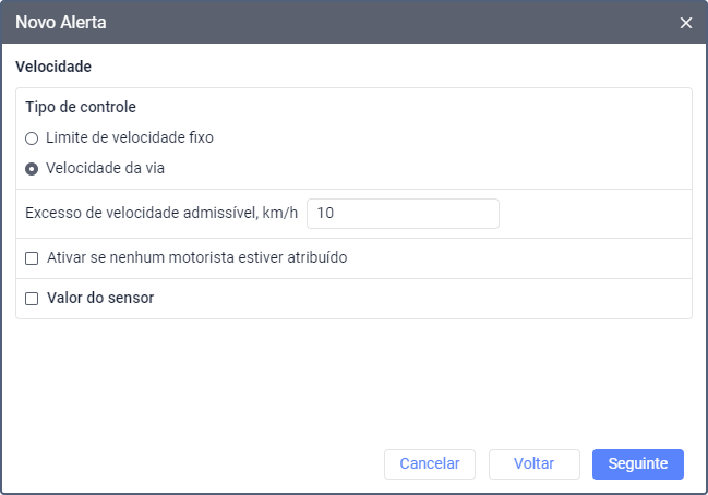

Velocidade
Um alerta deste tipo permite monitorar a velocidade do veículo.
Para isso, configure as seguintes opções:
OpçãoDescrição
Tipo de controle
Opções disponíveis:
  • Limite de velocidade fixo. O alerta é acionado se o valor da velocidade estiver acima ou abaixo da faixa especificada (campos Min e Máx);
  • Limites de velocidade da via. O alerta é acionado se os limites de velocidade dos mapas forem violados. Para este tipo de controle, é possível especificar um número de quilômetros por hora em que os limites dos mapas podem ser excedidos (no campo Excesso de velocidade admissivel).
Acionar se não houver motorista atribuído
Se esta opção estiver habilitada, o alerta é acionado se as condições especificadas para o tipo de controle forem atendidas e nenhum motorista estiver atribuído à unidade.
Valor do sensor
Se esta opção estiver habilitada, há uma condição adicional para acionar o alerta: um valor específico do sensor. A opção é configurada de forma semelhante ao tipo de alerta de mesmo nome.
O excesso de velocidade não pode ser detectado com base em uma mensagem de dados Wi-Fi ou LBS, pois o valor de velocidade em tal tipo mensagem é considerado zero.

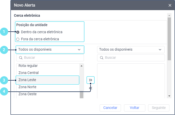

Сerca eletrônica
Pre-requisitos
O criador do recurso no qual o alerta está armazenado deve ter o direito de acesso Visualizar cercas eletrônicas ao recurso que armazena a cerca eletrônica selecionada. Caso contrário, o alerta não funcionará.
Abaixo estão as etapas para configurar um alerta do tipo Сerca eletrônica.
  1. Selecione quando o alerta deve ser acionada:
  • quando a unidade entra na cerca eletrônica (Dentro da cerca eletrônica);
  • quando a unidade sai da cerca eletrônica (Fora da cerca eletrônica).
  1. Selecione o recurso cujas cercas eletrônicas devem ser exibidas na lista (selecione Todos os disponíveis para visualizar as cercas eletrônicas de todos os recursos disponíveis).
  2. Na lista à esquerda, selecione as cercas eletrônicas ou grupos de cercas eletrônicas  (exibidas entre colchetes) para as quais o alerta deve ser acionado. É possível usar o filtro dinâmico acima da lista para pesquisar.
  3. Usando o ícone , mova os itens da lista da esquerda para a da direita.
  4. Se necessario, especifique na seção Opções avançadas as condições adicionais sob as quais o alerta deve ser acionado. Pode ser a faixa de valores de velocidade (na opção Velocidade) e/ou a faixa ou a diferença dos valores do sensor selecionado (na opção Valor do sensor).
    • Para especificar um intervalo permitido de valores de velocidade, habilite a opção Velocidade e arraste os marcadores de intervalo inferior e superior. A parte vermelha da escala mostra os valores nos quais o alerta deve ser acionado.
    • Para especificar um intervalo ou diferença de valores de sensor, habilite e configure a opção Valor do sensor. Suas configurações são as mesmas do tipo de alerta Valor do sensor.
  5. Selecione o operador lógico com base no qual o alerta deve ser acionada caso várias cercas eletrônicas forem selecionadas. Os operadores OU e E estão disponíveis.

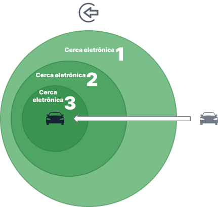

Operadores lógicos para um alerta com o tipo de controle “Dentro da cerca eletrônica”
Se o alerta rastrear a entrada de uma unidade em uma cerca eletrônica, os operadores lógicos OU e E funcionarão da seguinte forma.
Operador lógicoDescrição
OU
O alerta é acionado quando a unidade entra em qualquer uma das cercas eletrônicas selecionadas.
Exemplo. A Сerca eletrônica 1, a Сerca eletrônica 2 e a Сerca eletrônica 3 são selecionadas nas configurações de alerta. Quando a unidade entra na Сerca eletrônica 1, o alerta é acionado. Ele também será acionado se a unidade entrar na Сerca eletrônica 2 ou na Сerca eletrônica 3. Além disso, o alerta será acionado se as cercas eletrônicas não se sobrepuserem e a unidade entrar em qualquer uma delas.
E
O alerta é acionado quando a unidade está em todas as cercas  eletrônicas selecionadas ao mesmo tempo.
Exemplo. A Cerca eletrônica 1, a Cerca eletrônica 2 e a Cerca eletrônica 3 estão selecionadas nas configurações de alerta. A Cerca eletrônica 3 está dentro da Cerca eletrônica 2 e da Cerca eletrônica 1. Quando a unidade está na Cerca eletrônica 3 e, portanto, em todas as outras cercas eletrônicas ao mesmo tempo, o alerta é acionado.

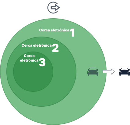

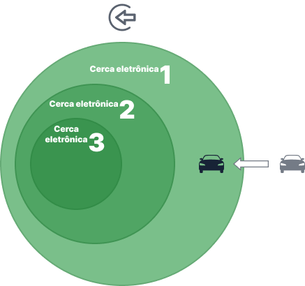

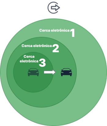

Operadores lógicos para um alerta com o tipo de controle “Fora da cerca eletrônica”
Se o alerta rastrear a saída de uma unidade da cerca eletrônica, os operadores lógicos OU e E funcionarão da seguinte forma.
OU
O alerta é acionado quando a unidade sai de qualquer uma das cercas eletrônicas selecionadas, caso já tenha estado em todas elas ao mesmo tempo.
Exemplo. A Cerca eletrônica 1, a Cerca eletrônica 2 e a Cerca eletrônica 3 estão selecionadas nas configurações de alerta. A Cerca eletrônica 3 está dentro da Cerca eletrônica 2 e da Cerca eletrônica 1. A unidade está na Cerca eletrônica 3 e, portanto, em todas as três áreas geográficas ao mesmo tempo. Quando ela deixa a Cerca eletrônica 3, mas ainda permanece na Cerca eletrônica 2 e na Cerca eletrônica 1, o alerta é acionado. O alerta também é acionado se a unidade se mover da Cerca eletrônica 3 para a Cerca eletrônica 1 ou deixar todas as cercas eletrônicas de uma vez. Se a unidade estava na Cerca eletrônica 2 ou na Cerca eletrônica 1 e saiu delas, o alerta não será acionado.
E
O alerta é acionado quando a unidade sai de todas as cercas  eletrônicas selecionadas.
Exemplo. A Cerca eletrônica 1, a Cerca eletrônica 2 e a Cerca eletrônica 3 estão selecionadas nas configurações de alerta. A Cerca eletrônica 3 está dentro da Cerca eletrônica 2 e da Cerca eletrônica 1. A unidade está na Cerca eletrônica 1. Depois que a unidade deixa a Cerca eletrônica 1, ela não está em nenhuma das três cercas eletrônicas, portanto, o alerta é acionado. Além disso, o alerta será acionado se as cercas eletrônicas não se sobrepuserem e a unidade sair de qualquer uma delas.

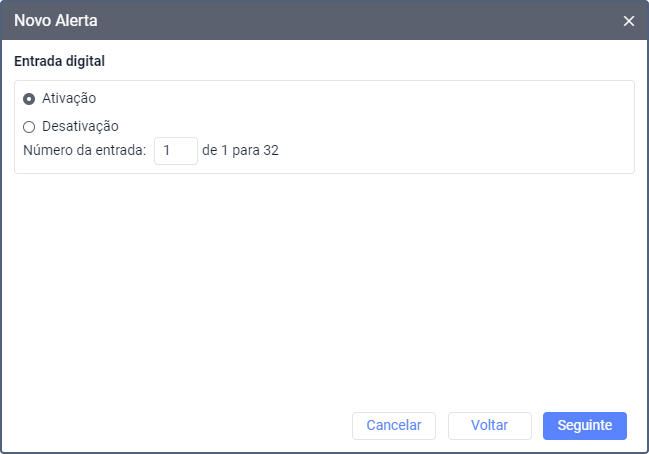

Entrada digital
Um alerta deste tipo é acionado se uma entrada digital do dispositivo for ativada ou desativada. Para configurar o alerta, especifique o número da entrada nas abas Ativação ou Desativação, respectivamente.
Caso a mensagem não possua o parâmetro I/O, o parâmetro io_n é analisado.

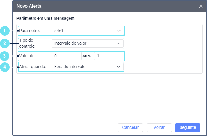

Parâmetro em uma mensagem
Usando este tipo de alerta é possível controlar os parâmetros do sensor nas mensagens. É possível controlar os parâmetros enviados pelo dispositivo e não inclui o controle dos parâmetros virtuais (sats, velocidade, latitude, etc.).
Para configurar um alerta deste tipo, siga estes passos:
  1. Na lista suspensa, selecione o parâmetro que deseja controlar.
    Para parâmetros dos tipos entrada e saída, é possível controlar apenas a disponibilidade ou a falta do parâmetro.
  2. Selecione um dos tipos de controle disponíveis:
  • Intervalo de valor. Permite especificar os valores mínimo e máximo do parâmetro e selecionar o tipo de ativação. Para este tipo, siga os passos 3 e 4.
  • Máscara de texto. Permite controlar parâmetros de texto. Para este tipo, especifique a máscara de texto no campo Máscara usando caracteres especiais (* e ?).
  • Disponibilidade do parâmetro. Permite controlar a disponibilidade do parâmetro selecionado nas mensagens.
  • Falta de parâmetro. Permite controlar a falta do parâmetro selecionado nas mensagens. Para que o alerta seja ativado quando o parâmetro aparecer ou desaparecer das mensagens, selecione a opção Ao alterar o estado no parâmetro Gerar alerta.
  1. Especifique os valores mínimo e máximo do parâmetro. Se desejar que o alerta seja ativado quando o valor não for igual a 0, especifique 0 em ambos os campos e selecione o tipo de ativação Fora do intervalo.
  2. Selecione o tipo de ativação:
  • No intervalo. O alerta é acionado ao receber valores que se enquadram no intervalo especificado, incluindo os valores especificados como mínimo e máximo.
  • Fora do intervalo. O alerta é acionado ao receber valores que não se enquadram no intervalo especificado.

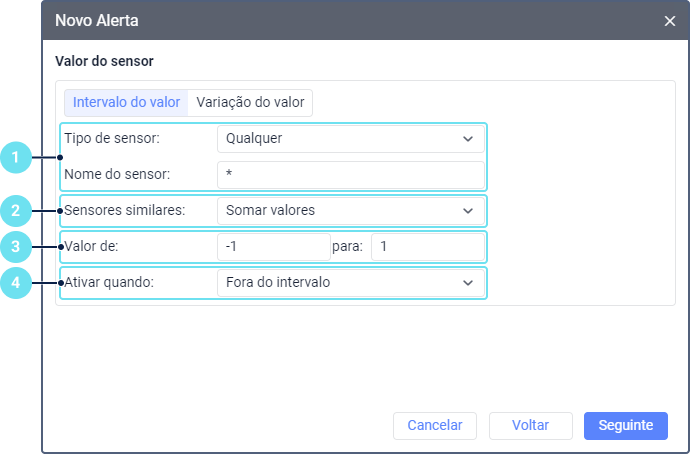

Valor do sensor
Para um alerta deste tipo, dois métodos de controle estão disponíveis:
  • Intervalo do valor. Permite especificar um intervalo de valores do sensor para controlar se os valores recebidos se enquadram nele ou não.
  • Variação do valor. Permite especificar um valor para controlar se os valores recebidos o excedem ou não.
A notificação de Valor do sensor não é executada nos seguintes casos:
  • a notificação segue valores de sensor que usam parâmetros de mensagens anteriores ;
  • foi recebido um valor de sensor que está fora do intervalo definido nos campos Limite inferior e Limite superior da tabela de cálculo. Esses valores são inválidos e não são considerados iguais a 0.
Para o método Intervalo do valor, siga estas etapas:
  1. Na lista suspensa, selecione o tipo de sensor e/ou especifique a máscara de nome no campo Nome do sensor usando caracteres especiais (* e ?).
  2. Na lista suspensa Sensores similares, selecione uma das opções disponíveis:
  • Somar valores. Os valores de todos os sensores do tipo selecionado e/ou sensores com a mesma máscara de nome são somados. Assim, a soma de todos os valores é considerada antes da ativação do alerta.
  • Calcular separadamente. Os valores de todos os sensores do tipo selecionado e/ou sensores com a mesma máscara de nome especificada são controlados separadamente.
  1. Especifique os valores mínimo e máximo do sensor. Se você precisa controlar um valor específico, insira o mesmo número nos campos Valor de e para, por exemplo, de 1 a 1.
  • No intervalo. O alerta é ativado ao receber valores que se enquadram na faixa especificada, incluindo os valores especificados como mínimo e máximo.
  • Fora do intervalo. O alerta é ativado ao receber valores que não se enquadram no intervalo especificado.

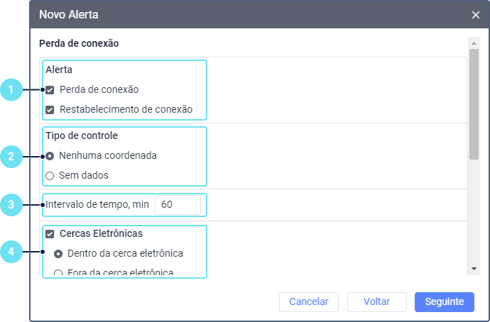

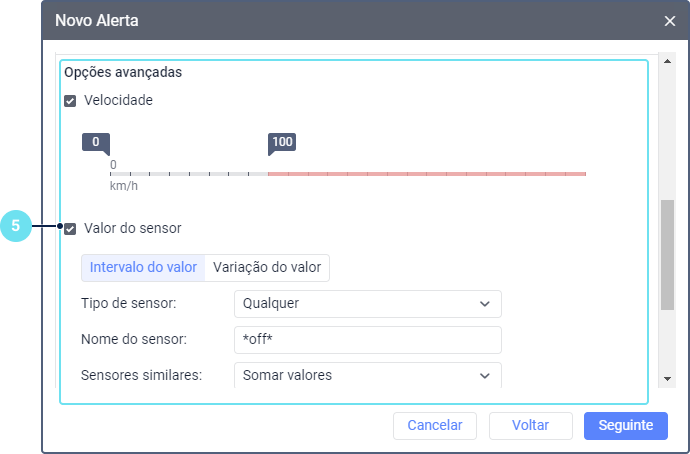

Perda de conexão
Para configurar um alerta deste tipo, siga os passos abaixo:
  1. Selecione quando o alerta deve ser acionado: ao perder a conexão ou quando ela for restaurada. Ambas as opções podem ser selecionadas.
  2. Selecione de que forma a perda de conexão deve ser detectada:
    Tipo de controleDescrição
    Sem coordenadas
    Se esta opção for selecionada, a perda de conexão refere-se à ausência de coordenadas nas mensagens da unidade.
    Pode acontecer que sejam enviadas mensagens com dados do sensor mas que não contenham dados sobre a localização da unidade (por exemplo, se a antena GPS estiver fechada).
    Sem dados
    Se esta opção for selecionada, a perda de conexão refere-se à ausência de mensagens da unidade.
  3. No campo Intervalo de tempo, especifique quanto tempo a perda de conexão deve durar para que o alerta seja acionado. O valor máximo permitido é 999.999 minutos.
  4. Se necessário, especifique se a unidade deve estar dentro ou fora de uma determinada cerca  eletrônica como condição adicional para acionar o alerta. Para configurar a opção Cercas eletrônicas, siga as etapas 1–4 do guia sobre como configurar alertas de Cercas eletrônicas.

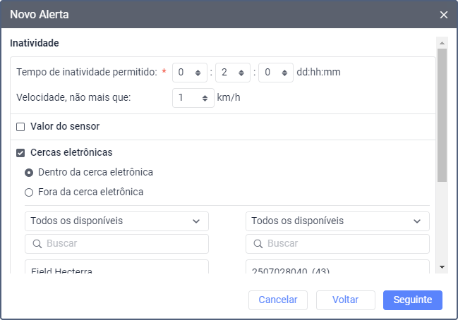

Inatividade
O alerta monitora o tempo de inatividade da unidade. O tempo de inatividade é um período durante o qual a velocidade da unidade permanece abaixo de um determinado limite.
Para configurar este alerta, ajuste as seguintes configurações:
ConfiguraçãoDescrição
Tempo de inatividade permitidoEspecifique por quanto tempo uma unidade pode permanecer estacionária antes que o alerta seja acionado. Este valor não pode exceder 30 dias.
Velocidade, não mais queDefina o limite de velocidade abaixo do qual o veículo é considerado estacionário. Recomenda-se definir este valor entre 1-5 km/h para levar em conta possíveis imprecisões do GPS.
Exemplo: O valor Tempo de inatividade permitido está definido como 15 minutos e o valor Velocidade, não mais que está definido como 3 km/h. Neste caso, o alerta será acionado se a velocidade do veículo permanecer abaixo de 3 km/h por 15 minutos consecutivos. Se a velocidade do veículo exceder 3 km/h, o temporizador de 15 minutos é reiniciado para zero e começa a contar novamente quando a velocidade cair abaixo de 3 km/h.
Se a opção Valor do sensor estiver ativada, o alerta será acionado somente se todas as condições especificadas forem atendidas: duração da inatividade, velocidade e valor do sensor. É possível, por exemplo, receber alertas quando a unidade estiver estacionada com o motor ou acessórios em funcionamento. Esta opção é configurada da mesma forma que o tipo de alerta Valor do sensor.
Além disso, o fato de uma unidade estar dentro ou fora de uma determinada cerca eletrônica pode ser uma condição adicional para acionar o alerta. Para isso, habilite a opção Cerca eletrônica e faça a mesma configuração descrita nos passos 1-4 dos alertas do tipo Cerca eletrônica.

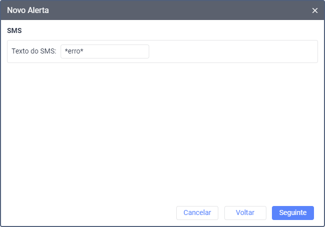

SMS
Um alerta deste tipo informa o destinatário sobre o recebimento de uma mensagem SMS. Um asterisco (*) é especificado no campo de texto SMS por padrão, o que significa que o alerta funciona para qualquer mensagem SMS. É possível especificar uma máscara de texto na mensagem para que o alerta seja acionado somente se uma mensagem SMS contiver o texto especificado. Isso pode ser útil, por exemplo, se o dispositivo enviar uma mensagem SMS com um determinado conteúdo em caso de mau funcionamento.

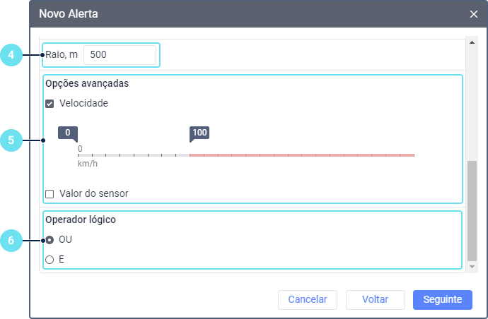

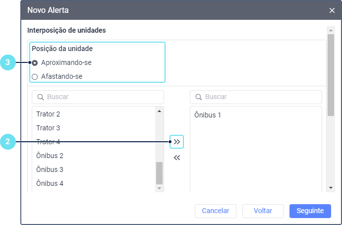

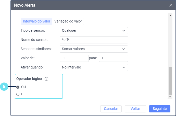

Interposição de unidades
Ao usar alertas desse tipo é possível monitorar se as unidades estão se aproximando ou se afastando umas das outras.
Para configurar um alerta, siga as etapas abaixo.
  1. Selecione a unidade ou unidades que deseja controlar na lista.
    A notificação acionada indica que a unidade selecionada nessa etapa se aproxima ou se afasta da unidade selecionada na etapa 2.
  2. Mova para o lado direito da janela a unidade ou unidades que afetam o acionamento da notificação, levando em conta a distância em relação a elas. Para encontrar a unidade desejada, use o filtro dinâmico acima da lista.
  3. Selecione a situação em que deseja receber o alerta: quando uma unidade selecionada na etapa 1 estiver se afastando ou se aproximado de outra unidade.
  4. No campo Raio, especifique a distância entre as unidades que, se aumentada ou diminuída, aciona o alerta.
  5. Se necessário, defina condições adicionais para o alerta: a velocidade da unidade selecionada na etapa 1, e o valor do sensor. A última opção é configurada da mesma forma que o tipo de alerta Valor do sensor.
  6. Na seção Operador lógico, selecione como as condições especificadas devem ser aplicadas caso várias unidades sejam selecionadas na etapa 2. Abaixo, você pode ler sobre como os operadores E e OU funcionam.
Operadores lógicos “OU” e “E”
Se o alerta controlar se uma unidade se aproxima de várias outras unidades, os operadores lógicos OU e E funcionarão da seguinte forma.
OU
O alerta é acionado quando a unidade selecionada na etapa 1 do procedimento acima (a unidade principal) se aproxima de qualquer uma das unidades selecionadas na etapa 2 (as outras unidades). Para que o alerta seja acionado, a distância entre a unidade principal e uma das outras unidades deve ser menor do que a distância especificada no campo Raio.
Exemplo. O alerta segue a aproximação da Unidade 1 às Unidades 2 e 3. O campo Raio contém o valor 1000 metros. A Unidade 1 se aproxima da Unidade 3. Quando a distância entre as duas é de 999 m, o alerta é acionado.
E
O alerta é acionado quando a unidade selecionada na etapa 1 do procedimento acima (a unidade principal) se aproxima de todas as unidades selecionadas na etapa 2 (as outras unidades) e a distância entre elas é menor que o valor especificado no campo Raio. Ou seja, se a unidade principal se aproximar de outra unidade na distância necessária e não se aproximar das outras, o alerta não será acionado.
No texto do alerta, os nomes de todas as unidades as quais a unidade principal se aproxima são exibidos em vez da tag %OTHER_UNIT%.
Se o alerta controlar se uma unidade se afasta de várias outras unidades, os operadores lógicos OU e E funcionam da seguinte forma.
OU
O alerta é acionado quando a unidade selecionada na etapa 1 do procedimento acima (a unidade principal) se afasta de qualquer uma das unidades selecionadas na etapa 2 (as outras unidades). Para que o alerta seja acionado, a distância entre a unidade principal e uma das outras unidades deve primeiro ser menor que a distância especificada no campo Raio e, depois, tornar-se maior que esse valor.
E
O alerta é acionado quando a unidade selecionada na etapa 1 do procedimento acima (a unidade principal) se afasta de todas as unidades selecionadas na etapa 2 (as outras unidades). Ou seja, se a unidade principal se afastar de uma outra unidade e as outras não se afastarem, o alerta não será acionado. Além disso, para que o alerta seja acionado, a distância entre a unidade principal e as outras unidades deve primeiro ser menor que a distância especificada no campo Raio e, depois, tornar-se maior que esse valor.
No texto do alerta, os nomes de todas as unidades das quais a unidade principal se afastou são exibidos em vez da tag  %OTHER_UNIT%.

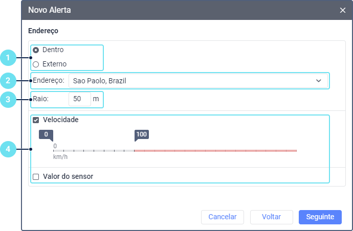

Endereço
Esto alerta é acionado se a unidade estiver dentro de um determinado local ou fora dele. Para configuração, siga os passos abaixo.
  1. Selecione a situação em que o alerta deve ser acionado: quando a unidade estiver no endereço especificado (dentro) ou em qualquer outro local (fora).
  2. Comece a digitar o endereço no campo Endereço (cidade, rua, número predial, etc.) e selecione a opção adequada na lista.
  3. Especifique o raio deste ponto no campo Raio.
  4. Se necessário, especifique uma condição adicional: velocidade e/ou valor do sensor.

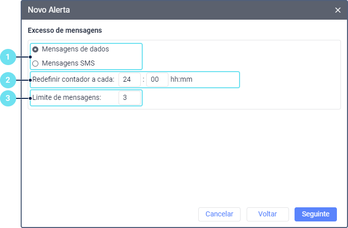

Excesso de mensagens
Usando alertas deste tipo é possível controlar o número de mensagens recebidas da unidade durante um determinado intervalo de tempo. Podem ser mensagens regulares com dados (coordenadas, valores de sensores, etc.) ou mensagens SMS.
  1. Selecione o tipo de mensagens: mensagens de dados ou mensagens SMS.
  2. No campo Redefinir contador a cada, especifique o intervalo de tempo para o qual se deseja definir um limite para as mensagens.
  3. No campo Limite de mensagens, especifique o número de mensagens que, se excedido, o alerta deve ser acionado.
No exemplo da imagem acima, o alerta é acionado se 3 ou mais mensagens SMS forem recebidas da unidade dentro de 24 horas.

Se a opção Cerca eletrônica estiver habilitada esta será uma condição de disparo adicional se a unidade estiver dentro ou fora de uma determinada cerca eletrônica durante abastecimento de combustível ou carga de bateria. Para configurar esta opção, siga as etapas de 1 a 4 do guia para o tipo de alerta Cerca eletrônica.

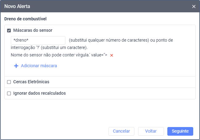

Dreno de combustível
Pre-requisitos
A opção Calcular dados de acordo com o sensor deve estar ativada nas configurações do sensor de nível de combustível.
Um alerta desse tipo permite monitorar drenos de combustível.
Na opção Máscaras de sensor é possível especificar uma ou várias máscaras de sensores que devem ser usadas para detectar drenos de combustível e seu volume.
O alerta é acionado para cada sensor de nível de combustível individualmente.
Se a opção Ignorar dados recalculados estiver habilitada, o alerta será recebido apenas uma vez após a detecção de um abastecimento.
Se a opção Cerca eletrônica estiver habilitada esta será uma condição de disparo adicional se a unidade estiver dentro ou fora de uma determinada cerca eletrônica durante o abastecimento. Para configurar esta opção, siga as etapas de 1 a 4 do guia para o tipo de alerta Cerca eletrônica.

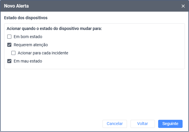

Estado dos dispositivos
Pré-requisitos
Antes de configurar o alerta Estado dos dispositivos, você precisa ter:
O alerta Estado dos dispositivos permite monitorar o estado do dispositivo da unidade. Você pode configurar o acionamento do alerta quando o estado do dispositivo muda para os seguintes status.
Status Descrição
Em bom estado O alerta é acionado quando o dispositivo da unidade não atende a nenhum critério configurado na aba Diagnóstico.
Requerem atenção O alerta é acionado quando o incidente que atende a um ou mais critérios é registrado para o dispositivo da unidade. Ative a opção Acionar para cada incidente para gerar um alerta cada vez que um incidente for registrado dentro do status Requerem atenção.
Em mau estado O alerta é acionado quando todos os critérios configurados na aba Diagnóstico são atendidos.
O texto do alerta acionado indica o motivo da mudança de estado do dispositivo.
Para saber sobre as mudanças passadas no estado do dispositivo, você pode gerar um relatório com a tabela Incidentes dos dispositivos.

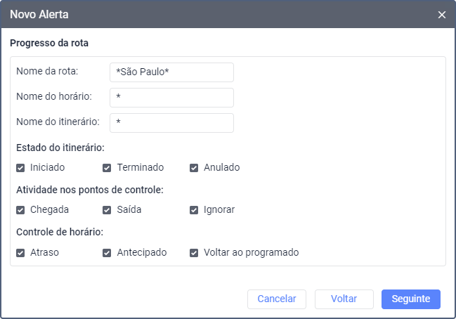

Progresso da rota
Alertas deste tipo são usados para monitorar o movimento da unidade ao longo da rota. É possível receber alertas relacionados às seguintes alterações na rota:
  • Status do itinerário (iniciado, terminado e anulado);
  • Atividade nos pontos de controle (chegada, saída e a não-passagem por um ponto de verificação);
  • Controle de horário (atraso, antecipado e retorno ao programado).
Além disso é possível especificar a máscara de nome da rota, horário e/ou itinerário.

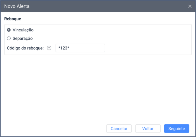

Reboque
Alertas desse tipo permitem monitorar quando os reboques são vinculados ou separados da unidade. É possível configurá-los da mesma forma que os alertas do tipo Motorista.

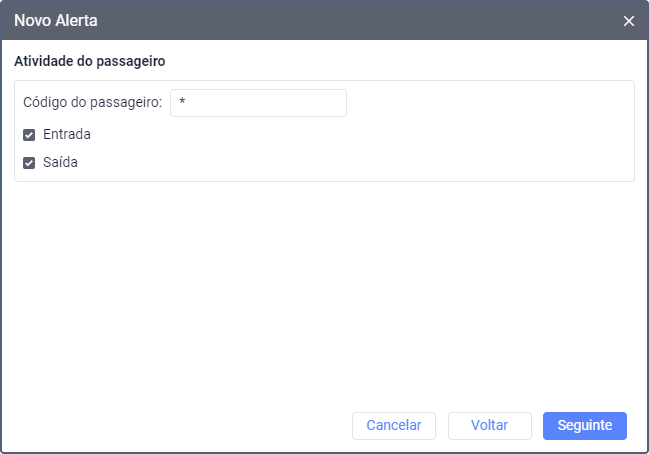

Atividade de passageiros
Alertas desse tipo permitem monitorar os passageiros que estão vinculados (entrada) e separados (saída) da unidade.
Caso deseje ser notificado sobre um passageiro específico entrando ou saindo do veículo, especifique o código deste passageiro no campo Código do passageiro. É possível inserir vários códigos ou máscaras de código separados por vírgulas sem espaços neste campo. Se um asterisco (*) for especificado, o alerta será aplicado a todos os passageiros.
Os alertas de saída não são acionados se um passageiro for separado automaticamente da unidade após o tempo especificado no campo Separação automática expirar. Além disso, o intervalo de vinculação é considerado incompleto nos relatórios de passageiros neste caso.

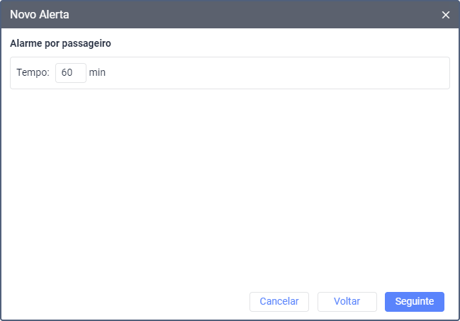

Alarme por passageiro
Um alerta desse tipo é acionado se algum passageiro do recurso selecionado não desceu do veículo (ou seja, não foi separado da unidade) dentro do tempo limite especificado. O tempo de espera é contado a partir do momento em que o passageiro é vínculado à unidade.

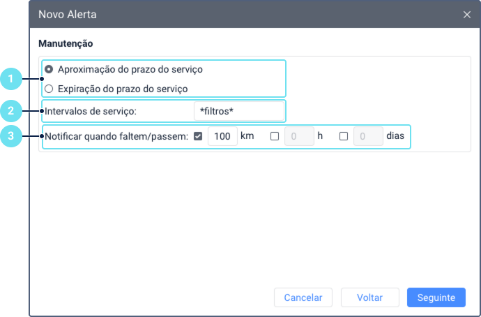

Manutenção
Pre-requisitos
O criador do recurso no qual o alerta está armazenado precisa de ter o direito de acesso Ver intervalos de serviço à unidade.
Os alertas desse tipo são usados para os serviços criados na aba Manutenção nas propriedades da unidade.
Para configurar um alerta de manutenção, siga estas etapas:
  1. Selecione quando deseja receber alertas: antes ou depois do prazo de serviço (nos botões Aproximação do prazo de serviço e Expiração do prazo de serviço, respectivamente).
  2. No campo Intervalos de serviço, especifique o nome do serviço para o qual deseja configurar o alerta. Para especificar vários nomes, use a máscara de nome. Se o símbolo * for especificado neste campo, o alerta será aplicado a todos os intervalos criados.
  3. Para ser notificado sobre a aproximação do prazo de serviço, especifique quantos quilômetros, horas e/ou dias devem faltar para o início do prazo de serviço para que o alerta seja acionado. Para ser notificado sobre o término do prazo do serviço, especifique quantos quilômetros, horas e/ou dias devem passar após o término do serviço para que o alerta seja acionado.
    Exemplo. A manutenção do veículo deve ser realizada a cada 15.000 km, portanto, um intervalo de serviço por quilometragem com um valor de 15.000 km foi criado para a unidade. Além disso, uma notificação da data de vencimento se aproximando com um valor de 1.000 km foi configurada. Supondo que a quilometragem seja contada a partir de 0, a notificação será acionada quando a quilometragem atingir 14.001 km.
O alerta de manutenção é acionado apenas uma vez quando pelo menos uma das condições especificadas na etapa 3 é atendida.
Após realizar os trabalhos de manutenção, registre-os no registrador de eventos ou nas propriedades da unidade para que o prazo de alerta seja contabilizado novamente.
Os alertas deste tipo não são acionadas se:
  • você especificar um nome de pelo menos um serviço vencido ao criar o alerta;
  • a unidade para a qual o alerta é criado não possui mensagens posicionais.
Além disso, se o alerta for criado para vários ou todos os intervalos de serviço, ele não será mais acionado quando pelo menos um dos serviços estiver vencido.
