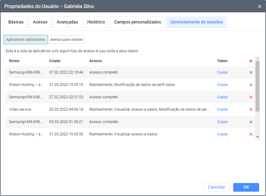

Aplicativos autorizados
Essa aba mostra a lista de aplicativos que têm acesso aos dados da conta do usuário. Se o usuário efetuar login no aplicativo a partir de um dispositivo móvel, o nome do dispositivo será exibido ao invés do nome do aplicativo.
A linha de cada aplicativo mostra as seguintes informações:
  • nome do aplicativo (nome do dispositivo móvel);
  • data e hora de criação do token;
  • direitos de acesso do aplicativo à conta do usuário;
  • link para copiar o token.
Para copiar um token, clique em Copiar na linha desejada. O token será copiado para a área de transferência.
Para evitar que o aplicativo acesse os dados da conta, remova-o da lista clicando no ícone no final da linha. Para salvar as alterações, clique em OK.

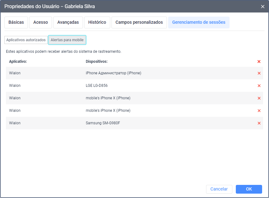

Alertas para mobile
Essa aba mostra a lista de aplicativos que podem enviar alertas para os dispositivos móveis do usuário.
Para evitar que o aplicativo envie alertas móveis, remova-o da lista clicando no ícone no final da linha. Para salvar as alterações, clique em OK.
