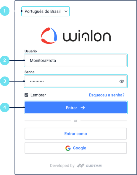

Fazer login
Para fazer login no sistema de monitoramento, siga as etapas abaixo.
Selecione o idioma da interface.
Insira seu nome de usuário.
Insira sua senha.
Clique em Entrar.
