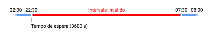

A opção Tempo de espera é aplicada apenas a dados históricos (relatórios). A opção é usada para procurar intervalos inválidos durante a operação do sensor. Se um intervalo entre duas mensagens com dados do sensor for maior que o valor especificado na opção Tempo de espera, o intervalo é considerado inválido e removido do relatório. Nesse caso, a mensagem antes do intervalo inválido torna-se o final do intervalo e a mensagem após o intervalo inválido torna-se o início do próximo. O tempo de espera é especificado em segundos.
Exemplo. Suponha que as mensagens de dados de um sensor digital personalizado foram recebidas às 22:00, 22:30, 07:30 e 08:00. Se a opção Tempo de espera estiver habilitada, o relatório mostra um intervalo contínuo entre 22:00 e 08:00. Ao especificar um tempo de espera de 1 hora (3600s), vários intervalos serão formados. Como a diferença entre a primeira e a segunda mensagem é inferior a uma hora, elas formam o primeiro intervalo (das 22:00 às 22:30). A diferença entre a segunda e a terceira mensagem é superior a uma hora, portanto este intervalo (das 22:30 às 07:30) é considerado inválido e não é levado em consideração. A diferença entre a terceira e a quarta mensagens é inferior a uma hora, portanto elas formam o segundo intervalo (das 07:30 às 08:00).
