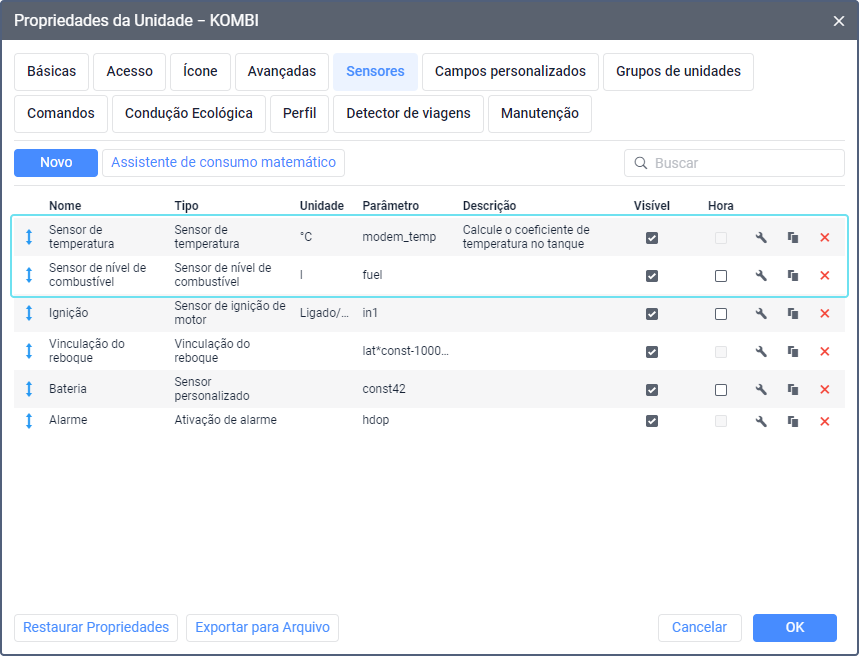

Após calcular os valores, deve-se criar o sensor de coeficiente de temperatura. Para isso, siga as etapas abaixo.

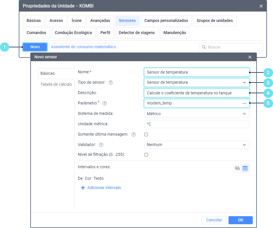

  1. Clique em Novo () na aba Sensores das propriedades da unidade.
  2. Digite o nome do sensor.
  3. Selecione o tipo de sensor coeficiente de temperatura.
  4. Se necessário, adicione uma descrição.
  5. Especifique o parâmetro pelo qual os dados de temperatura são recebidos.

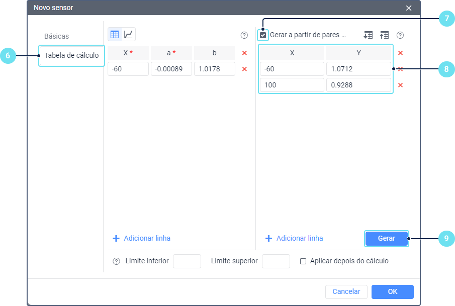

  6. Vá para a aba Tabela de cálculo.
  7. Ative a ferramenta Pares XY.
  8. Adicione pares com os coeficientes para a temperatura mínima e máxima usando os valores calculados.
  9. Clique em Gerar.

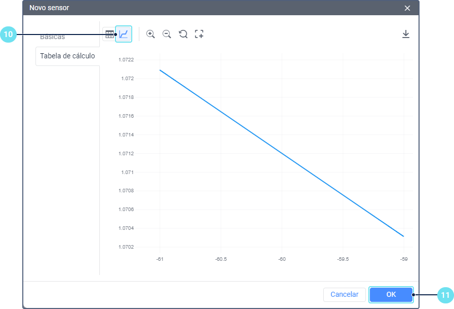

  10. Caso queira ver o resultado do cálculo no gráfico, clique no ícone acima da tabela.
  11. Clique em OK.
