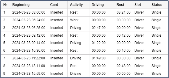

Atividade do motorista
A tabela Atividade do motorista exibe informações como o tipo de ação do motorista, a equipe do veículo e o estado dos cartões do tacógrafo. Ela pode incluir as colunas descritas abaixo.
Coluna | Descrição |
Início | A data e hora em que a atividade começa. |
Cartão | O estado do tacógrafo digital (inserido/não inserido). |
Atividade | O tipo de atividade do motorista (descanso, trabalho, dirigindo, disponível, não disponível). |
Fonte | A fonte de dados usada para gerar informações sobre a atividade do motorista. Os seguintes valores de coluna estão disponíveis: E — os dados sobre viagens são usados; T — os dados do tacógrafo são usados; U — os dados sobre separação do motorista são usados; Nenhum — a fonte de dados é desconhecida. |
Unidade | O nome da unidade à qual o motorista está vinculado. |
Motorista | O nome do motorista vinculado (apenas no relatório do grupo de motoristas). |
Dirigindo | O tempo de condução. |
Trabalho | As horas de trabalho ativo (tempo gasto pelo motorista em reparos do veículo, abastecimento de combustível, etc.). |
Disponibilidade | As horas de trabalho passivo (tempo gasto pelo segundo motorista no veículo em movimento). |
Descanso | O tempo de descanso do motorista (veículo parado, o motorista descansa em um local especialmente designado). |
Ocupação total | O tempo total gasto pelo motorista em ações como condução, trabalho, reserva. |
Slot | O slot para o cartão do tacógrafo digital (motorista ou co-motorista). |
Estado | O tamanho da equipe do veículo (simples/equipe). |
Quilometragem diária | A distância percorrida pelo motorista vinculado durante o dia (24 horas). |
Ao configurar esta tabela, você deve selecionar a fonte de dados para determinar a atividade do motorista na seção Filtragem de intervalos das configurações da tabela.
A última linha da tabela mostra 0:00:00 em vez do valor de duração para todos os tipos de atividade, porque o horário de término da atividade do motorista é desconhecido, independentemente da fonte de dados selecionada.

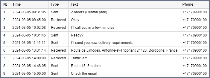

Mensagens SMS
Esta tabela mostra a correspondência do despachante com o motorista via SMS. O despachante (operador) pode enviar mensagens ao motorista a partir da interface do Wialon através de uma janela SMS especial. O motorista envia mensagens de seu telefone celular. Este número de celular deve ser indicado nas propriedades do motorista.
Esta tabela está disponível apenas para relatórios de grupos de motoristas.
As colunas que podem ser incluídas na tabela estão listadas abaixo.
Hora | A data e hora em que a mensagem chegou. |
Tipo | O tipo de mensagem: enviada (mensagem enviada pelo despachante) ou recebida (mensagem recebida do motorista). |
Texto | O texto da mensagem. |
Telefone | O número de telefone do motorista. |
Telefone-modem | O número de telefone do modem que enviou/recebeu um SMS. |

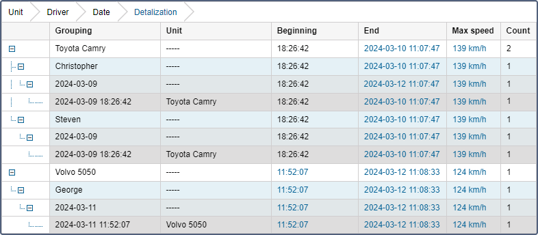

Vinculações
A tabela Vinculações mostra quando e para qual unidade o motorista foi vinculado, quanto tempo duraram seus turnos de trabalho, quanto combustível foi gasto, a distância percorrida, etc.
A tabela pode incluir as colunas descritas abaixo.
Unidade | O nome da unidade à qual o motorista foi vinculado. |
Início | A data e hora em que o motorista foi vinculado à unidade. |
Posição inicial | A posição inicial, ou seja, o endereço naquele momento (se disponível). |
Fim | A data e hora em que o motorista foi separado da unidade. |
Posição final | A posição final, o endereço naquele momento (se disponível). |
Duração | A duração de um turno de trabalho. |
Tempo total | O tempo do início do primeiro turno até o fim do último turno. |
Horas de motor | A quantidade total de horas de motor para um intervalo de trabalho do motorista. |
Horas de motor em movimento | O número de horas de motor para o intervalo de movimento com o motorista vinculado.O movimento é considerado aqueles intervalos nos quais o valor da velocidade foi maior ou igual ao do campo Velocidade mínima de movimento no detector de viagens. |
Horas de motor ocioso | O número de horas de motor para o intervalo ocioso com o motorista vinculado. |
Quilometragem | A distância percorrida dentro do período. |
Quilometragem (ajustada) | A quilometragem considerando o coeficiente definido nas propriedades da unidade na aba Avançadas. |
Quilometragem urbana | A distância percorrida em baixa velocidade. |
Quilometragem suburbana | A distância percorrida na área suburbana (em alta velocidade). É calculada em relação à velocidade. O limite de velocidade urbana/suburbana é indicado na aba Avançadas (configuração Limite de velocidade urbana). |
Velocidade média | A velocidade média em um determinado intervalo. |
Velocidade máxima | A velocidade máxima registrada dentro deste turno de trabalho. |
Contador | O valor do sensor contador. |
Estado | O status da unidade registrado durante o intervalo (se houver vários, o primeiro é exibido). |
Infrações | O número de infrações. |
Quantidade | O número de vinculações encontradas em um determinado intervalo. |
Combustível consumido | A quantidade de combustível consumido no total para todos os sensores de combustível. |
Consumido por ImpFCS/AbsFCS/InsFCS/FLS/cálculo/cálculo para FLS/tarifa | O volume de combustível consumido detectado por qualquer sensor de combustível (como sensor de consumo de combustível de impulso/absoluto/instantâneo, sensor de nível de combustível) ou calculado por matemática ou tarifa. |
Energia consumida | A quantidade de energia da bateria consumida em kWh calculada usando as leituras do sensor de nível da bateria para o intervalo durante o qual o motorista foi vinculado a uma unidade. |
Consumo médio de combustível | O consumo médio de combustível, determinado a partir dos sensores de combustível disponíveis. |
Consumo médio por ImpFCS/AbsFCS/InsFCS/FLS/cálculo/cálculo para FLS/tarifa | O consumo médio de combustível na viagem detectado por um dos métodos mencionados acima. |
Consumo médio de energia | O consumo médio de bateria em kWh por 100 km ou mi calculado usando as leituras do sensor de nível da bateria durante o intervalo em que o motorista foi vinculado a uma unidade. |
Nível de combustível inicial | O nível de combustível no início do turno de trabalho. |
Nível de combustível final | O nível de combustível no final do turno de trabalho. |
Nível inicial de bateria | O nível da bateria em kWh no início do intervalo durante o qual o motorista foi vinculado a uma unidade. |
Nível final de bateria | O nível da bateria em kWh no final do intervalo de horas de motor durante o qual o motorista foi vinculado a uma unidade. |
Pontuação | As penalidades calculadas para os critérios ajustados de Condução Ecológica. |
Classificação | Os pontos de penalidade, convertidos em uma nota usando um sistema de classificação de 10 pontos. |
Notas | Uma coluna vazia para seus comentários personalizados. |
Além disso, na aba Vincular do modelo de relatório, você pode selecionar as unidades às quais o relatório deve ser aplicado. Se nenhuma unidade for selecionada nesta seção, o relatório será aplicado a todas as unidades disponíveis.
A tabela Vinculações é projetada de forma que a primeira coluna seja a lista de unidades às quais o motorista foi vinculado. É recomendado aplicar a opção de detalhamento a esta tabela para obter a possibilidade de expandir qualquer unidade e ver informações mais detalhadas sobre todos os turnos de trabalho.
Para determinar os intervalos da vinculação, as mensagens da unidade também são levadas em consideração. Se houver tais mensagens, elas são consideradas de maior prioridade do que as mensagens sobre a vinculação (os intervalos são contados de acordo com elas).
