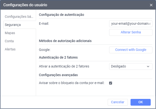

Configurações de autenticação
Nessa seção, é possível especificar seu e-mail e alterar sua senha.
É necessário um endereço de e-mail para recuperar a senha e receber um código de verificação quando a autenticação de dois fatores estiver habilitada.
Alterar senha
Para que o usuário possa alterar sua senha, a opção Pode alterar a senha deve ser ativada nas configurações do usuário.
Digite sua senha atual e, em seguida, sua nova senha (duas vezes). A nova senha deve ser diferente da atual e atender aos requisitos de segurança (veja mais). Clique em OK para salvar.
Ao alterar a senha, você não pode fazer mais de 10 tentativas incorretas em 5 minutos.
Por motivos de segurança, todos os tokens de usuário são excluídos do sistema depois que a senha é alterada.

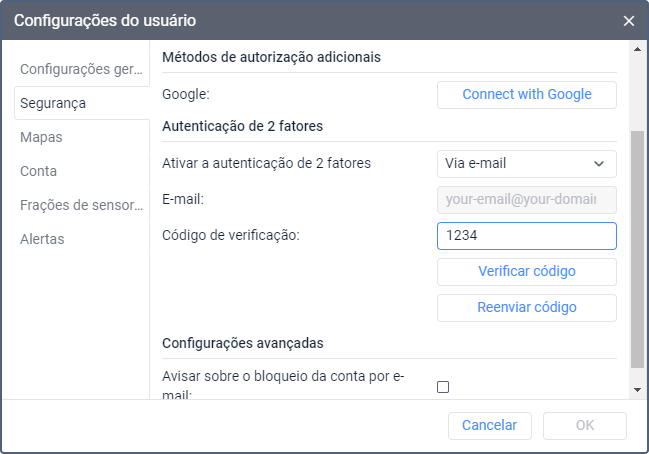

Via e-mail
O código é enviado para o endereço de e-mail especificado nas configurações de autorização. Para confirmar o endereço, siga estas etapas:
Clique no botão Enviar código. Se você não receber o código no endereço fornecido, clique no botão Reenviar código. A opção fica disponível a cada 30 segundos.
Digite o código recebido no campo Código de verificação. Ele é válido por 2 horas.
Clique no botão Verificar código.
Depois de confirmar o endereço de e-mail, toda vez que efetuar login no sistema de monitoramento, será necessário digitar um código enviado para esse endereço.

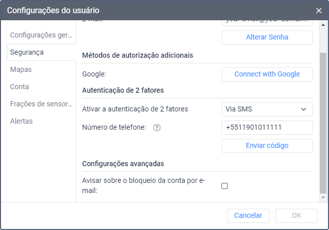

Via SMS
Para receber mensagens de texto é necessário ativar o serviço de mensagens SMS nas propriedades da conta e a opção Pode enviar SMS nas propriedades do usuário.
Se não for possível enviar um SMS (seja porque o serviço está desabilitado ou o número de mensagens de texto disponíveis foi excedido), o código de confirmação é enviado para o e-mail especificado nas configurações de autorização.
Aplicam-se tarifas padrão para mensagens SMS.
Para confirmar o número de telefone, siga estas etapas:
Confirme o endereço de e-mail de acordo com as instruções acima.
Especifique o número de telefone para o qual você deseja receber o código em formato internacional, por exemplo, +5511901011111.
Clique no botão Enviar código. Se você não receber o código no número fornecido, clique no botão Reenviar código. A opção fica disponível a cada 30 segundos.
Depois de confirmar o número de telefone, toda vez que efetuar login no sistema de monitoramento, será necessário digitar um código enviado para esse número.

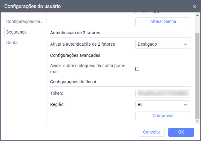

Configurações flespi
Essa seção está disponível apenas para o usuário da conta principal.
Autorização
Para obter um token, clique no botão Login e autorize no flespi.
Token
O campo com o token gerado é exibido após a autorização bem-sucedida no flespi. O token é válido por um ano. Para ver as informações sobre o status (ativo/expirado) e a data de expiração do token, clique no botão Verificar. Se necessário, é possível editar o token manualmente.
Região
Os dados dos usuários da flespi são armazenados em um centro de dados na Holanda (região eu).
