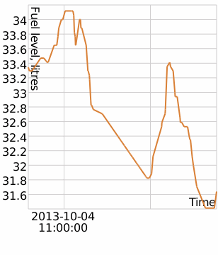

Esta opção permite excluir mensagens após o início do movimento dentro do intervalo de tempo designado em segundos. Mensagens transfronteiriças com um intervalo ignorado são conectadas por uma linha.
Aqui está o algoritmo completo:
  1. Uma mensagem de início de movimento é considerada e é usada para definir o número de mensagens sendo ignoradas.
  2. Esta mensagem é considerada como uma mensagem de fronteira esquerda.
  3. Em seguida, adicionamos segundos definidos na opção ao timestamp desta mensagem para obter o momento final do período de tempo ignorado.
  4. Todas as mensagens do sensor de nível de combustível que entraram neste período de tempo são ignoradas durante o processamento.
  5. A primeira mensagem que vem após o período ignorado (p.3) é chamada de mensagem de fronteira direita.
  6. Ambas as mensagens de fronteira esquerda e direita são unidas pela linha sendo desenhada (em vez de levar em conta as mensagens ignoradas ao construir o gráfico).

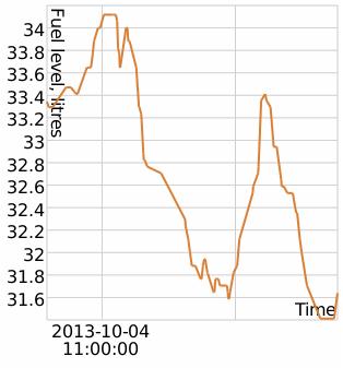

Este é o gráfico sem ignorar:
O gráfico com a opção de ignorar ativada:
