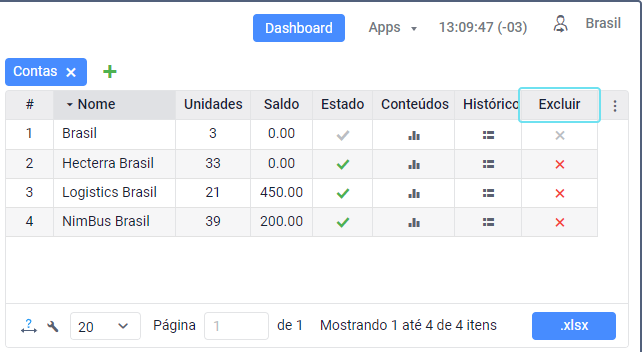

Excluindo contas
Para excluir uma conta, clique no ícone na mesma linha que ela (coluna Excluir).
Um clique no ícone abre uma janela na qual constam os tipos e nomes de todos os objetos do sistema que serão excluídos junto com a conta. Para confirmar a ação, clique em OK.
Se a conta contiver pelo menos uma unidade, você deve especificar um motivo para excluí-la. Você pode selecionar um motivo da lista ou fornecer o seu próprio (máx. 500 caracteres). Você pode selecioná-lo da lista ou fornecer o seu próprio (até 500 caracteres). A informação inserida estará disponível para o usuário da conta principal na lixeira (coluna Motivo da exclusão da unidade na tabela).
Ao excluir uma conta, automaticamente são excluídos:
  • todos os micro-objetos armazenados no recurso de conta (cercas eletrônicas e grupos de cercas eletrônicas, tarefas, alertas, condutores e grupos de condutores, reboques e grupos de reboques, passageiros e grupos de passageiros, modelos de relatório);
  • todos os macro-objetos pertencentes à conta (contas subordinadas, recursos, usuários, unidades e grupos de unidades, repetidor, rotas).

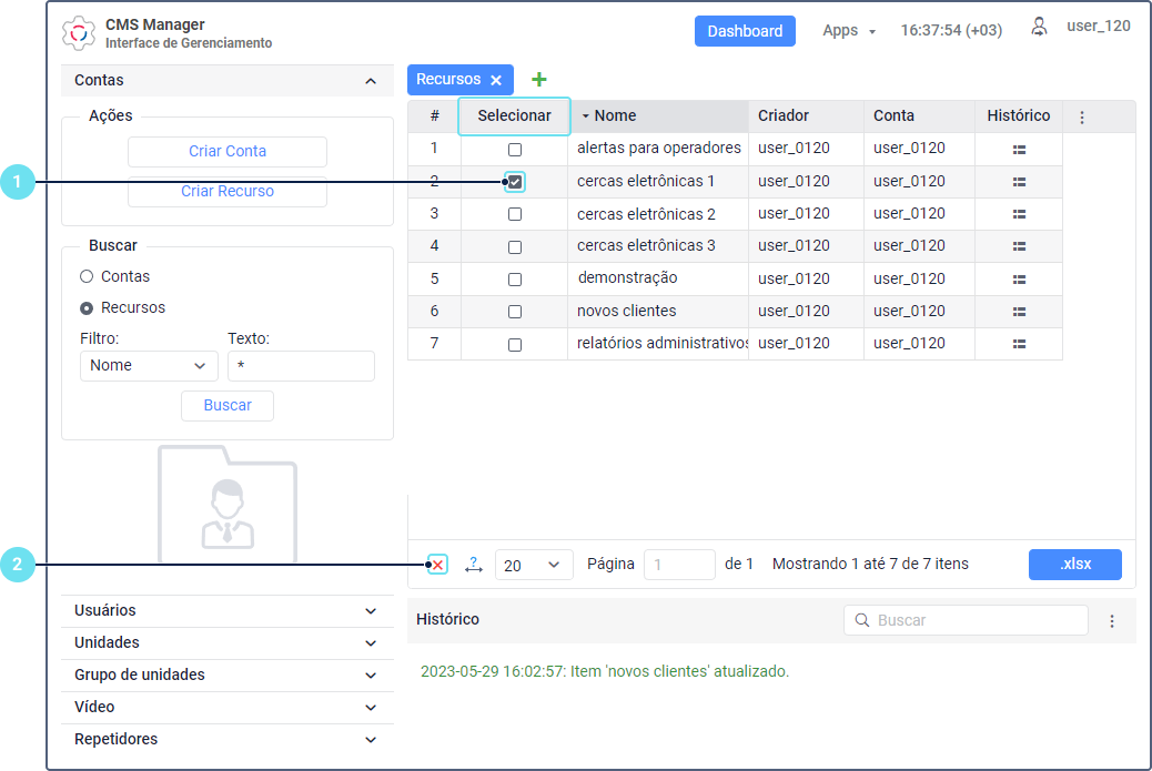

Excluindo recursos
Para excluir um recurso, selecione-o na tabela (coluna Selecionar), clique no ícone no painel de ferramentas e confirme a ação na janela que se abrirá.
Ao deletar um recurso, também serão excluídos automaticamente todos os microobjetos armazenados nele:
  • cercas eletrônicas e grupos de cercas eletrônicas;
  • tarefas;
  • alertas;
  • condutores e grupos de condutores;
  • reboques e grupos de reboques;
  • passageiros e grupos de passageiros;
  • modelos de relatórios.
